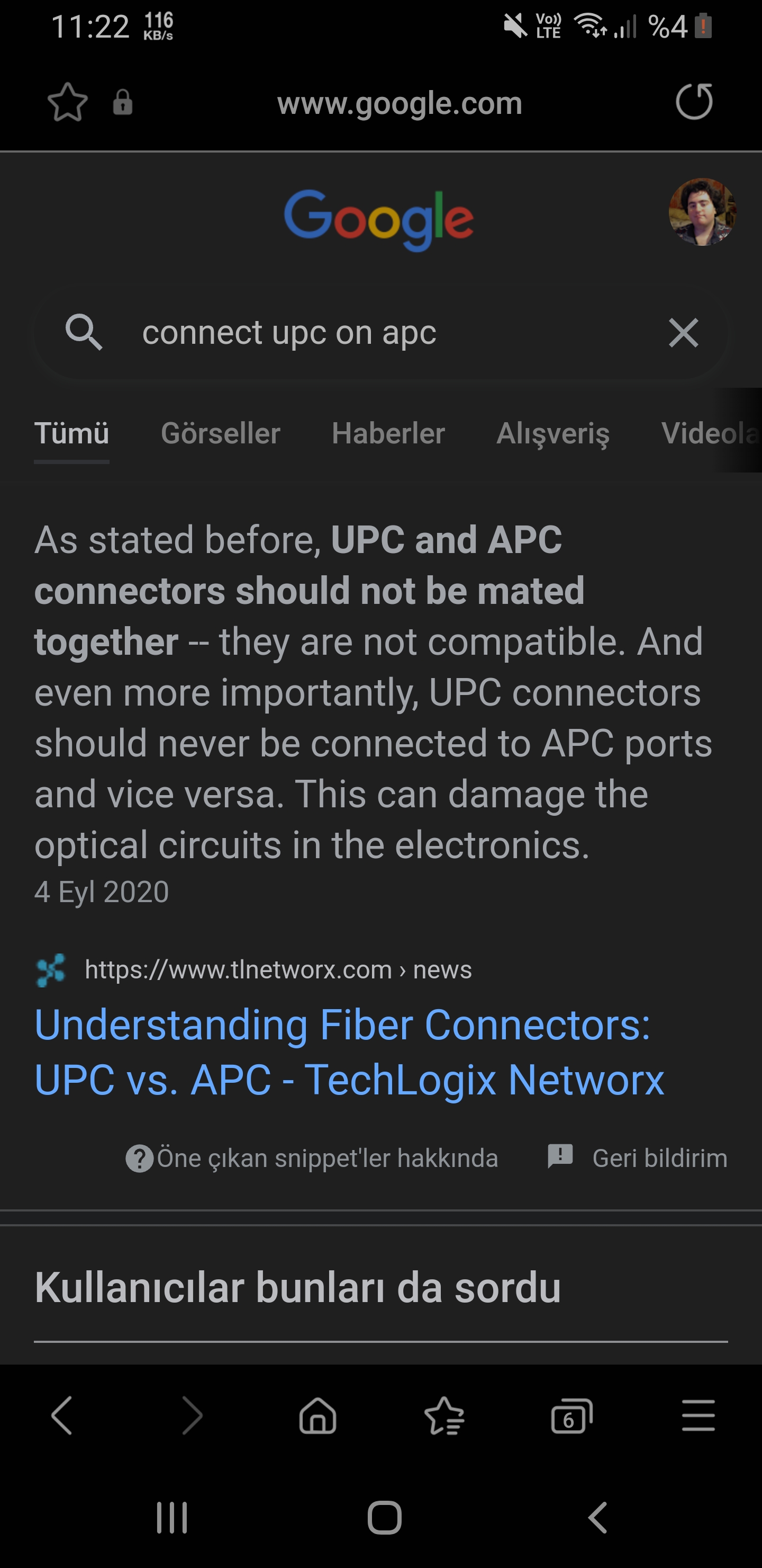

Bu forumda birisi bana şey demişti APC takmak yerine UPC takmış demiştide. O yüzden bende bunun uzun vaadede ONT'ye zarar vereceğini düşündüğüm için üzerinde çok durdum. Acaba verimliliği etkiliyor mu diye. Valorant'ta habire VAN 0 hatası aldım çünkü. Bunla alaka kurmak saçma olsa da tuhaf teoriler üretiyorum. Asperger teşhisliyim, olur öyle. Takıntılı olabiliyorum. Bu arada fiberden memnunum ancak eğer teknik olarak herhangi bir yanlışlık varsa elbette düzeltilmesi doğru olabilir.
Çünkü yabancı bir kaynakta diyor ki; "UPC'yi APC bir sokete takarsanız, optik girişe zarar verebilirsiniz"
Kaynak:https://www.tlnetworx.com/blogs/news/understanding-fiber-connectors-upc-vs-apc#:~:text=As%20stated%20before%2C%20UPC%20and,optical%20circuits%20in%20the%20electronics.
Sonra ONT bozulursa parasını bizden çıkarmasınlar. :/

SC/APC ONT'de SC/UPC konvektör kullanılmaz. Az yukarıda İngilizce Google araması ekran görüntüsünde de zaten aynı cevabı almışsınız zaten. Bu iki konnektör optik olarak uyumsuzdur karşılıklı bağlanmazlar en basiti garip garip optik güç kayıpları yaşarsınız.
Müşteri hizmetlerine ulaşıp bu durumun çözülmesi için ekip talep edin değiştirsinler. Eğer anlamazlarsa ONT'den fiber kabloyu çıkartın LOS ışığı yansın öyle arayın. Bundan başka sizin yapabileceğiniz bir şey yok. Arayın gelsinler zaten forumda konu açıp bu kadar egzajere edilecek bir durum da değil, basit bir konnektör değişimi yapacaklar sadece.

APC giriş olan yere UPC konnektör kullanılmaz çünkü ışığı doğru yansıtamaz. UPC dümdüzdür. APC ise hafif açılıdır.

0ldSchool'un dediği yanlış mı o zaman? Haksız olamaz ya? Hem birçok kaynakta belirtilmiş APC'ye UPC bağlanmamalıdır diye. Hem ben ciddi manada demedim zaten network mühendis olayını (o işin biraz gırgırı ve mizahı kısmı. Yani adamlar beni neredeyse öyle sanacak kadar takmışım kafaya bunu senelerce :D). Ancak eminim şu anda Türkiye'de interneti kullanan sıradan kullanıcıların %90'ı benim bildiğim temel teknik terimleri bile bilmiyordur. :D Ve itiraf edeyim biz aspergerliler ister istemez biraz kibirli oluyoruz ve evet ilgiyi seven insanlarız. Neden böyleyiz bilemeyiz.

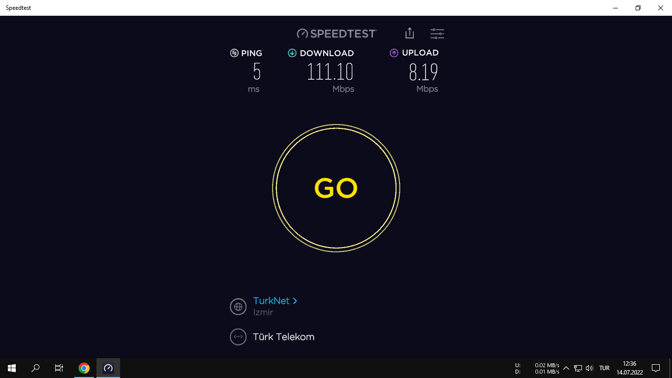

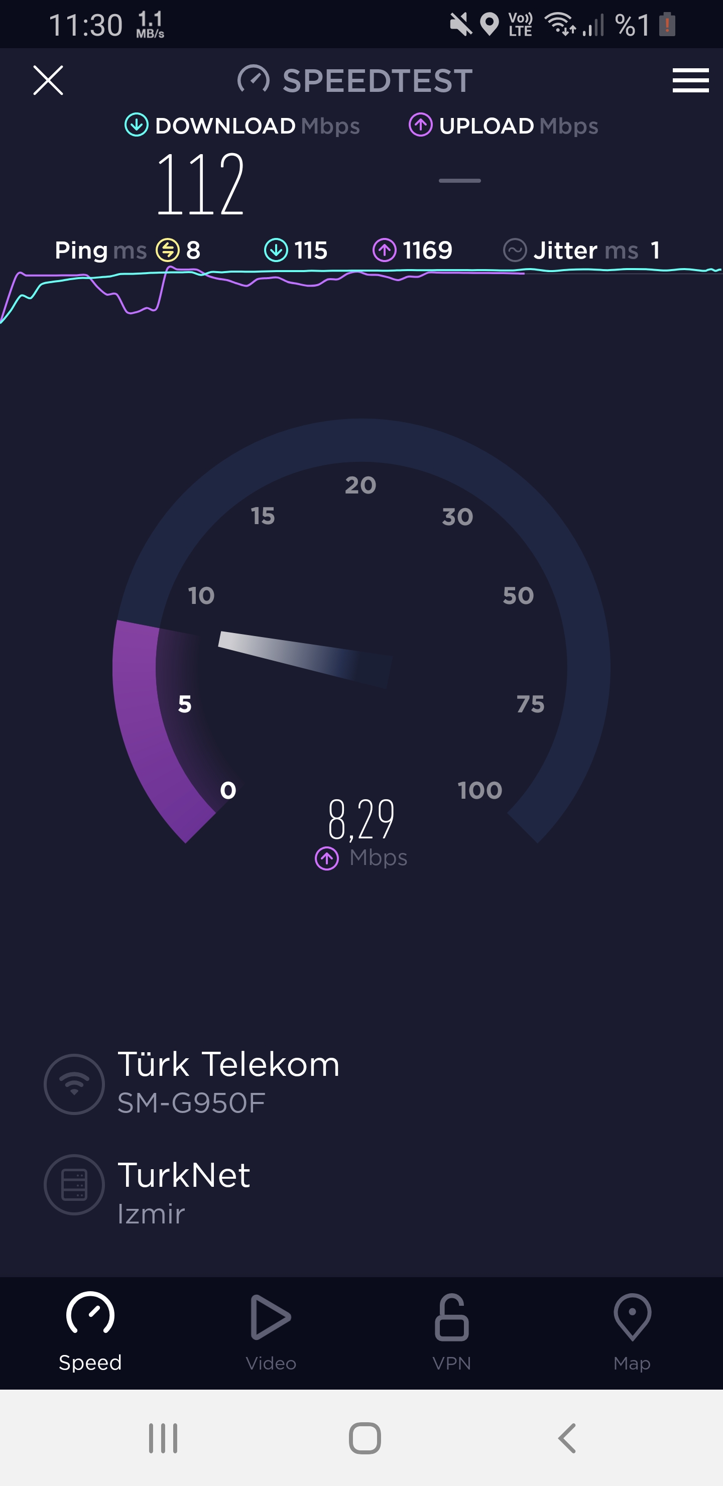

Bu arada oyun oynarken mesela Fortnite, pingim 45'lere kadar düşerken, aniden 80'lere fırlayabiliyor. Bir dengesizlik var diyebilirim. Ancak şunu sormak istiyorum; Şimdi ben 112 Mbps Download görüyorum, APC takılırsa Download hızım biraz daha mı yükselir yoksa tam tersi düşer mi?

Bu konnektöre rağmen nasıl çalışabiliyor? Çalışmasına çalışır ama olması gereken ideal tam performans ile saat gibi olmaz. Fiziksel olarak ikisi de SC konnektör zaten yuvaya oturur ama esas farkları ikisinin optik uçları değişik. Birisi açılı diğeri düz olur.
Karşılıklı takıldıklarında ise resimdeki gibi uçları tam oturmaz. Konnektörlerin neredeyse yarısı anca diğer uca temas eder. Diğer yarısı ise büyük bir boşluk olarak kalır, optik güç kaybı vs yaşarsınız, oraya toz vs. dolabilir.. Yani istenmeyen hatalı bir kurulum yaparsınız.

Peki size acil birşey soracağım. Ben bu fiber sonlandırma ekibindeki adama 100 Mbps paket ile 100'ün üzerinde hız almayı bekliyorum demiştim. Genelde 117 Mbps hızı gören var demiştim diye bilerek mi UPC taktı acaba? UPC takması, Download hızının daha fazla çıkmasına sebep olan bir açık mı oluşturuyor? Bunu acilen size sormak istedim. Sonra APC takılınca ping düştüğünde, Download hızım niye 100'den üste çıkmıyor diye üzülmeyim diye sormak istedim... Birşey değişir mi?

Alakası yok, sizdeki gibi hatalı bağlantının zararı olur faydası olmaz.

Şimdi ben SC/UPC konnektör ile bu hızları alıyorsam, SC/APC bağlandıktan sonra kaç Mbps daha fazla hız alabilirim tahminen? Ayrıca SC/UPC ile 5 ping alıyorsam, SC/APC ile pingim tahminen 2-3 mü olur? Aydın Didim bölgesinde yaşıyorum. Bu arada bende elektronik sevgisi var hocam. Cihazlara iyi bakmak çok önemli. ONT cihazı bana ait olmasa bile, TTNET'in emanet cihazı olsa bile sonuçta sıfır cihaz ve benim ellerimde yaşıyor bu alet. Bu alete iyi bakmamız lazım. Ben şu an bilinçlenmiş durumdayım, UPC'nin zararlı olduğunu bilmeme rağmen eğer telekoma danışmazsam, sorumlu tutulabilirim.

Bilmiyorum, çok farkedeceğini sanmam. Hatta değişmeyebilir bile. Kaldı ki 5 ile 3 arasındaki 2 ms farkın zaten hissedilir olmadığını herkes bilir. Ping süresi anlık değişebilen şeydir. O nedenle çok takılmayın ona.
