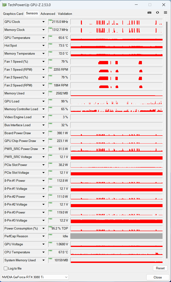

Merhabalar. Severek kulandığım ve performansından çok memnun olduğum ancak garantisi olmayan, geçmişini de tam bilmediğim aorus rtx 3080 ti ekran kartımın termal bakımını yapmak istiyorum. Kartım boşta 30 derecelerde iken default ayarlarda yük altında 76 derece gpu, 80 derece ram ve 85 derece civarı hot spot değerlerim var. Kasa içi sirkülasyonum oldukça iyi ama yan camı alınca değerler 2-3 derece düşmekte. Gel gelelim ben kartı denemek için power targeti 113 e alıp gpu ya+100 ve belleklere de +3000 mhz verip gpu voltajı da açınca kart oyunlarda 80 derece gpu, 83 derece ram ve 90 derece hot spot görmekte. Bu değerler sınır değil biliyorum ve kartı zaten default kullanıyorum ama yine de soğutma performansını daha iyi hale getirmek istiyorum. Ayrıca hız aşırtılmış değerlerde kart 3090 ti performansını rahatlıkla yakalayıp geçiyor. 460 watt civarı tdp değerine ulaşıyor.

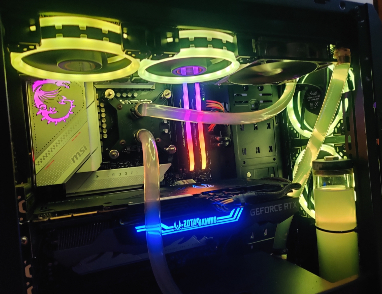

Emsal olması adına, bendeki Zotac RTX 3090 Trinity O\C kartımın olduğu kasamı balkona koydum bu sayede odayı ısıtması ile çıkardığı fan sesinden kurtuldum.
Mutlu mesut oyunlarımı sessiz ve serin oynuyorum ;)

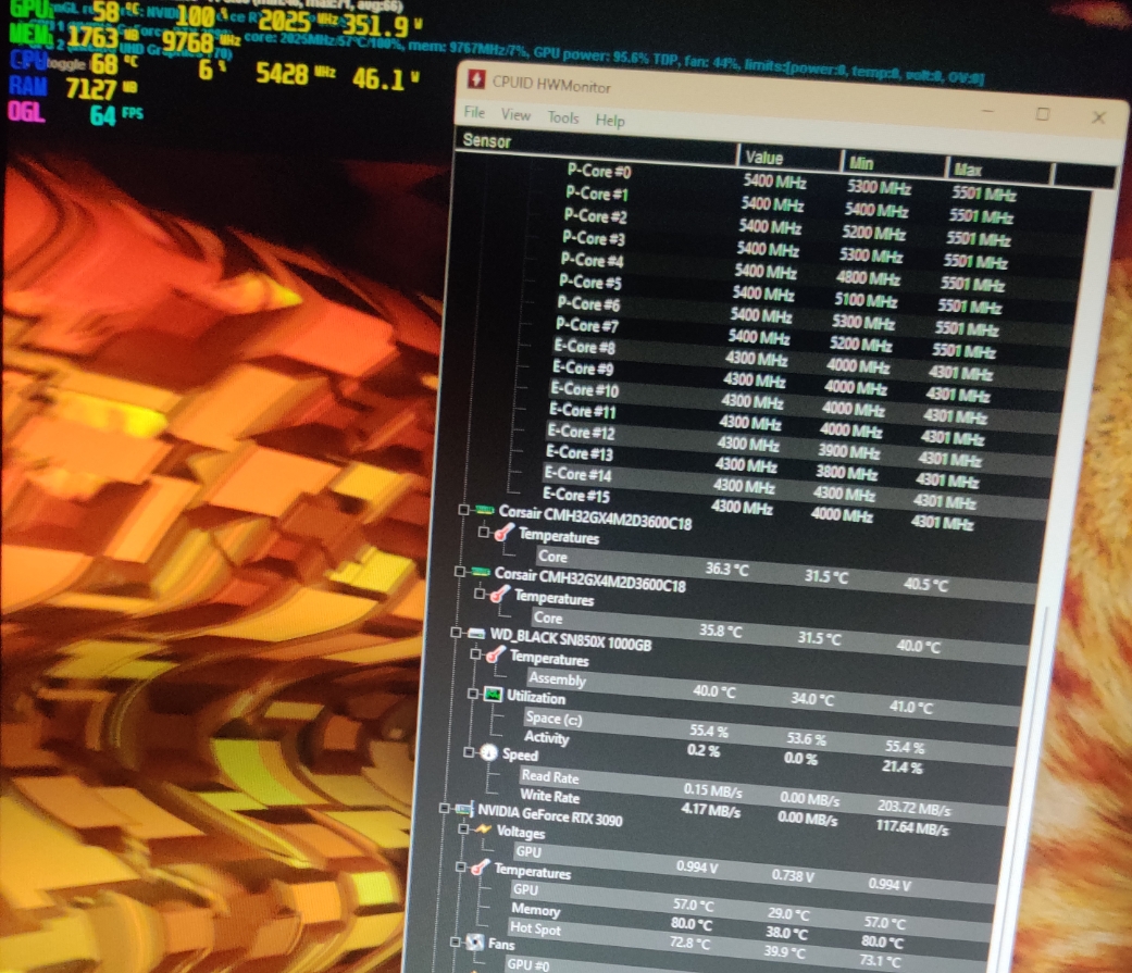

Değerler gayet normal. kartı acmayınız bılgınız tecrubenız yok ise.
u.v yapınız.
benım gıbı.
3 cü olanı uygulayınız. 3.38 dakika sn yede başlayanı.
0,900 mv
+120
+180
1717 mhz
1365-1482 mhz
1797-1680 mhz boost
satıştakı olan kartımın sılent bıosunda ıken u.v yaptıgım değerler. Elden ring oyunu sonrası.

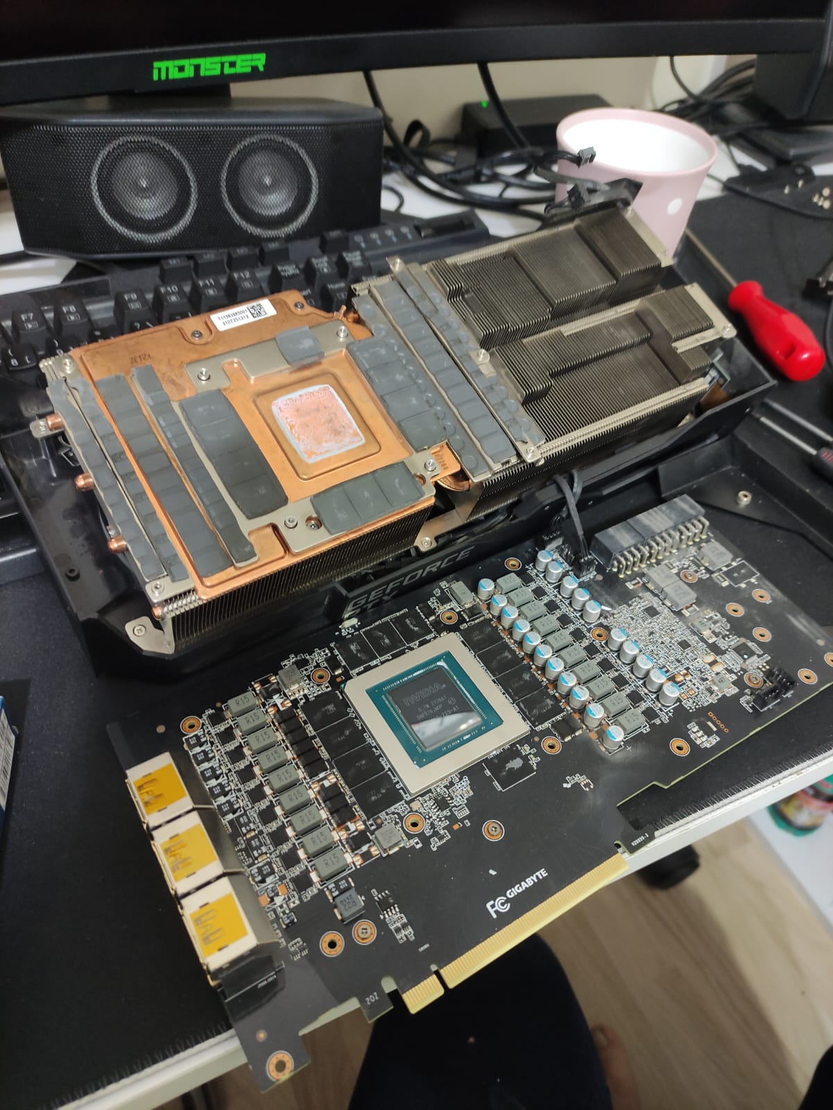

Dayanamayıp termal bakım yaptım. Padlere ellemedim. Durumları fena değildi ama macun kurumuştu. Kartı açmak zahmetli değil ama dikkat etmek gerekiyor. Mx6 ile macunu yeniledim, fan ve genel temizliğini yapıp kartı topladım. Default ayarlarda 64 dereceyi geçmiyor kart. Power target 112 yapıp gpu ya +60, belleklere +2000 mhz ile orta şeker hız aşırtmada değerler aşağıda. Kısacası 8-9 derece düşüş oldu gpu sıcaklığında. Bellek sıcaklığı ise 2-3 derece arttı ama o da normal padleri yenilemediğim için. Hepinize teşekkür ederim...

Bu arada o kart daha önce açılmış diye düşünüyorum. Nette gördüğüm tüm fotolarda ve bendeki kartlarda original bellek pedleri beyaz renkliydi.
Şu anki gri renkli pedler benim ve bir çok miningcinin kullandığı AliExpress’teki 12 wmk’lık gri pedlere benziyor.

Kart daha önce açılıp işlem yapılmış.
Sol taraftaki ped'lere bakarsanız keserken yamuk kesmişler. Fabrika çıkışlı ürünlerde makineler ile kesildiği için neredeyse pürüzsüz ve simetrik işlem yapılıyor.
Ayrıca Turuncu hocamında dediği gibi orjinal pedlerin renk'i beyaz olması lazımdı. Sizde deniport'tan alınmış olan pad'lerde kullanılmış olabilir.
Ama gri renk'te oldukları için büyük olasılıkla aliexpressten 12w/mk olan ürün kullanılmış.
