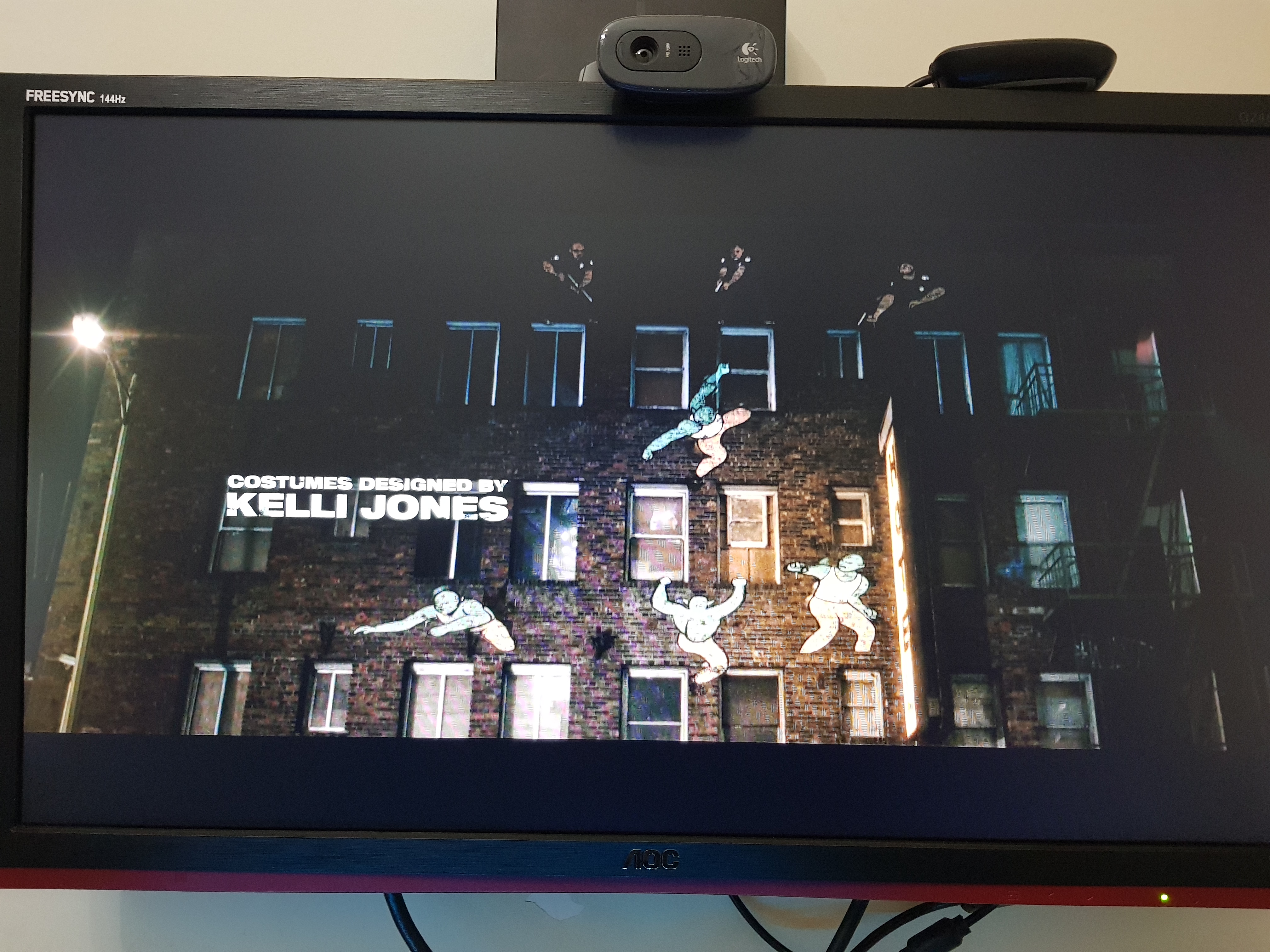

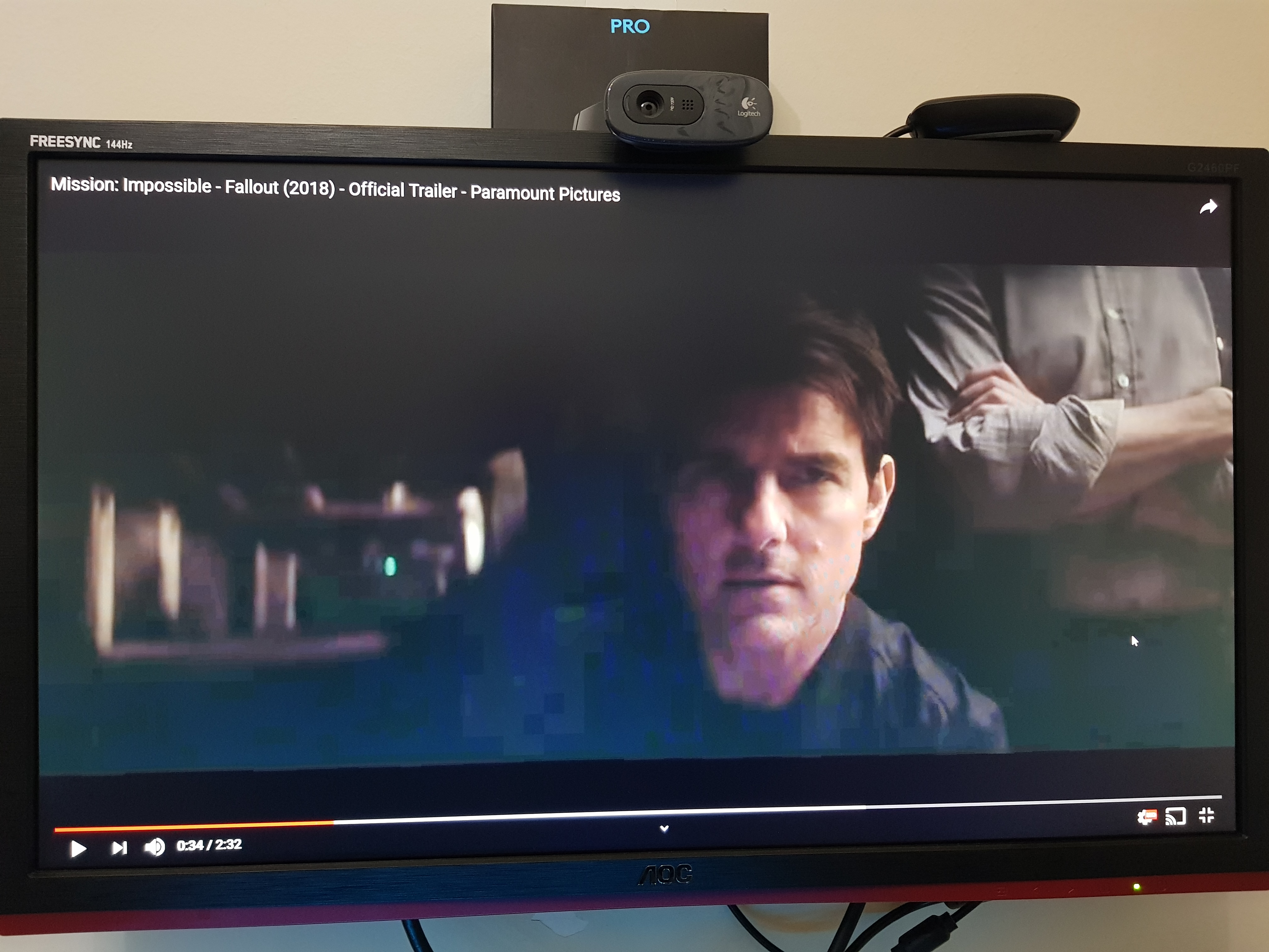

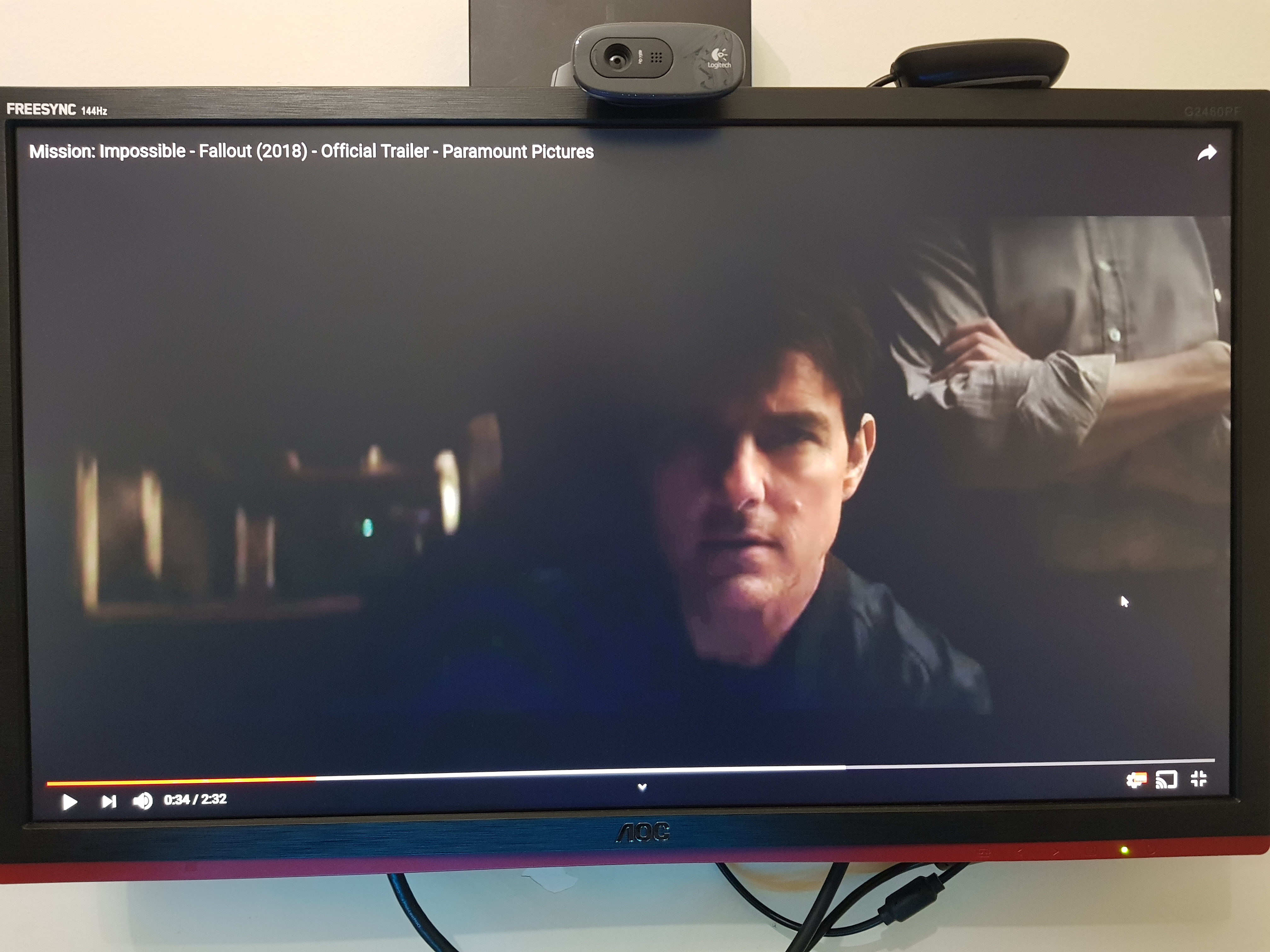

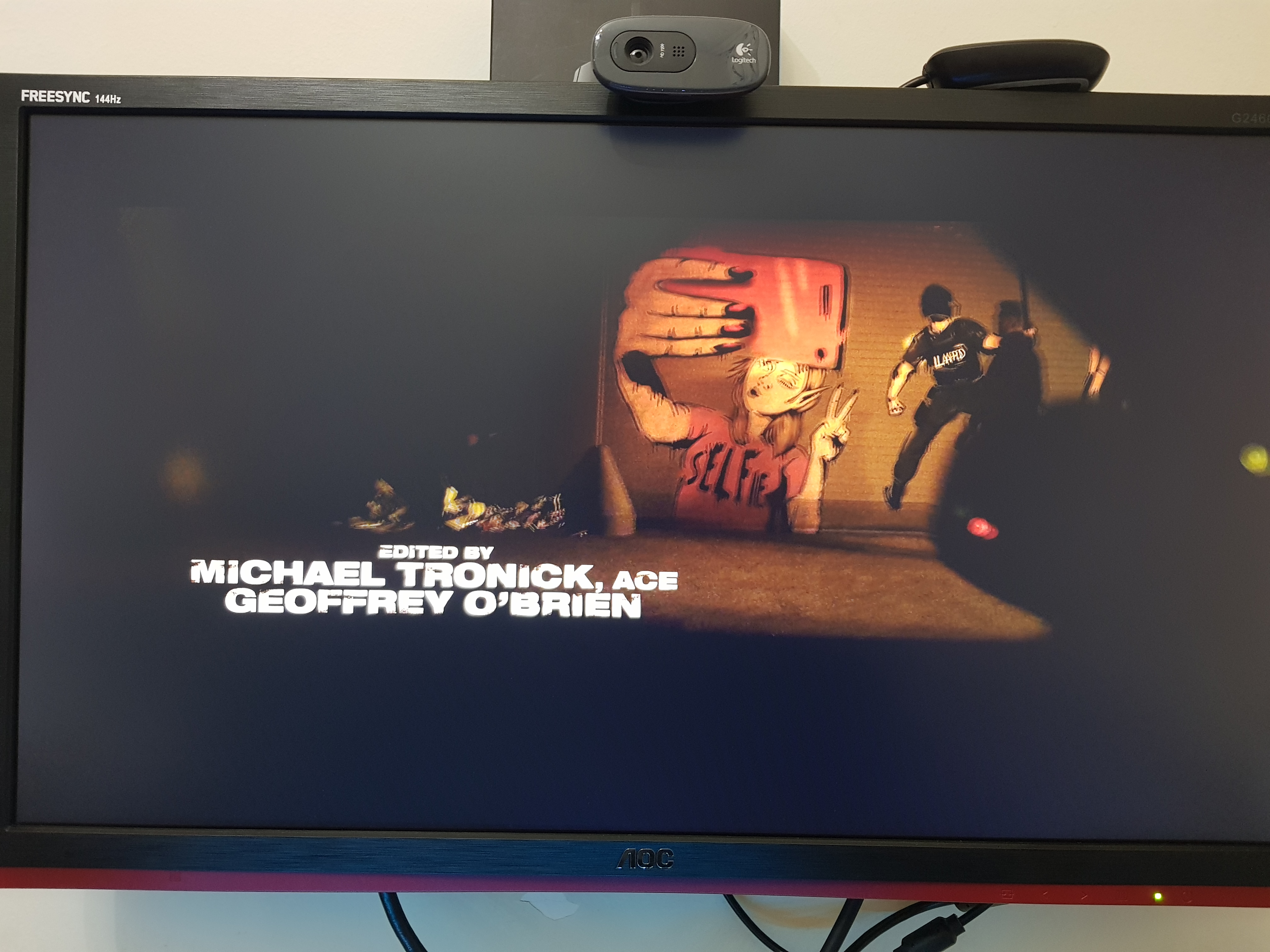

Netflix den Bright açtım bu şekilde bir piksellenme yok hatta aynı anda IPS tv ye bağladım video performansı çok yakın tv ile. Video çektim youtube a atıyorum şu an.
Ayarlar da aşağıdaki gibi. Özellikle gama 3 tam video izlemek için gibi. 1 ve 2 de dediğinize yakın piksellenme oluyor ama o kadar değil. Sizin izlediğiniz sanki biraz video kalitesinden gibi.
Attığım video aşağıdaki linkte olacak ama tam kalite yayınlanması biraz zaman alabilir.https://youtu.be/7ufsirzdDPA
Game mode Off
Kontrast 35
Parlaklık 40
Eco Mod Standart
Gama Gamma3
Dcr Kapalı
Overdrive Light
Shadow Kontrol 50
Renk Warm
İzlediğiniz videoyu buldum aynı sahneden 2 örnek veriyorum.
Gama 3
Gama 2
