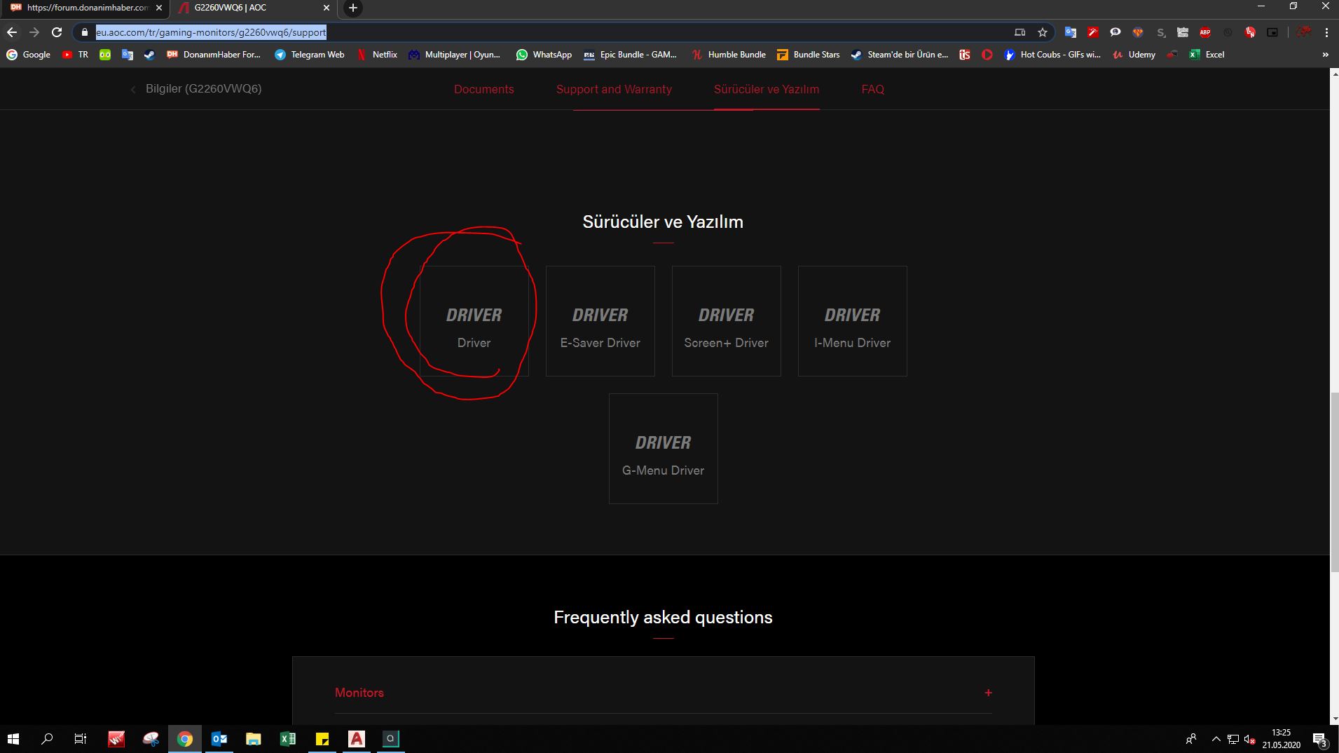

Linki açtıktan sonra sayfanın en altına bakıp "Driver" yazan yeri tıklayıp indirme yapmanız gerekiyor. Aşağıda ekran görüntüsünde kırmızı daire içine aldım. < Resime gitmek için tıklayın >
