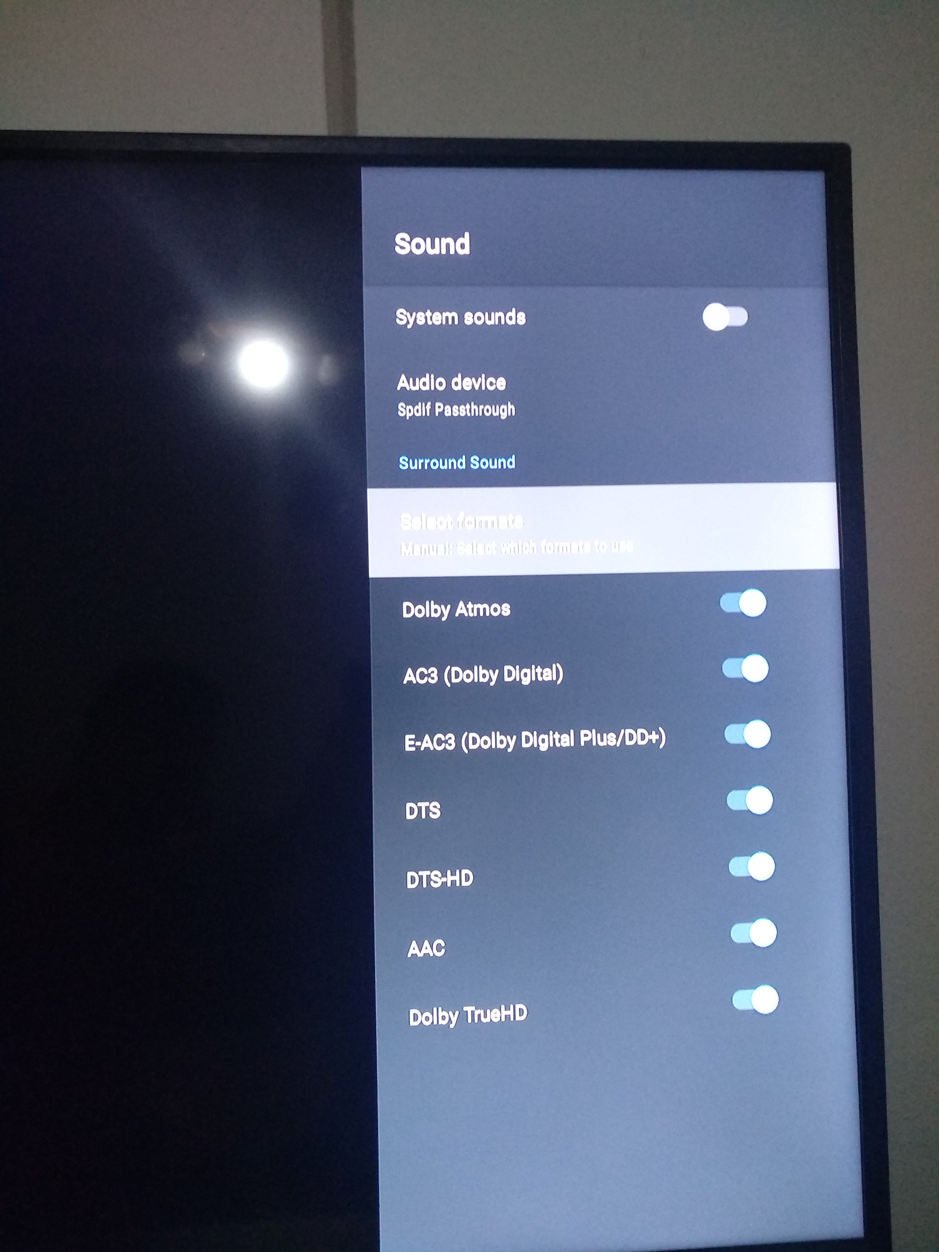

Bende x88 max plus TV box var,
USB üzerinden bluray 4k ve fhd filmleri izlediğimde sesi TV den hdmi ile dinleyebiliyorum, yani x88 sesi kendisi çözüyor,
Veya usb üzerinden bluray 4k veya fhd filmleri izlerken sesi optik çıkış üzerinden z5500 gönderip direkt orada DD veya Atmos ise Atmos çıkışı görebiliyorum, bende avr görevini z5500 ün decoderi görüyor.
Bilmem anlatabildim mi?

Evet normalde Dolby Atmos/DTS-X/3D Auro gibi formatlar optik çıkışla gönderilemez. Sizde nasıl Atmos yazıyor ilginç. Başka birsey yapmış olabilir misiniz acaba? Gerçi daha önce dediğim gibi Atmos temelde diğer formatların içinde metadata olarak ekleniyor ama yine de optikten gecememesi lazım. Sadece Hdmi dan geçebiliyor bu formatlar.

X88 max + Uzakdoğu ürünü. Blueray deki ses ATMOS mu? TRUEHD ya da DTS de olabilir.
ATMOS özelliği Nvdia Shields TV, Himedia Q30, WETEK PLAY2, Amazon Cube TV ve 3. gen Amazon Fire stick 4K gibi ürünlerde var.

Bendeki cihazın menüsünde bunlar için seçenek mevcut, sizlerin dediği gibi, optik üzerinden atmos yollayamıyor ise hdmi üzerinden yollayabiliyor demekki
