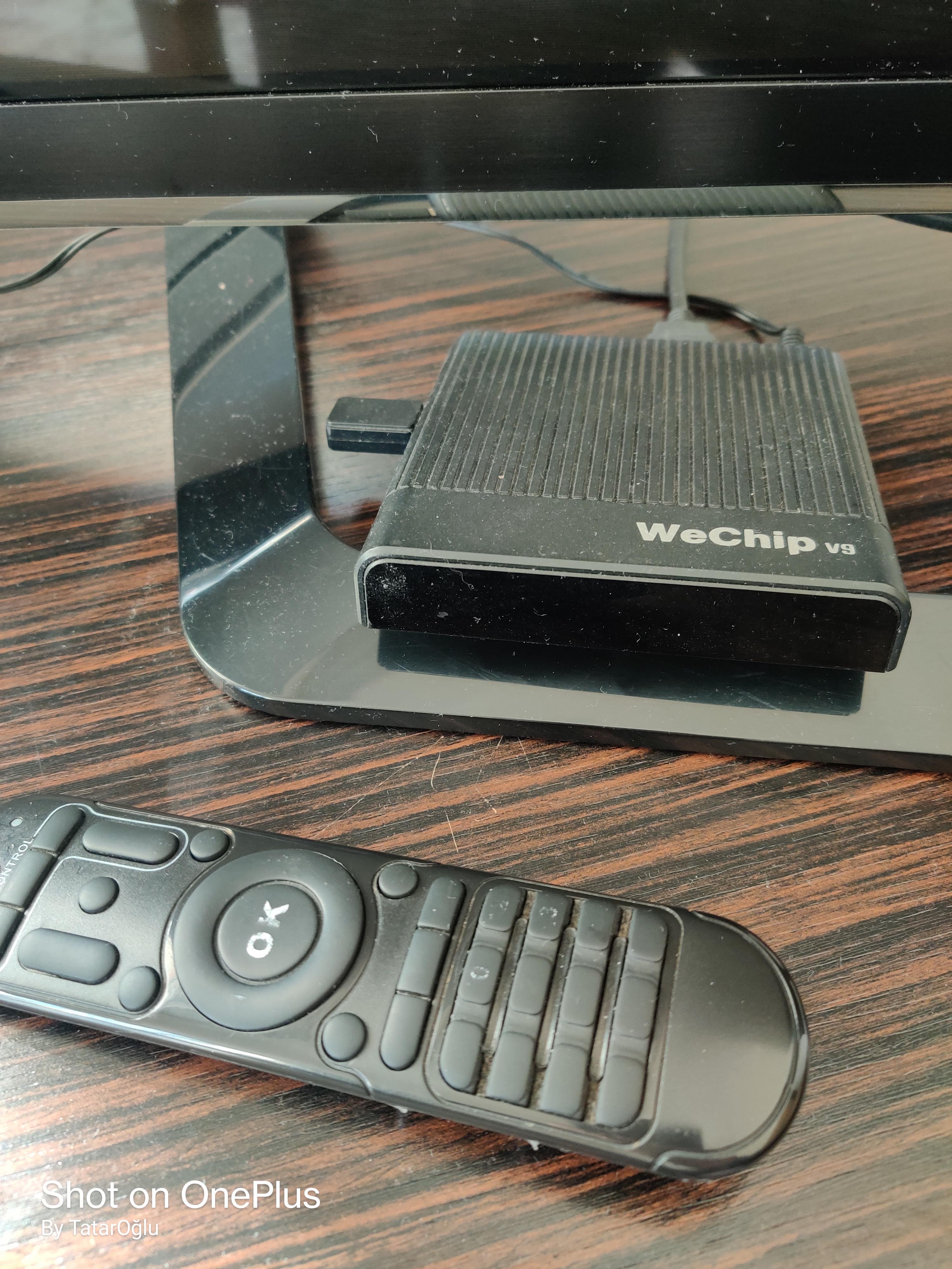

. < Resime gitmek için tıklayın > Merhabalar LG 42LM660S TV kullanıyorum buna ekte ki WeChip V9 android Box ım var ancak Netflix e giriş yapamıyorum. Ayrıca TV de uydu kanallarında ara arw ekran carrık curruk 🤓sesleri çıkarıp ekran öylece kalıyor. Video yüklüyorum.
böyle yapıyor. Şimdi bu android Box ın yenisini almak istiyorum. Ancak içinde uydu alıcısı olan Box larda var mı? Fiyat sorun değil tv den memnunum kaybetmek istemiyorum. Bu yüzden uydu alıcılı Google tv Box varsa bildiğiniz tavsiye alabilirim. Teşekkür ederim şimdiden

Kullandığınız ekipmanın uydu yayınlarında takılması, ses çıkartması kablodan, f connector bağlantılarından veya uydu ve lnb kalibrasyonu bozulduğundan olabilir. Önce bundan emin olmak için gerekli kontrollerinizi yapın.
Uydu yayınlarını illa uydudan izlemenize gerek yok. İnternet bağlantılarındaki gelişme sayesinde artık pekçok kişi yayınları internetten izliyor. Hatta uydu bağlantıları kışın yağışlı havalarda sağlıklı çalışmayabilir, üstelik yeni pahalı TV'ler uydu bağlantısı ile yıldırım düşmesi veya kabloya su kaçması, kısa devre yapmasıyla risk altında kalırlar. İnternetten izlemekle tek kaybınız bir kaç saniyelik gecikme olur. Forumda bir arkadaşımız kendi emeği ile hazırladığı şifreli kanal içermeyen, Türk uydu yayınlarından oluşturulmuş playlist hazırlamıştır. Bu playlisti kullandığınız veya sayfada önerilen bir iPTV uygulamasına girerek kullanabilirsiniz:
https://forum.donanimhaber.com/mesaj/yonlen/148828775
Diğer taraftan uydu tuneri olan Android Box'lar bu kaabiliyetlerinden dolayı pahalıdır. TV'nizinde yeni olmadığı, 4K desteklemediği düşünülürse boşuna yapılan bir masraf olur. İlerde TV'yi yenilerim derseniz o başka ama yeni TV'ler zaten güncel smart özelliklere sahip satılıyor.
Neyse benim duyduğum iki model var. Bunlardan Homatics'inki güncel ama iyi tutulduğu için fiyatı astronomik arttı. Tuneri de ayrı satılıyor, o da bulabilirseniz. Botech biraz daha eski model, ikinci eli bile bulunabilir diye düşünüyorum.

Cevabınız için çok teşekkür ederim. Şuan hiç bir şey yapmadan hali hazırda kullanmakta olduğum WeChip V9 android Box tan ip TV yi nasıl izlerim bunu bi uygulayalım. Sonuç alamaz veya ip TV den memnun kalmazsam scrrol tv inceleme yaptığı cihazı düşüneceğim. Çok teşekkür ederim. Peki ip TV kurabilir miyiz benim bu cihaza? Saygılar

IPTV# uygulamasını öneririm. Android TV sürüm desteği var. Yandan .apk olarak yüklemeye gerek kalmadan cihazınıza direkt Google Play'den yükleyebilirsiniz. Cihazınızda Google Play'de aratıp bulun ve yükleyin. Playlist olarak üst mesajda verdiğim linkteki playlist adresini girin tamamdır...

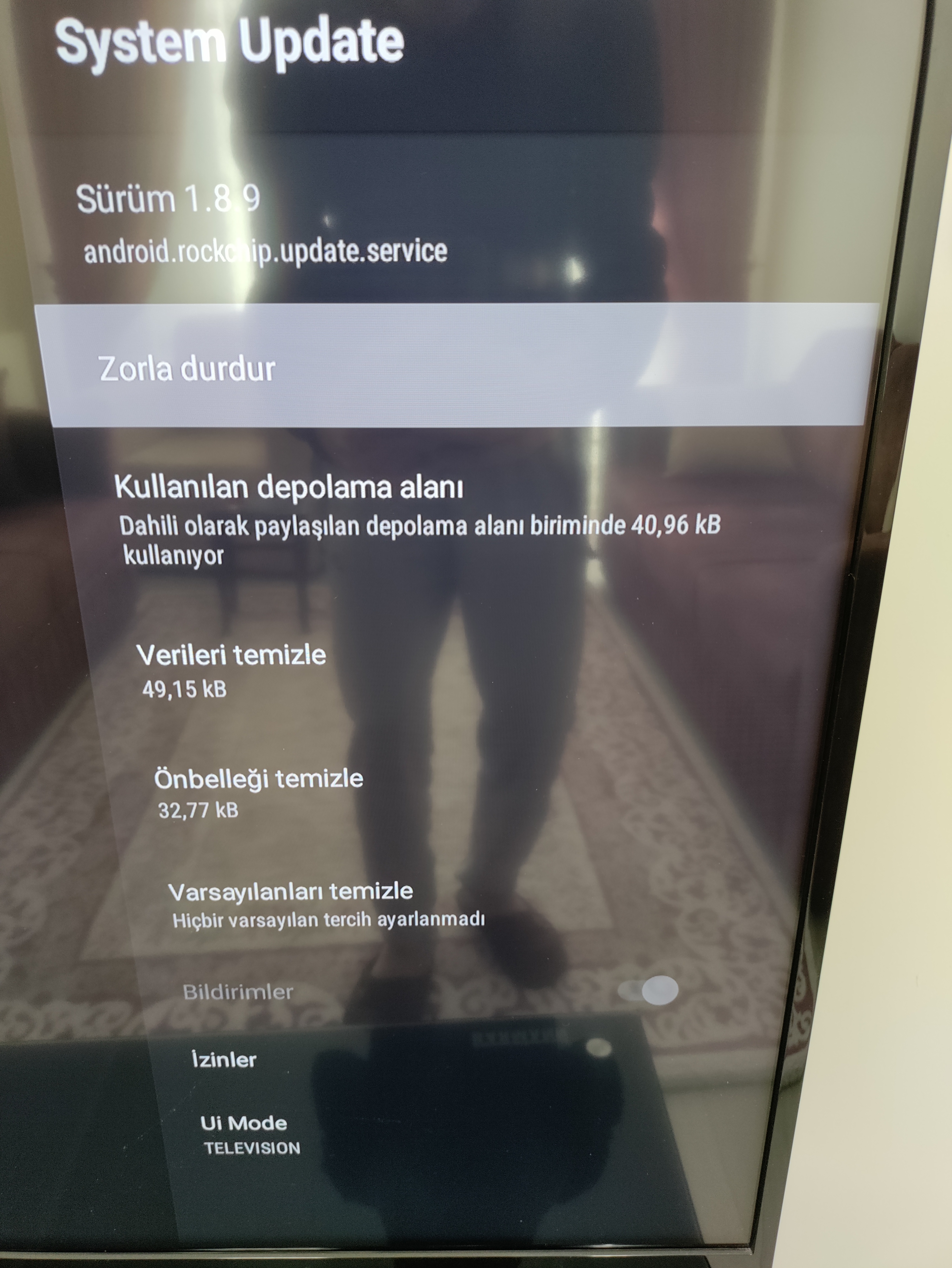

Mrb arkadaşlar elimde lemfo marka bir TV box var ne yaparsam yapayım bu güncelleme uyarısına bir çözüm bulamadım. Resimde ki system update kısmına müdahale edebilecek bildirim engelleyecek bir apk varmıdır?
Cihaz güncelleme yapınca çok yavaşlıyor nerdeyse film izlenmeyecek hâle geliyor.bu yüzden boxbut sitesinde önceki yazılıma geri döndüm fakat bu seferde uyarıyı kapatmanın yolunu bulamadım
