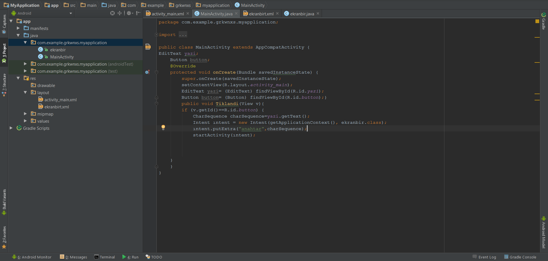

Merhaba yapmak istediğim şey basit EditText'e girilen yazının butona basınca 2. sayfadaki yazının yerine geçmesini istiyorum.Kodlarda bir hata görünmüyor ama buton a bastığımda uygulama çöküyor ne yapabilirim ?

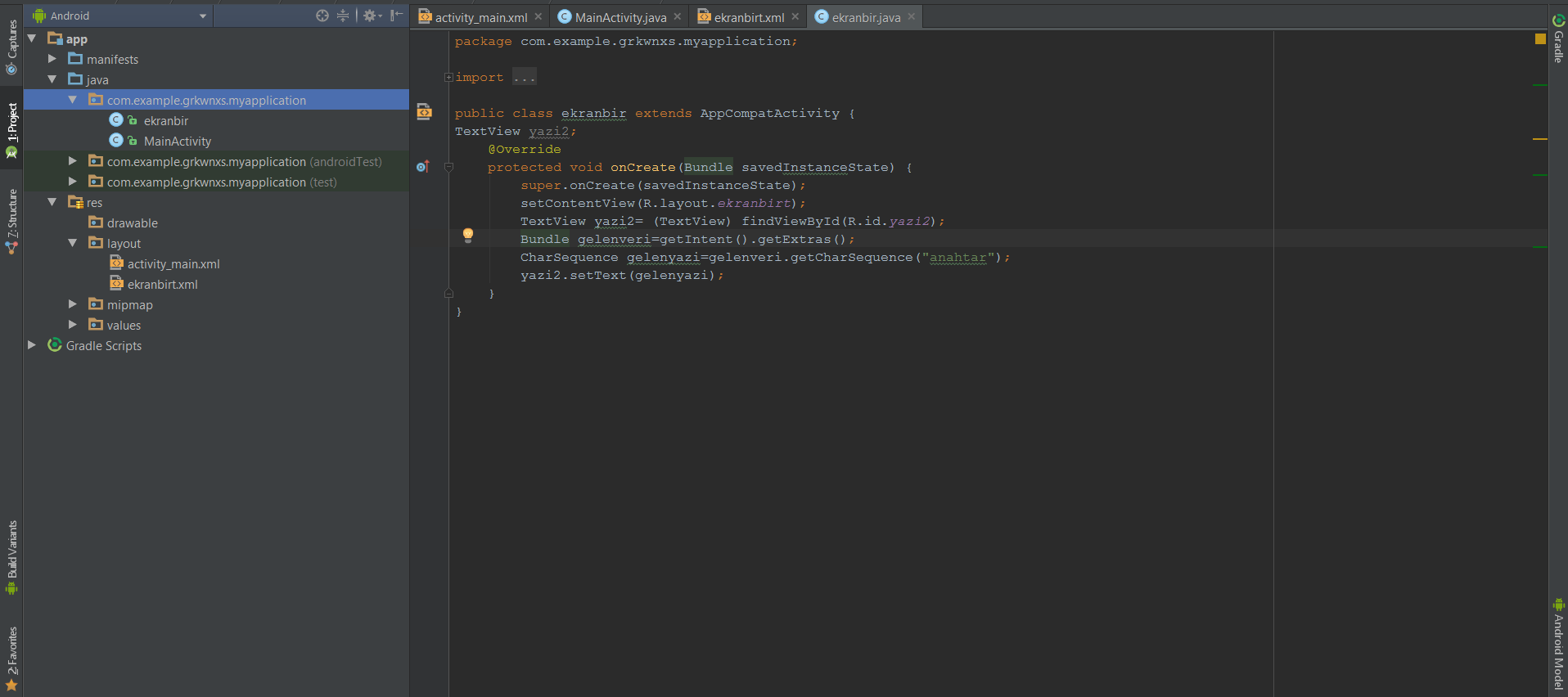

getExtras("anahtar");
yerine
getStringExtra("anahtar");
kullanmanız sorunu çözecektir

9 yıl (5088 mesaj)
Orijinalden alıntı: StGuard
yerine
Teşekkürler ama hata alıyorum öyle yapınca< Resime gitmek için tıklayın >
Gelenveriyi String Gelenveri olarak yazdığımda ise bir alttaki satırda hata çıkıyor
< Bu mesaj bu kişi tarafından değiştirildi Grkwnxs -- 10 Kasım 2016; 20:35:16 >

9 yıl (2725 mesaj)
Kodu karmasiklastirmissin. Setonclicklistener kullanarak neden yapmiyorsun. Zaten butona ait ozellikle ile yapilan islemi siz metot uretmerek yapmissiniz. Gerek yok.
9 yıl (5088 mesaj)
Orijinalden alıntı: Maroon On
Anladım hocam ben daha çok başındayım dersini izlediğim adam böyle yaptı bende birebir aynı kodları yazmama rağmen ona çalışan program bende çalışmıyor anlamadım gitti. Setonclicklistener ile de yapsam diğer kodlar aynı kalacağı için yine çökmez mi program ?
9 yıl (5088 mesaj)
Çok teşekkür ederim dediğiniz gibi setonclicklistener ile yaptım sorun çözüldü
