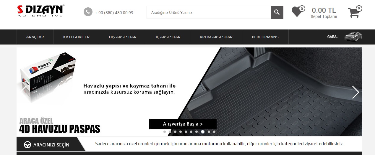

Satıcılar içinde konuya bir noktaya kadar gerçekci yaklaşan tek firma S-Dizayn firması çıktı. Ancak oda ağırlıkları net vermekten çekindi.
Firmalardan aldığım bilgiler şöyle:
İtibar kauçuk kg miktarını bildirmedi. Şaft üstü ayrı parça olduğu için tercih etmedim. Gaz pedalı altı açık kaliyor. Arka parçaların kenarlarında açıklık kalıyor. Fiyat 145 TL Satıcı Sabeyzade
S-Dizayn markasının
3D olarak piyasaya sunduğu ürün 3 kg gelmekte fiyat:110 TL ayrıca ölçüsel olarak aynı boyutta fakat farklı desen ve daha fazla et kalınlığı ile 4D adı altında da satmaktadır bu ürün 6kg gelmektedir. Ürün kalın olduğu için kayma v.s olma ihtimali çok az. Fiyat:180

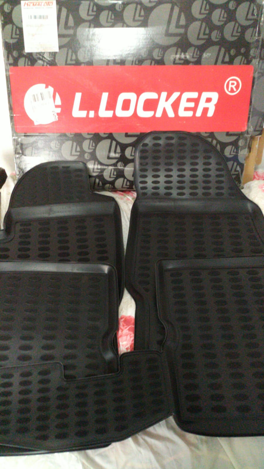

Yine bir rus malı olan L.Locker 129 tl den satılıyor.
Ağırlığı 3500 gr. Et kalınlığı 2.7mm
Firma web sitesi:http://www.shop-locker.ru/056053124054055052053/
Youtube linkindeki görüntü çok fazla detay olmasada ürün hakkında bilgi veriyor. Fiyat/performans sıralamasında önlerde yer alır diye düşünüyorum. Satıcı oto-car(Rizline adı altında da ayrıca satılıyor)
Tanıtım Linki:https://www.youtube.com/watch?v=P4h76OZlFHc

S-Dizayn 4D Fena değil. Sanırım bu Seintex denen firmadan alıyor.
https://www.seintex.ru/en/catalog/floor_mats/rubber_floor_mats/raised-edge_floor_mats/
Ürün benzerliğine bakar mısınız?

Bende bu L.Locker firmasının 3D kauçuk paspasları var, benim arabaya tam uyumlu fakat bende ki paspaslar da klips yeri yok o yüzden paspaslar kayma yapıyor. Bunları aracın halısına nasıl sabitlerim diye düşünürken gittim cırt cırt aldım (erkek modelinden), halı netice itibariyle dişi görevi gördüğü için,
gel gelelim aldığım bu cırtları, kauçuk paspas'a yapıştıramadım. En azından Japon 404 vb.. gibi yapıştırıcılar işe yaramadı.
Nasıl yapabilirim fikriniz var mıdır? Yoksa bu cırt cırt'lar kauçuğa dikilir mi?

L. Locker piyasada en çok tutulan ve bir o kadarda sahte üretimi bulunan bir marka
Genellikle ucuz olduğu için tercih edilen paspas tipi 3D olanlar. Bu pasların hammaddesi Termoplastik elastomer(kauçuk gibi davranıyor yapı olarak kauçuk paspaslarla çok karıştırılır) olduğu için bunlar yapıştırıcılar ile tamiratı yapılamayan plastik grubu oluyor. Kısaca PET, PE(naylon ev gereçleri) PP(plastik bidonlar) bu tür yapıştırılması mümkün olmayan plastik türevleri. Ayrıca bu paspasların arkası muşamba gibi prüzsüz ve kaygan olduğundan bir şeyi tutturmak gerçekten sıkıntı.
Yapıştırmak için çok kimyasal önerebilirim ancak başarısız olur. Bir müddet sonra yüzeyden ayrılır gelir. Bu tür malzemeleri yapıştırmak için sert yapıştırıcıların kullanılması önerilmez.(eposi ve japon gibi)
Özellikle şoför tarafı pedala basma esnasında devamlı olarak ileriye kaymak isteyeceği için ayağın itme basıncına dayanamayıp yerinden sökülecektir.
Belki BİSON markanın sıvı kauçuk bir ürünü var. Onu deneyebilirsiniz ama garanti edemem. Ayrıca yapıştırmadan önce yüzeyi iyice zımparalayınız.
https://www.hepsiburada.com/bison-liquid-rubber-50-ml-sivi-kaucuk-pm-hrasmbsana1588973
Derby gibi kauçuk yapıştırıcıları da iş görür fakat dediğim gibi uzun vadede o da çıkar
Bir başka ucuz yollu yapıştırma tekniği de şudur.
Bir küçük su şişesinin kapağına selülozik tiner koyun. Dikkat edin sentetik olmaz. Daha sonra beyaz renkli strafor köpüğünü(hani şu duvara sürtüldüğünde tane tane dökülen köpükten bahsediyorum) bu tinerin içine atmaya başlayın epey çok miktarda atın. Tıpkı bir krema oluşturuncaya kadar atın sonra bu oluşan kimyasalla cırtı yapıştırmayı deneyin. Ama dediğim gibi mutlaka yüzeyleri önceden zımparalayın ve küçük bir yerde daha önceden deneyin.
Başka bir öneri ise paspasların arkasını bu sprayi alıp sıkmak ben bunu bagaj huvuzuna sıktım eskiye göre iyi oldu.https://www.adetasyapi.com/polidol-kaydirmazlik-spreyi
Pahalı bir üründür ama buda diğeri yerine olabilir.http://www.velle.com.tr/tr/power-grip.html?utm_campaign=DonanimHaber&utm_medium=referral&utm_source=DonanimHaber
Ama benim tavsiyem kesin çözüm için paspasa cırtı dikmek. Ayakkabıcıların makinaları bu cırtı paspasa dikmeye müsaitti. Lockerin web sitesinde malzemenin 2.7mm kalınlığında olduğu yazıyor. Dolayısıyla ayakkabı tabanını diken makinalar bu cırtı oraya dikebilir. En mükemmeli önce yapıştırmak sonra da dikmek.

"L. Locker "'ın orijinal olup olmadığını nereden bileceğim? (Çünkü ben akciğer hastayım. Koku ve salınım yapan gazlar beni etkiliyor)
İyi bir ürün almak istiyorum.
Julia Smirnova L. Locker cevap: kutuda yeşil-kırmızı el ilanı A4'e sahiptir. (KUTUDAN SİYAH-KIRMIZI EL İLANI ÇIKTI)
Ayrıca lütfen ekteki fotoğrafları görün. Desene çok dikkatli bakmalısın. Lütfen iyi bakın, farklılık göreceksiniz
Benim Soru: Benim aracım Qashqai siz bana Mazda görseli atmışsınız. Lütfen Qashqai gönderir misiniz?
Julia Smirnova L. Locker cevap: Birkaç kez sordum ancak cevap vermediler sanırım engellediler
