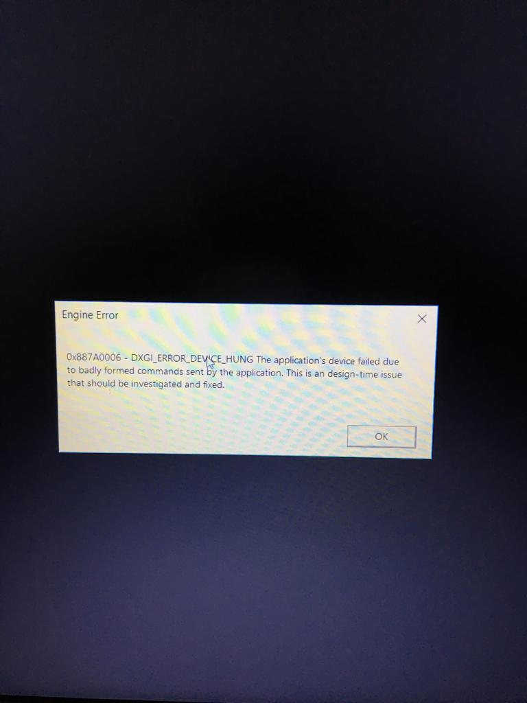

Biraz önce Apex Legends'i açarken laptop böyle bir şey geldi karşıma. İlk defa görüyorum bu hatayı. Zaten VIDEO_TDR_FAILURE hatasına çözüm ararken bu çıktı. Acaba birbiriyle bağlantısı var mı?
6 yıl
iki hatada yanlış kurulum...driverlerı silin ekran kartı driver internet sayfasından indirin. Windows güncellemesi kapalı olsun. indirmiş oldugunuz driverlerı yukleyın

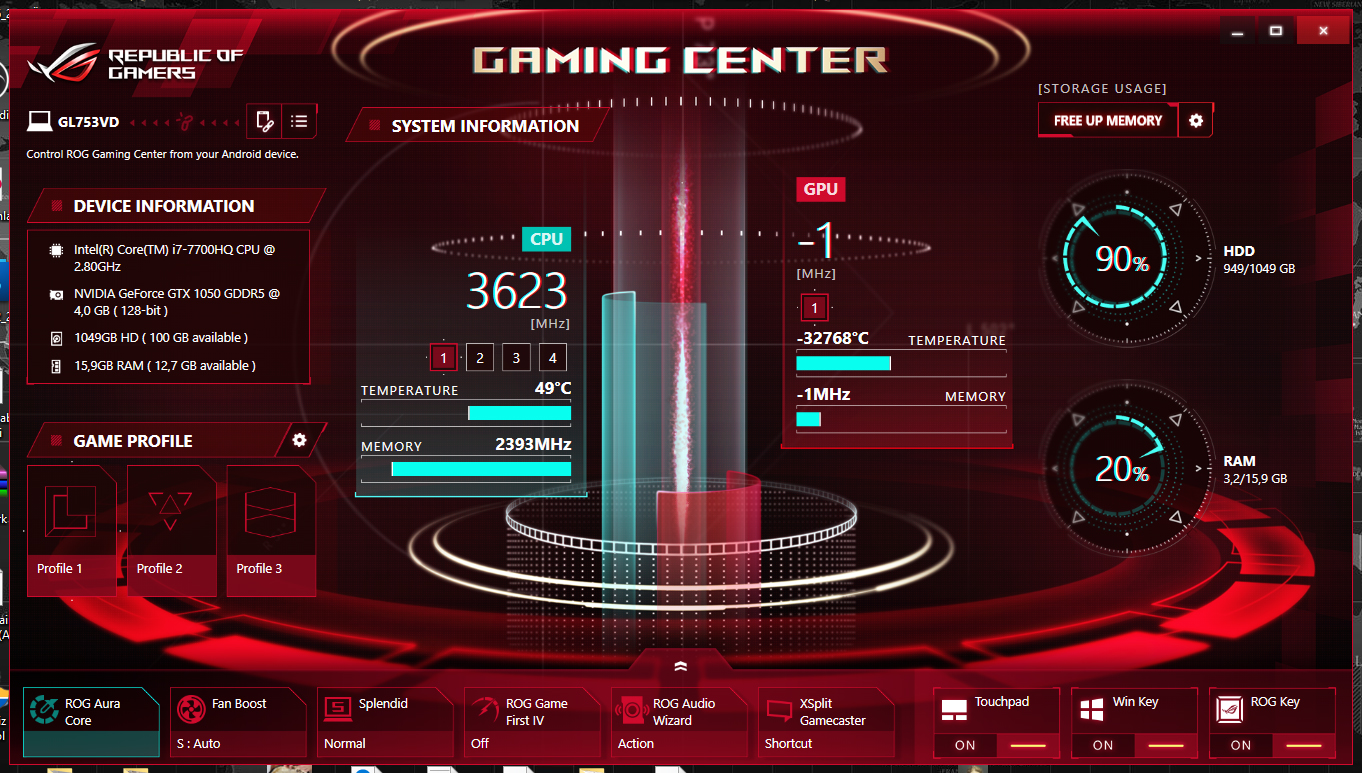

Asus rog serisi bir bilgisayarım var. Bugün öğleden sonra nedense içinde kurulu gelen uygulaması GPU ısısını ve MHz kullanımını görselde göründüğü gibi - olarak göstermeye başladı. Masaüstü ekranında ve chrome kullanırken böyle gösteriyor. Photoshop veya başka grafik gerektiren uygulama açınca ise ısı ve MHz değerini olması gerektiği göstermeye başlıyor. Yazılımda mı bir sorun var çözemedim
6 yıl
Sorunun kaynağını buldum. Nvidia sürücüsü kaynaklı. Son sürücü yerine eski bir sürücüyü kurunca değerler normale döndü.
