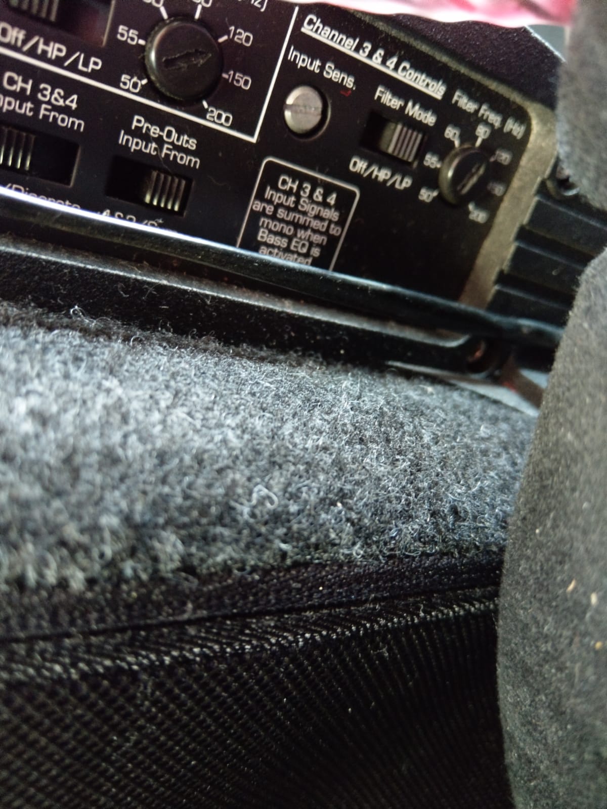

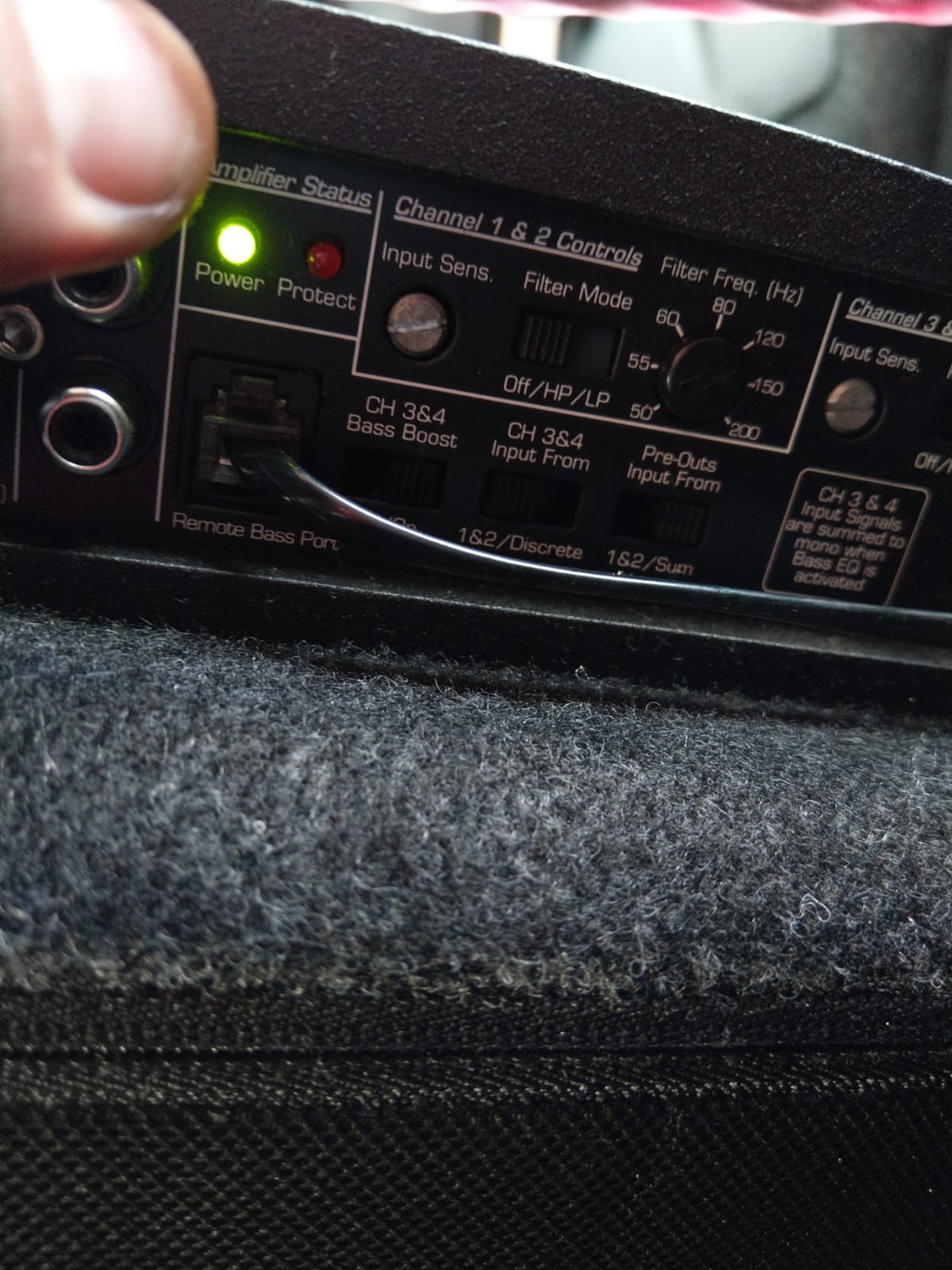

Yüksek seste ön taraf ve bası bazen devre dışı bırakıyor sanırım amfi kendini korumaya alıyor sesi biraz kısınca düzeliyor tekrar ama arka kapı hoparlörleri çalışmaya devam ediyor.
Amfi modeli JL Audio e4300
Bas 1400w lık bişey,
Sanırım amfi üstünde falan oynamam gerekiyor 20 tane düğme var neyin ne işe yaradığını bilmiyorum

CH 1 2 ,, ön hoparlörlere bağlı ve HPF konumunda ve 120Hz de,,, 100 de olabilir,, (yapılabilir).
CH 3 4 ,, bass hoparlöre bağlı ve LPF konumunda ve 100Hz de,,, 80 da olabilir ,, (yapılabilir).
burada önemli olan teyp normal ayarlardaykene,, teybin sesini açarken ön kapı hoparlörleri ses bozma durumu, woofer ses bozma durumuna kulak verin,,, önemli olan 15-20 volumede oooo ses çok falan olayı değil,,, önemli olan max % 90 volumeye kadar, anfinin sesi bozmaması,,
Öhümm boğazıma çay kaçtı,, olayın özüne gelelim,,, anfi kesme olayı sıkışmadan veya fazla hoparlörden dolayı yapar,, bu durumda fazla hoparlör yok, sesten dolayı sıkışma var,, bunu nasıl çözersiniz,, en baştaki ayrıntıya geleceğim >>
ses seviyesi ile ilgili ortak noktamız,, ch1/2 ve ch3/4 de,, her ikisindede bulunan sensiviti ayarı,,
> elinize bir kontrol kalemi gibi düz torna vida alınız,,
> ch 3/4 sensiviti ayarını saat yönünün tersine sola doğru tam çeviriniz, bass sesi azalacak,
> ch 1/2 sensiviti ayarını saat yönünün tersine sola doğru tam çeviriniz, ön hoparlör sesi azaldı,
> teybin sesini %90 açınız, bu arada teyp ayarlarıda baz tiz ortada olsun, bass loud ayarı falan kapalı olsun,, veya teyp ayarı iyi ise öyle kalsın, fazla karıştırmayalım...
> iyi kulak verin, zaten ilk başta arka kapı hoparlörlerine dikkat edin, teyp sesini önce tamam yeterli diyene kadar açın,
> ch 1/2 sensiviti ayarını, ses bozdum bozacam diyene kadar açın,,,
> sonra bass sesini aracın iç ortam sesine eşlik edecek kadar gaini açın,,,
> bu durumlardan sonra, hem ses ayarınız güvenli olur, hemde anfi belli level içinde çalışmış olur,
> birisi tutup ooo bu şarkı süper diye sesi fulle öhümm fullediğinde,, anfi veya hoparlörler zarar görmemiş olur,
> anfide alta en solda bass bosst ayarı var, oda çok açık olmasın, orta veya kapalı olsun,,

Teşekkür ederim hocam sesi biraz kıstım ama kesilme düzeldi. Sadece 1 kere yaptı 2 gündür oda yüksek bas vuruyordu ses bayağı yüksekti o zamanda
