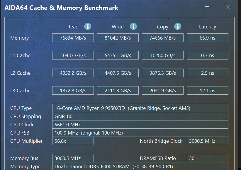

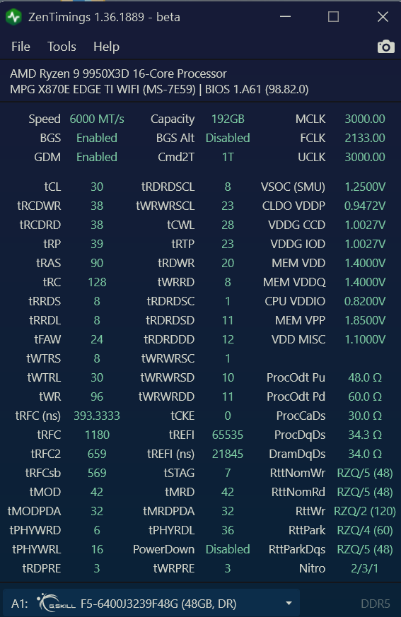

48x4 192gb kullanan varmı ? Hangi frekanslarda kullanıyorsunuz ?
Yüksek frekanslarda sistem açılmıyor

Gerçekten o ram kapasitesine ihtiyacınız varsa ne yazık ki hız düşecek.
Resmi olarak 9950X3D ve 9950X
Max Memory Speed
2x1Rank DDR5-5600
2x2Rank DDR5-5600
4x1Rank DDR5-3600
4x2Rank DDR5-3600
şeklinde destekler. Belki 4 adet 1rank ram modülü bulup kullanabilirseniz daha yüksek hızlara çıkmanız olası.
Eğer ki yüksek kapasite ram gerekiyorsa 4x64gb veya 4x96gb gibi senaryolar yerine 2x64gb modül alıp yoluma devam ederdim.
2'li dimm kullanımı her zaman daha stabil ve daha yüksek frekans değerlerine ulaşmada daha kararlı olacaktır.

geçen ay (1802 mesaj)
Bu ramleri aldığım zaman piyasada sadece 48gb modüller vardı.192GB ram bile yetersiz geliyor.
