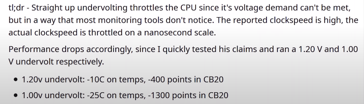

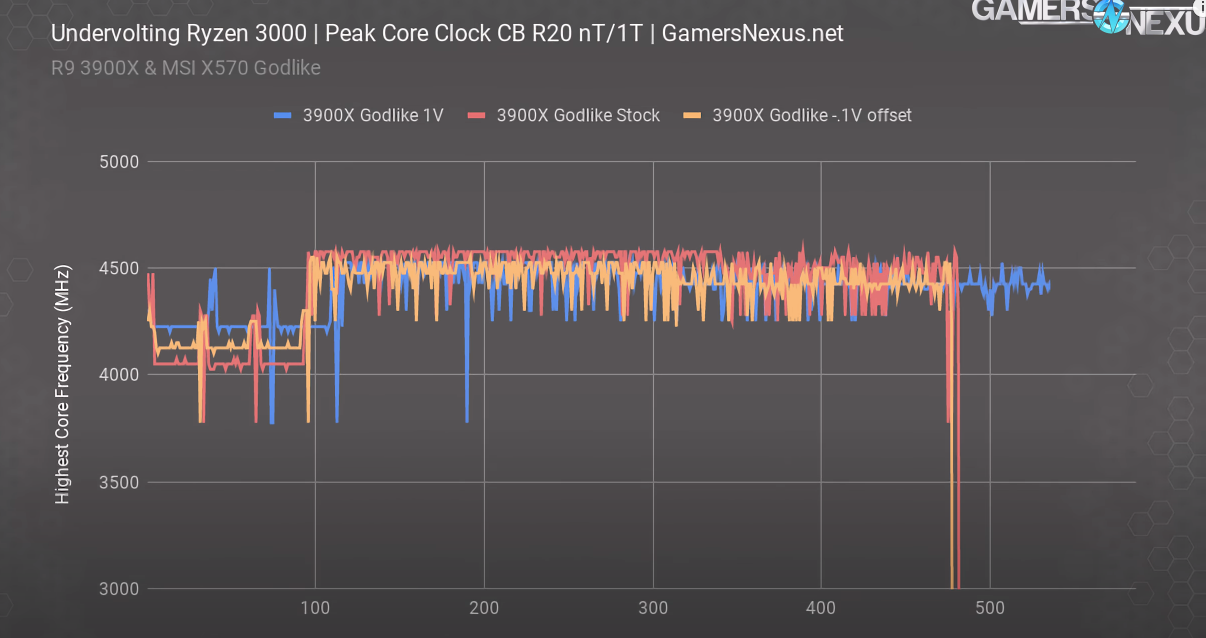

O da şu, test sırasında 4350MHz'de çalıştığını gördüğünüz işlemcinin nanosaniyelik anlarda saat hızının düşmesi sebep olan bir durum söz konusu, işin ilginç tarafı ise bunu kullandığımız programlarla gözlemleyemiyoruz ve bunun sebebi ise tabi ki başta şaşırdığımız yüksek frekansta düşük voltaj durumu.
Düşük voltaj aslında 1.40 üstü voltaj kadar tehlikeli bir durum denebilir. Çünkü siz fark etmeden performans kaybı yaşıyorsunuz anlamına geliyor.

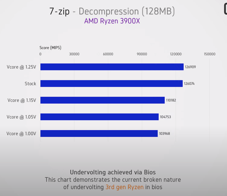

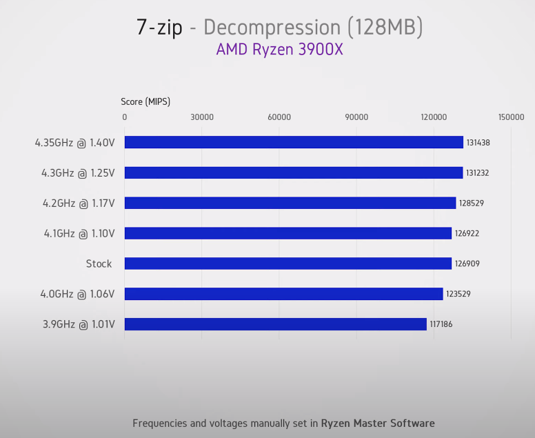

Youtube'da bu konuyla alakalı daha önce video çekmiş ve sonrasında bu durumun yanlış olduğunu fark edip video kaldırmış ve üzerine özür videosu mahiyetinde durumu açıklayan video yayınlayan Optimum Tech isimli bir Youtuber vatandaş var ve sonuçları bizlerle paylaşmış.

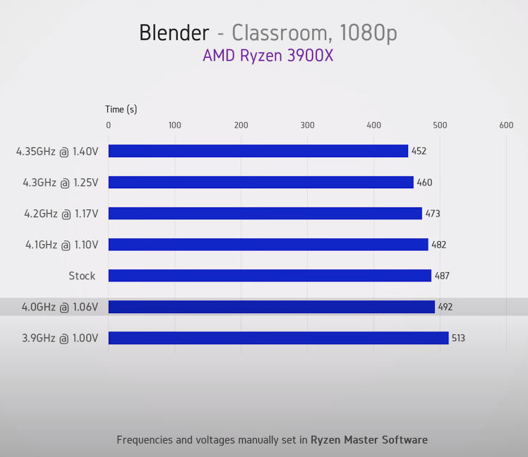

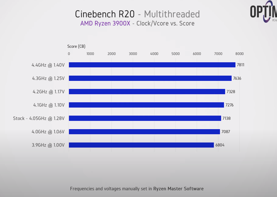

Sonuçlar bize gösteriyor ki, düşük voltajda performans kaybı ve test sürelerinin uzadığını görüyoruz.

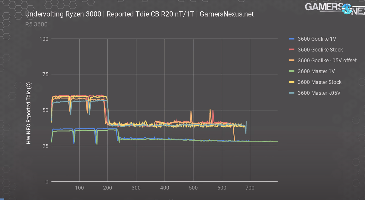

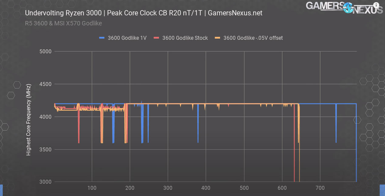

Ayrıca yine Youtube'da Gamer Nexus isimli bir Youtuber da bu videoya cevaben kendisi de ölçümlemiş ve onun sonuçları da yukarıda yazdığım durumları açıklar nitelikte.

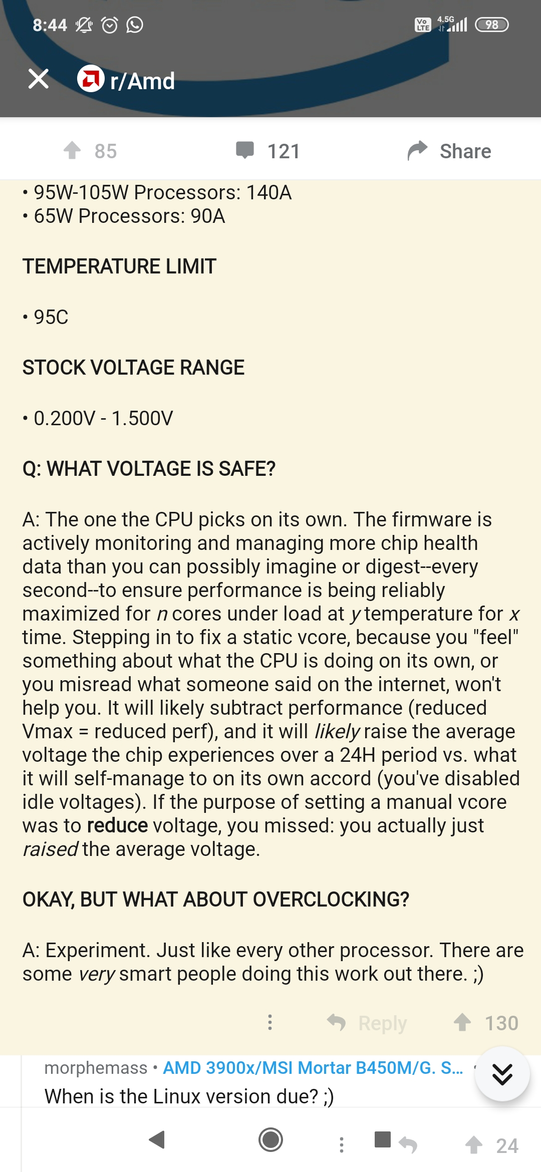

Ve ayrıca Reddit'te ortaya çıkan, bu durumu anlatan bir insan evladı da mevcut;
Sonuç olarak düşük voltajda yüksek frekanslarda stabil performans almak pek de yerinde sevinç denilemez.
Bu durumu kendim de uyguladım ve benzer sonuçlar elde ettim, +0.50/0.75 voltaj eklyerek Cinebench'de +200/300 puan artışına sebep oldu.

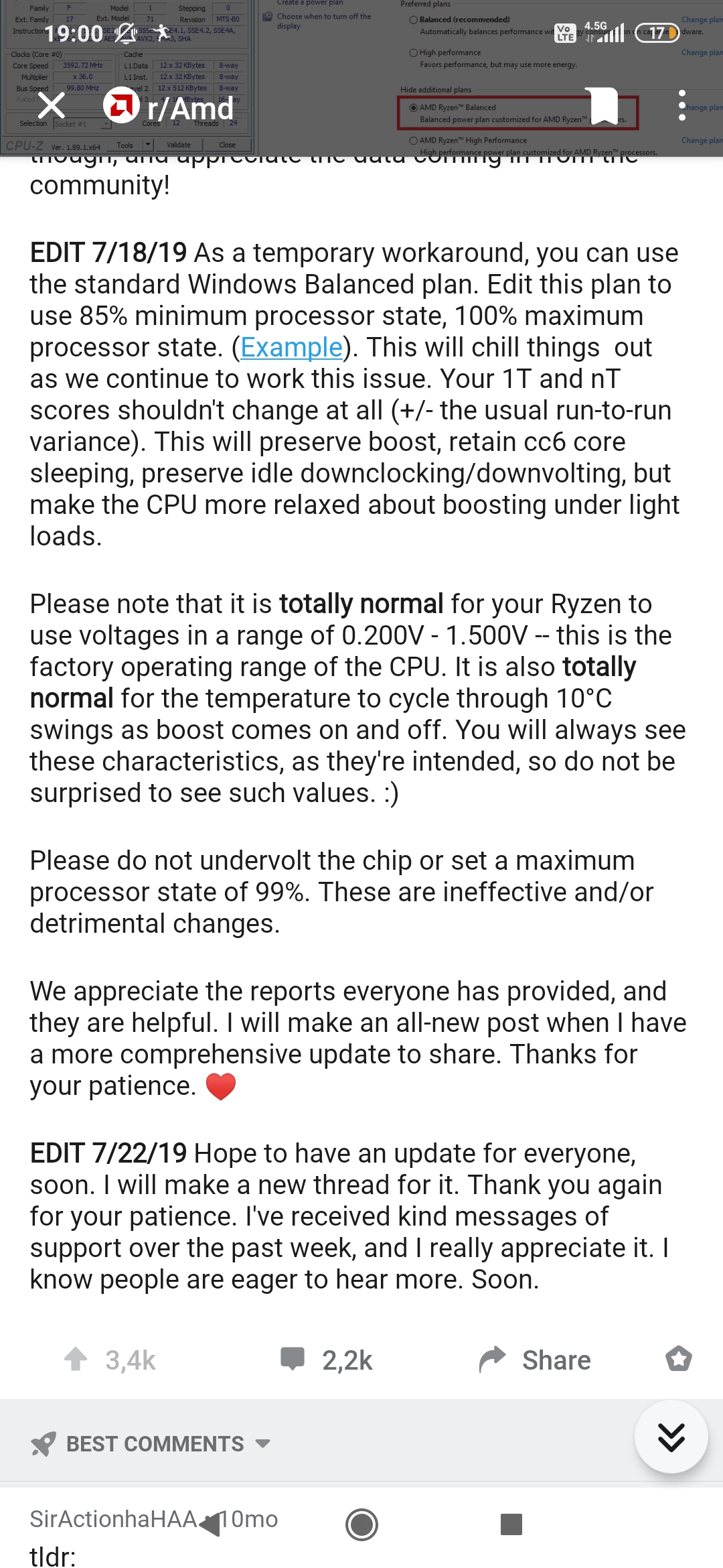

Stok herşey autoda 1,46 ya varan değişken bir voltaj söz konusu. Fakat internette baktığımda birçok kişi bu durum normal diyor. Reddit de ve amd forumlarında işlemcinin pik geriliminin 1,50 lere vurabileceğini, fakat bu noktalardaki akım değerinin sınırlı olduğunu belirtmekte. Yani bir risk durumu görülmemiş.

Kısaca bence en mantıklı çözüm amd nin belirtmiş olduğu gerilim verilerinde kullanmak. Bu hesap edilmiş birşey sonuçta.

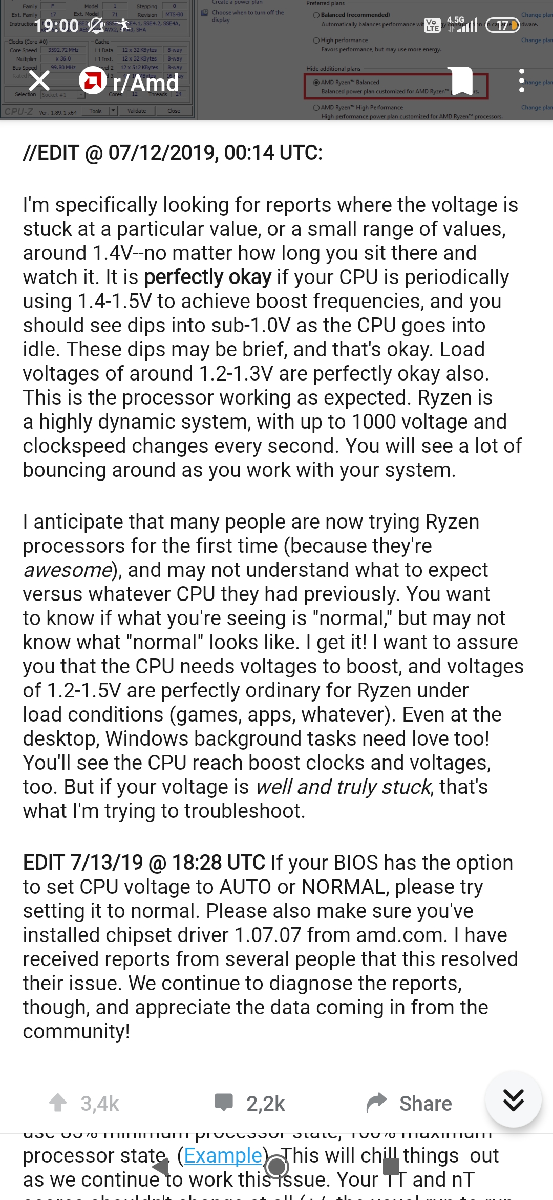

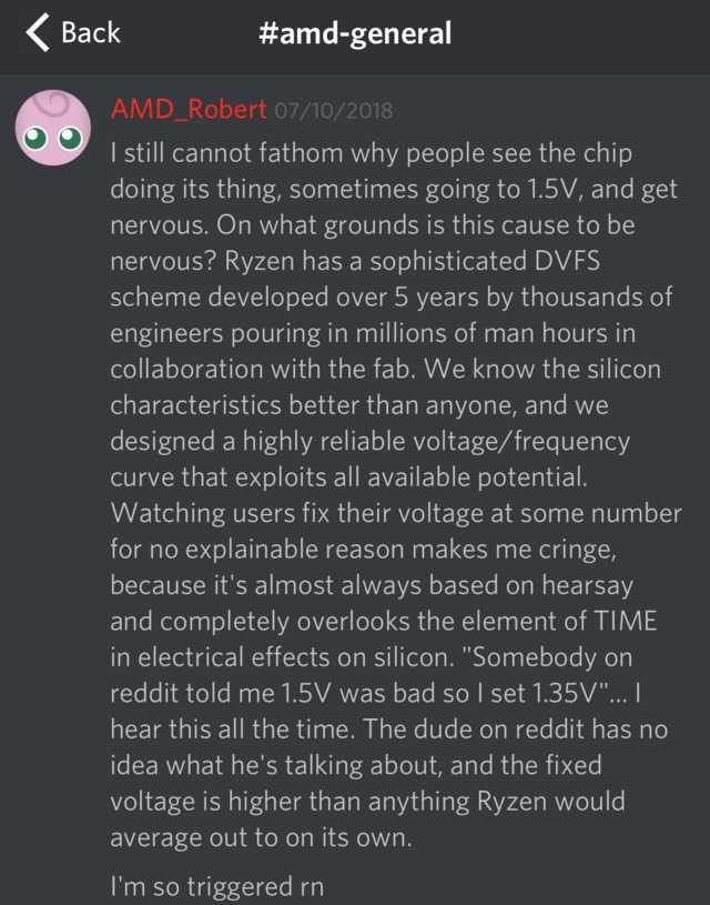

bunlari zaten redditte yazdilar amd calisanlari. sizin monitoring programlarindaki baktiginiz birkac degerden cok daha fazlasi oluyor islemcide.

Ryzen 5 3600 1.060v 4.0ghz kullanıyorum. Core performance boostu kapatıp voltajı auto yapınca da kendisi 1.1 civarı veriyor. Voltajı duruma göre fırlaması olayı cpb açıkken oluyor sadece.
1.4+ voltaj değerinin tehlikeli olduğunu neye dayanarak söyledin? Madem tehlikeli, işlemci neden öyle geliyor. 2600x işlemciyi auto ayarlarda kullanııyorum, 1.4v üzerine sürekli çıkıyor. 1 seneyi geçti sorun yok. İşlemci voltjı ile oynamak sağlıklı bir işlem değil. 3700x'e ne zaman voltaj ayarı yapsam, sistem render esnasında çakılıyor. Auto ayarlarda bırakmak en iyisi..
