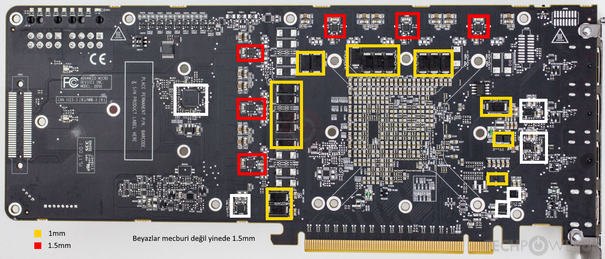

Referans tasarımda 3 çeşit thermal pad lazım.
Bobinler için 0.5mm
Mosfetler için 1mm
Bellek mosfeti ve kartın arkasındaki doubler lar için 1.5mm
Görüntü hazırladım referans tasarım için hiçbir pad bu değerlerden fazla olmamalı aksi takdirde pcb eğilir vidalarken.
< Bu mesaj bu kişi tarafından değiştirildi Starborn -- 24 Nisan 2020; 18:24:53 >

Hocam çok teşekkür ederim. bir arkadaş 3mm olsun yoksa iş yapmaz diyordu. Referans tasarım soğutucuya bakmam lazım. Dediğiniz şekilde sipariş verip denerim hocam bir bakalım teardown kısmını halledebilirmiyim referans tasarımın. Umarım hallederim

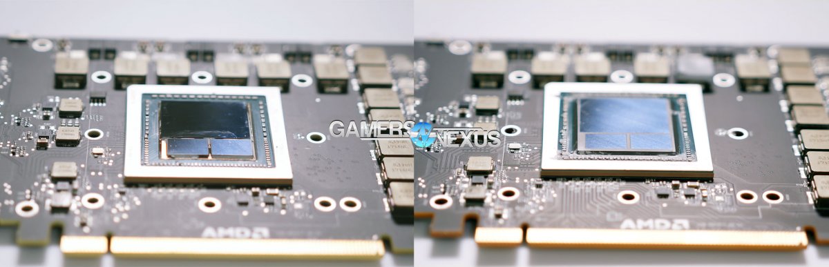

Ek olarak vegalarda 2 tür çip şekli var ilk üretilenlerde hbm bellek ve gpu arası boşluk sonraki üretimlerde hep epoksi ile kaplı şekilde.
Sizin kartın ilk serideki gibi olma ihtimali düşük ama öyleyse bellek ve gpu arasında kalan termal macunu temizlemeye çalışmayın yüzeyi temizleyin.

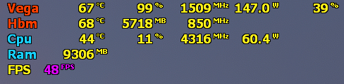

Bir de yine testlerime göre anladığım şu ki bu kartta saat hızını arttırmak mantıklı değil. Özellikle 1300'ün üzerine çıktığımızda güç tüketimi ile performans dengesi giderek kötüleşiyor. Yani performans çok az yükselirken güç aşırı artıyor. Ortalama %5 performansa karşılık %20 güç tüketimi artışı oluyor. Haliyle 1500'de kullanmak pek mantıklı değil.
150watt değerini oyun içi 1500mhz frekans ve 960mv voltajda alıyorum sizin ayarlar için demedim.
Daha sonra sizin ayarlarda rdr 2 açtım 30 fps aldım
Stock ayarlarda 41fps
Kullandığım ayar 150watt tüketim 1500mhz 960mv sıfır powerlimite aldım 48 fps verdi.
1600mhz 1070mv +40 power limitte ayarlarında ise fps yine 48 di tüketimde 200watt.
Burdanda vega 56 için en uygun frekansın 1500mhz olduğu anlaşılıyor.
< Bu mesaj bu kişi tarafından değiştirildi Starborn -- 28 Nisan 2020; 3:14:6 >
