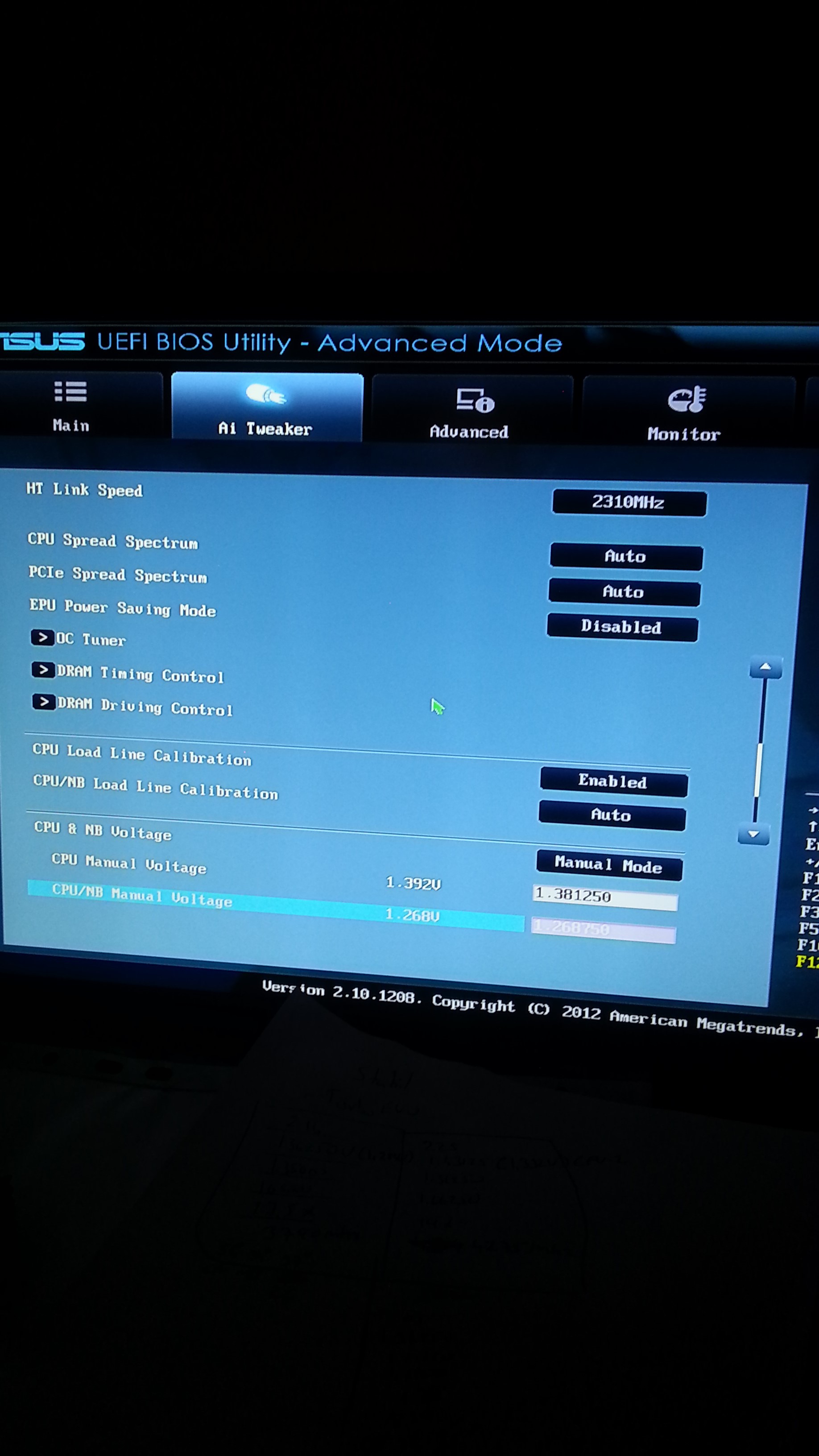

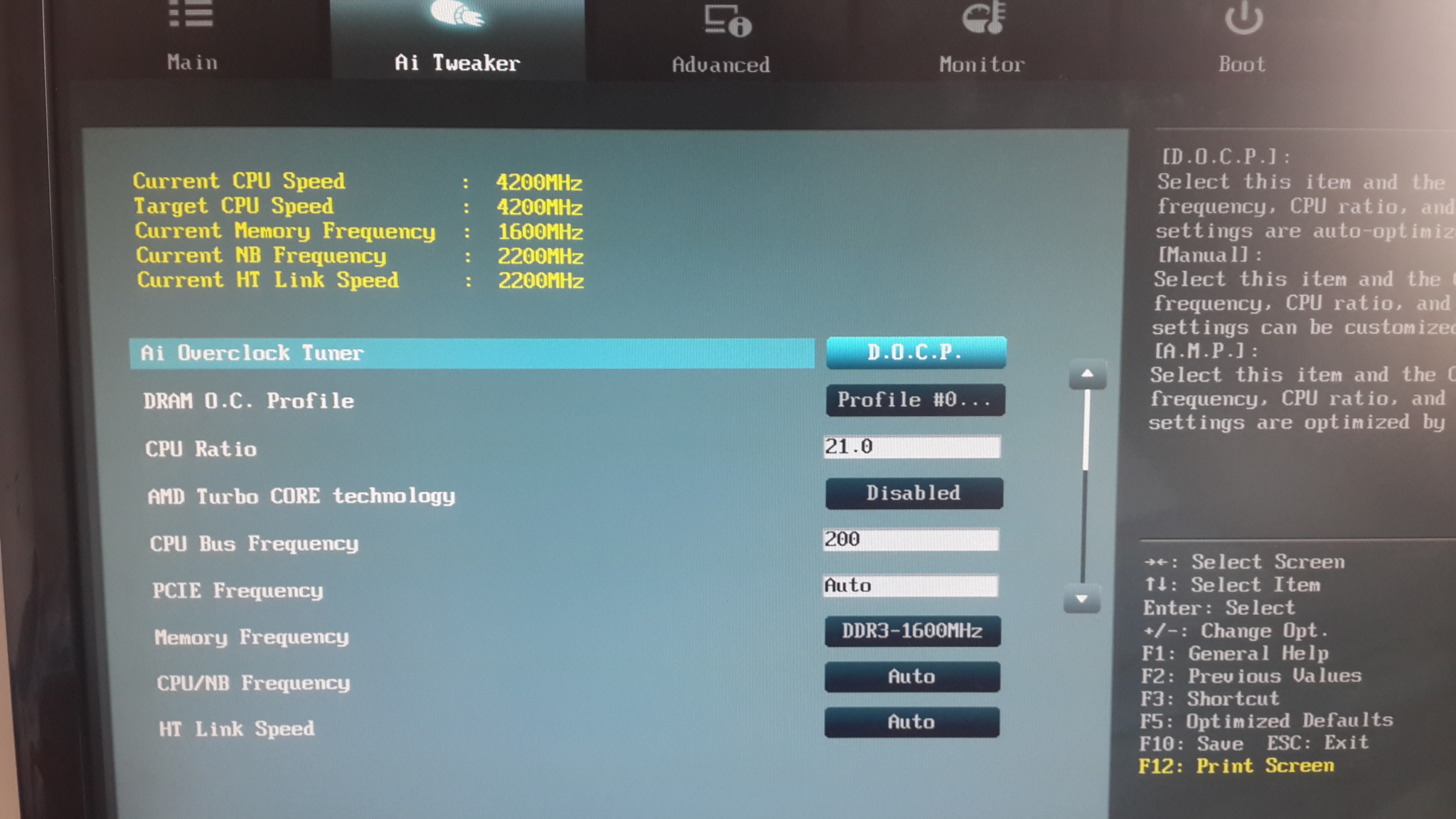

Aynı anakartı kullanıyoruz yukarıda overclock menüsünün resimlerini verdim o şekilde aynısını yapıp 4.2 Ghz ile sıcaklık testlerini paylaşırmısın.
Program olarak "intel burn test v2.54" kullan. Programı açınca sol üstte "times to run = 1 yap" ve "stress level maximum " yap.
Hatta ben sana en güncel halini vereyim. Metin abinin söylediği birkaç değişikliği yapmıştım.
11 yıl
Bu ayarların aynısını yapıp dediğim şekilde test yaparmısın. Bu şekilde Cpu sıcaklığı 62 de.

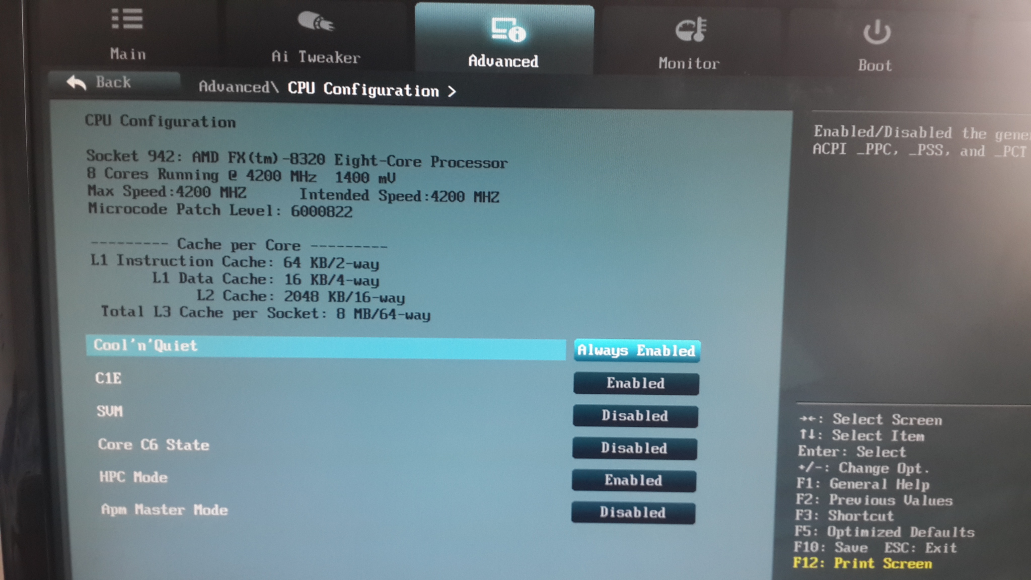

Cooln quite ve c1e bilerek açık bırakıyorum. Bilgisayara yük binmediğinde film izlediğimde veya internette gezindiğimde çarpanı 7 ye indiriyor.
Hem enerji tasarrufu hem de gereksiz ısıdan kurtuluyorum.

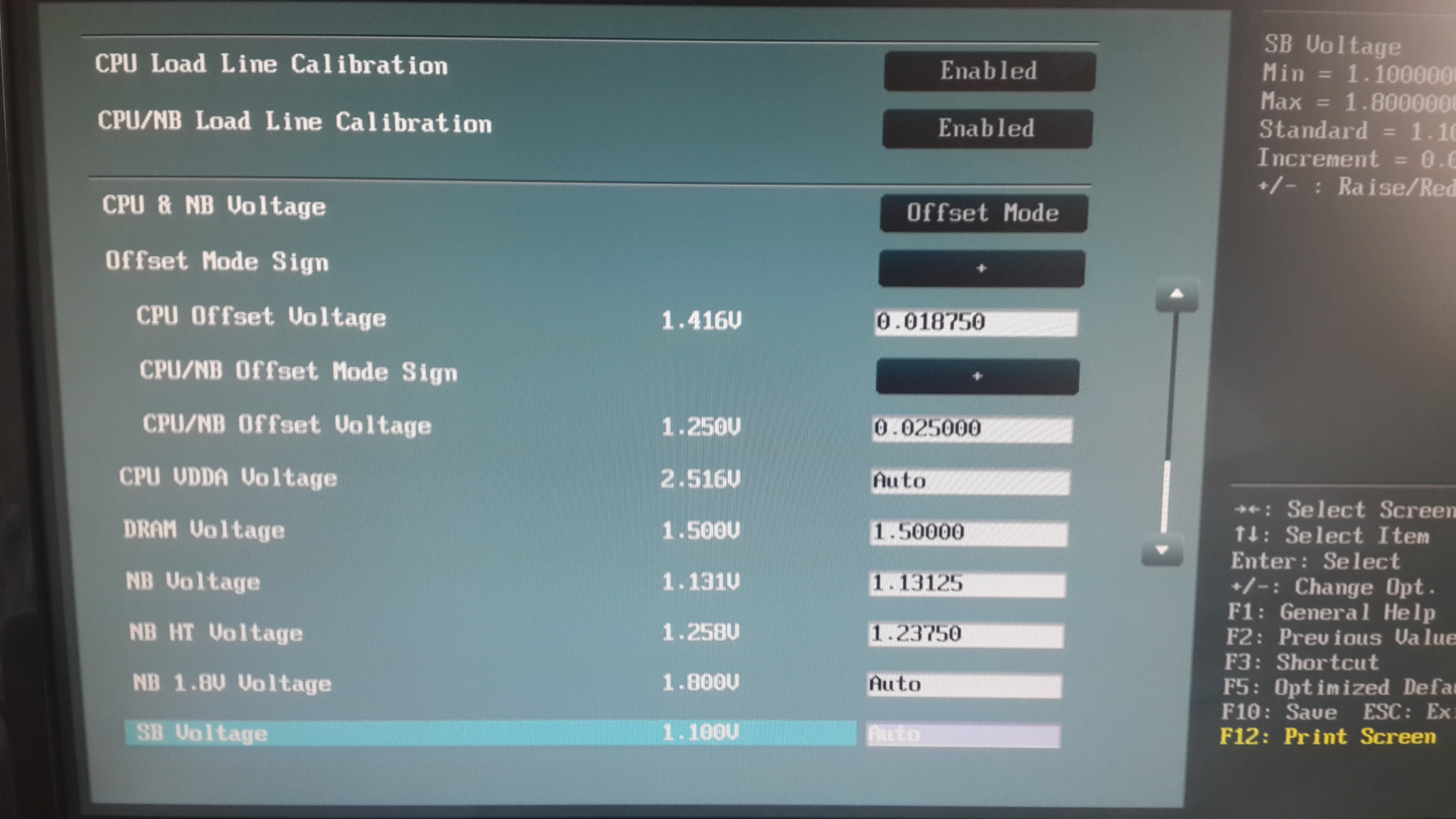

Bende cool n quiet gibi seçeneklerden 3 tanesi gözüküyor. Hocam iki defa montaj yaptım yine ısılar değişmedi. Ayrıca 1.416v çok fazla değil mi ? Orjinal soğutucuyu Vatan'da takmışlardı onda BF3'de kasa yan kapak açık 70i görüyodum, bununla 65i görüyorum pek avantajı olmadı. Şimdi overclock var haliyle daha fazla ısınıyor.
Bir seferinde 1.42'ye kadar çıkmıştı voltaj onda da çekirdek sıcaklıkları işlemci sıcaklığı ile yarışıyordu resmen.

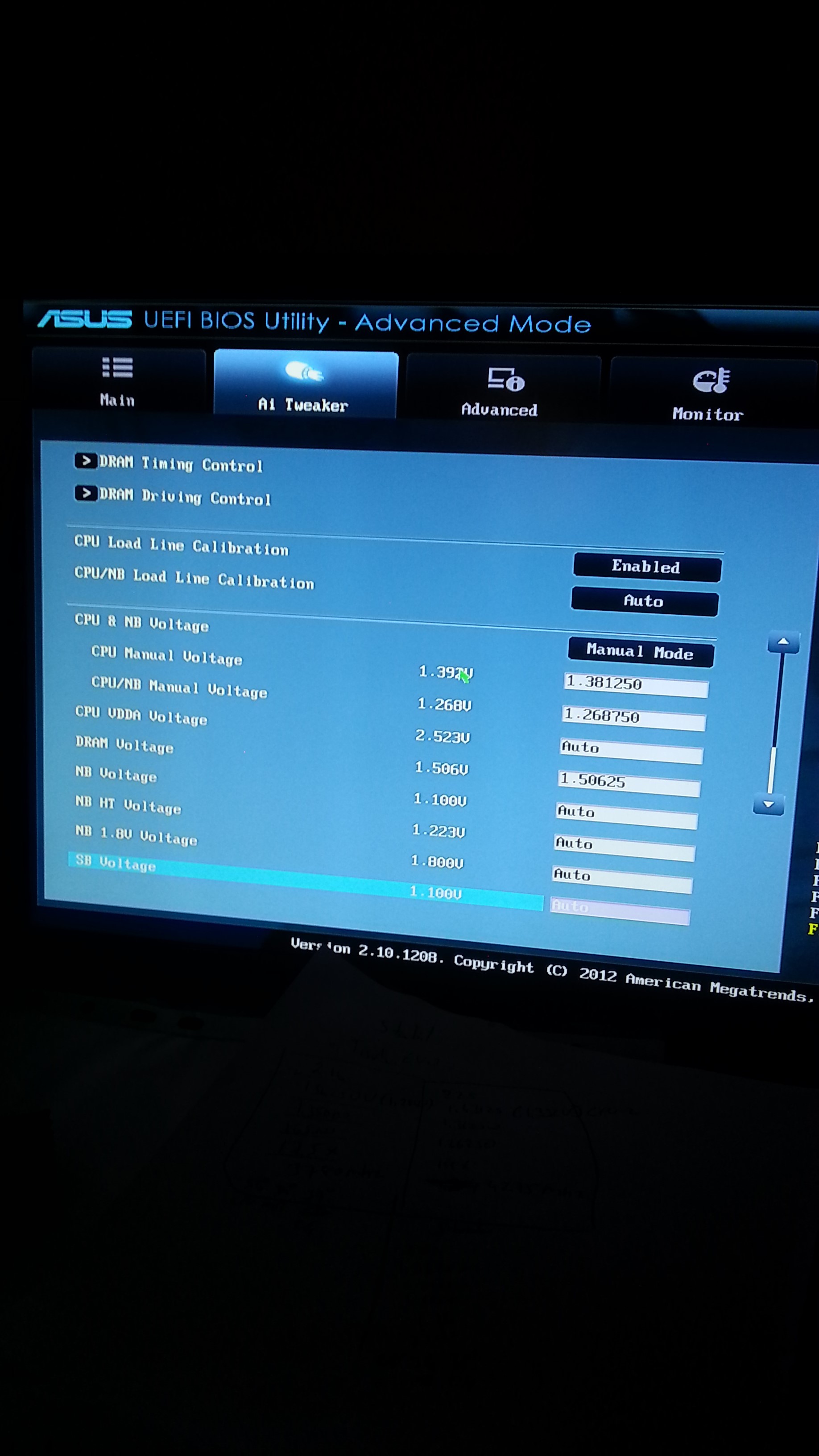

m5a97 r2.0 anaartımla ilgili bir şey sormak istiyorum. Ben ne yaparsam yapayım. İşlemci voltajı benim verdiğimin dışında hareket ediyor. Örneğin manuel mod ile 1.38 volt veriyorum. Aida programı ile baktığımda 1.41 gibi değerler okuyorum.
Bu olayın llc ile ilgisi var mı ? veya hangi menüden kaynaklanıyor.

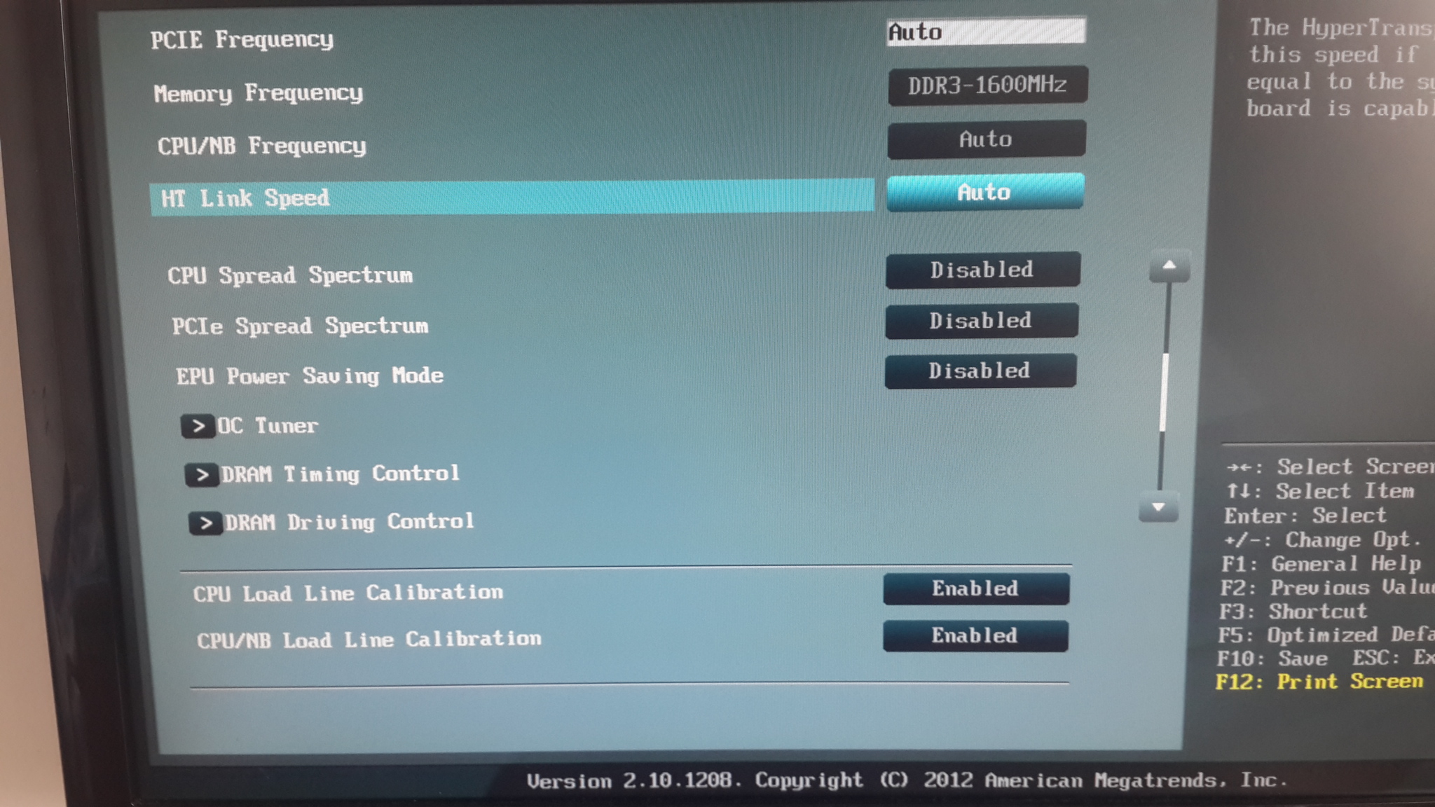

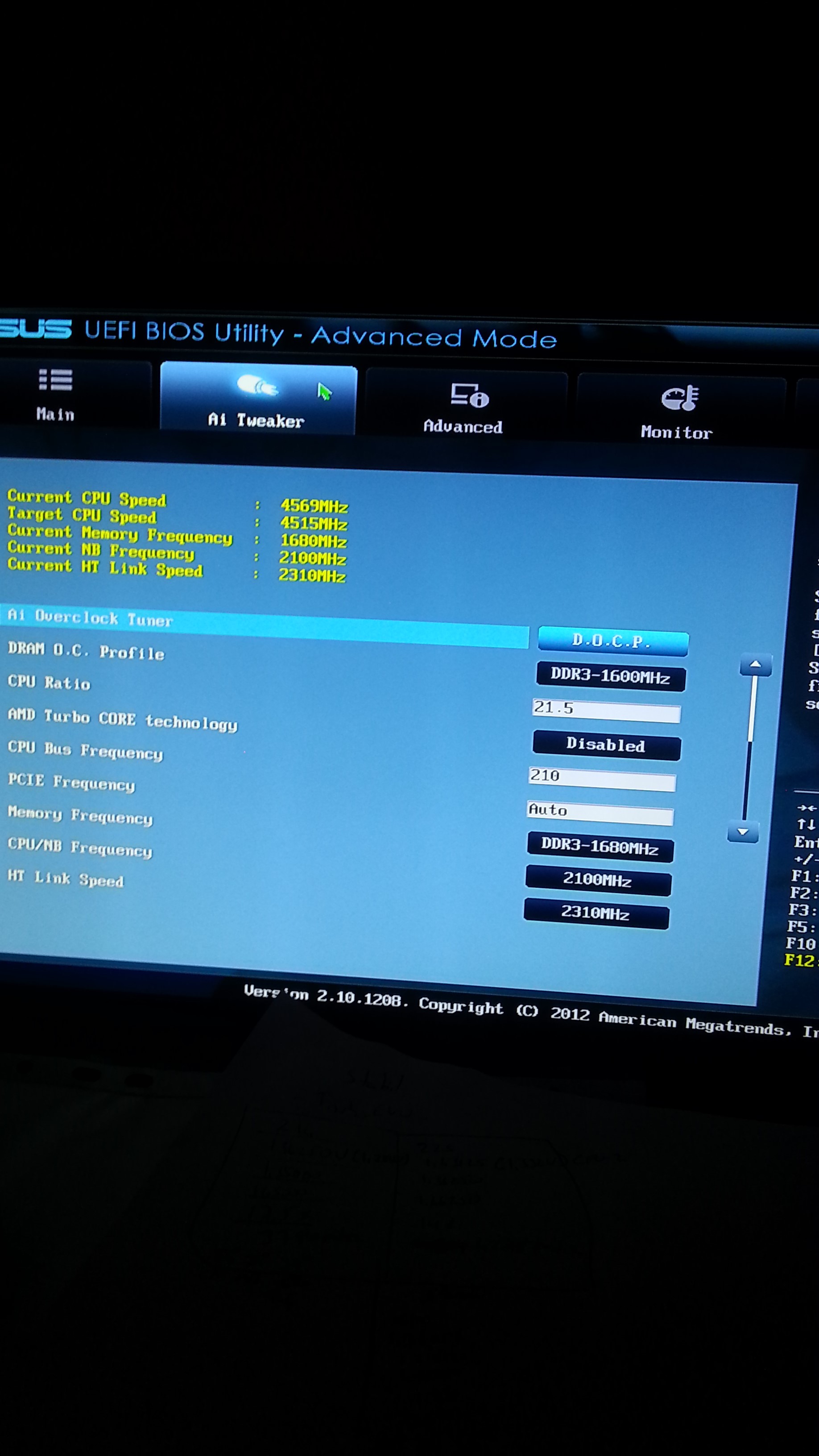

arkadaşlar resimdeki ayarlarda calıştırdığımda yaklasık 5 dk stabil olarak prime95 de kullanabiliyorum. sonra mavi ekran hatası alıyorum. cpu derecesi 68 69 derece cekirdeklerde 51 53 derecelerde oluyor kapanmadan önce.
sistem fx 8320
m5a97 r2.0
cooler master 120v sıvı sogutma
hyperx 4x2 1600
asus r9 270x
cooler master b700 psu
< Resime gitmek için tıklayın >< Resime gitmek için tıklayın >< Resime gitmek için tıklayın >< Resime gitmek için tıklayın >< Resime gitmek için tıklayın >< Resime gitmek için tıklayın >
11 yıl
Sıvı soğutmada ,o voltaj ile cpu sıcaklığının 68-69 0olmaması lazım.
Bloğun işlemciye montajında bi kasma durumu olmasın. Veya macunu çok az veya fazla sürmüş olmayasın. Bi kontrol et derim.
cpu bus frekansını 200,cpu ratio 22,5 PCIE SPREAD SPECTRUM VE SPREAD SPECTUM DİSABLED YAP.
Dram timing controldan ,ram zamanlamalarını ,raminin olması gereken değerleri olarak,elle gir.
1600 mhz de ram voltajı 1,5 mi,yoksa 1,65 mi olmalı. Web sitesi ve cpuzdan bi kontrol et. Bildiğim kadarıyla çoğu HYPERX Kingstonlar, o hızda 1,65 voltaj stiyor.
cpu/nb load line calibrationuda enabled yap.
11 yıl
Dediginiz degerleri yaptim fakat gene cpu 70 cekirdek58 60 dereceleri buluyor. Sorun ney acaba. Stok degerlerde yani o.c. siz cpu 50 53 cekirdekler 35 37 derece max. Olarak.
