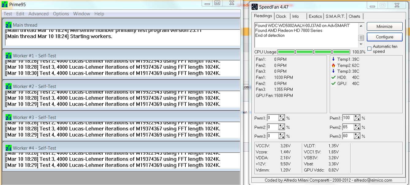

şimdi öğrendim x20 yapmak lazımmış 4.0 da kullan. x21 olunca voltaj ayarı gerekebilir. az önce birdaha yaptım 4 tane sütun varya onlardan alttaki iki tanesindeki yazıların sonunda ERROR filan yazıyordu. ama şimdi x20 ile 4.0 da yaptım 3.6 daki sonuçların aynısı çıktı yani mükemmel sonuç çıktı.
sen şimdilik işi tehlikeye atma 4.0 da kullan, ben iyice araştırırım ona göre birlikte voltaj ayarı yaparız. (fsb artırmanın bi önemi yok, voltaj artışı gerekli olabilir)
ben pek bilmiyorum, eğer voltaj falan ayarı gerekirse söylersen nasıl yapılacağını çok iyi olur o zaman şimdi 20 yapayım.

Hocam şimdi ölçüyorum 60 62 falan en fazla 65 e çıkar sanırım atayım bi resim hemen
edit: test 5 e geçti 63 oldu
edit2: 6 da 64 :D tek tek artacak sanırım bu
edit3: test 7 de 65 oldu tek tek artıyor noluyor lan

13 yıl (285 mesaj)
bu prime tablosu benimki gibi değil gayet normal. 4.0 da mı yaptın 4.2 demi? eğer 4.2 de bu sonuçlar çıktıysa rahat rahat 4.2 de kullanabilirsin. %100 istikrarlı görünüyor. ama sıcaklık sorun olmuş.
fx 4100 lerin hiç voltaj artırmadan 4.4 e kadar düzgün şekilde çıktığını okudum ama sakın 4.0 ın üzerine çıkma çünkü sıcaklık limitini bayağı zorlamışsın dahası tehlike çıkarır.

13 yıl (5473 mesaj)
Orijinalden alıntı: xtpczs
fx 4100 lerin hiç voltaj artırmadan 4.4 e kadar düzgün şekilde çıktığını okudum ama sakın 4.2 nin üzerine çıkma çünkü sıcaklık limitini bayağı zorlamışsın dahası tehlike çıkarır.
hocam 4.0 da şu an, ayrıca test 9 oldu hala 65 i geçmedi. test 1 800000 e başladı hadi bakalım.

13 yıl (285 mesaj)
fx 4100 ün max. istikrarlı çalışma ısısı 70 derecedir. o sıcaklığa ulaşırsa hemen durdur.
13 yıl (5473 mesaj)
hocam test 5 80000 oldu hala 65 derece. Geçmeyecek gibi 65 dereceyi.
13 yıl (285 mesaj)
tamam o zaman 4.0 hayırlı olsun diyelim:) ilk 10 dakika sıcaklık nereye çıkarsa öylece kalır tıpkı seçim sonuçlarındaki gibi gecenin ilerleyen saatlerinde yüzdelik rakamların iyice oturması gibi. sen artık ondan sıcak bi orana gelemezsin. zaten ne iş yaparsan yap hiçbi zaman bu kadar uzun süre %100 yük altına girecek değilsin. fazlasını sakın maceraya kalkışıp deneme. sistemin mahvolur tam uygun olan en üst sıcaklık limitindesin. ben de 4.0 da kullanacağım.

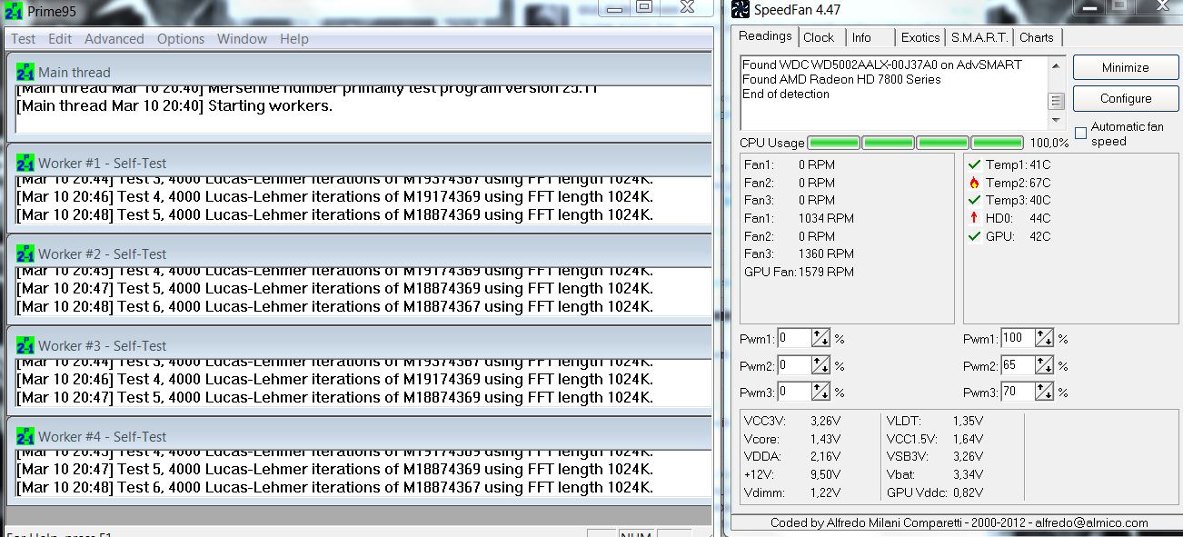

hocam yapıyorum şu an ilk yapılan testlerin test 4 ü yeter mi diyosun yoksa dahada yapayım mı
edit: 5. teste geçti 66 derece geçtiğinde sıcaklığı

4 e kadar yapılacak ve tabi prime test panosundaki yazıların 4.0 hızındaki daki gibi görünmesi lazım. başka türlü yazılar (error vs) olursa stabilite yok demektir.
son sonuç
ayrıca stop yapınca error ve warning dördünde de 0 gözüküyor

13 yıl (285 mesaj)
tam tahmin ettiğim sonuçlar çıktı . 66-67 derece düşünmüştüm ve tablo da stabil.
bu şekilde kullan. 3.6 dan 4.2 ye 6 puanlık artış çok güzel.
ben de anakartı ve rami değiştirip overclocku yükselteceğim.
istersen 4.3 ü de dene ama 70 dereceye gelince kapat ve tabi prime tablosunun da deminki gibi stabil görünmesi lazım.
