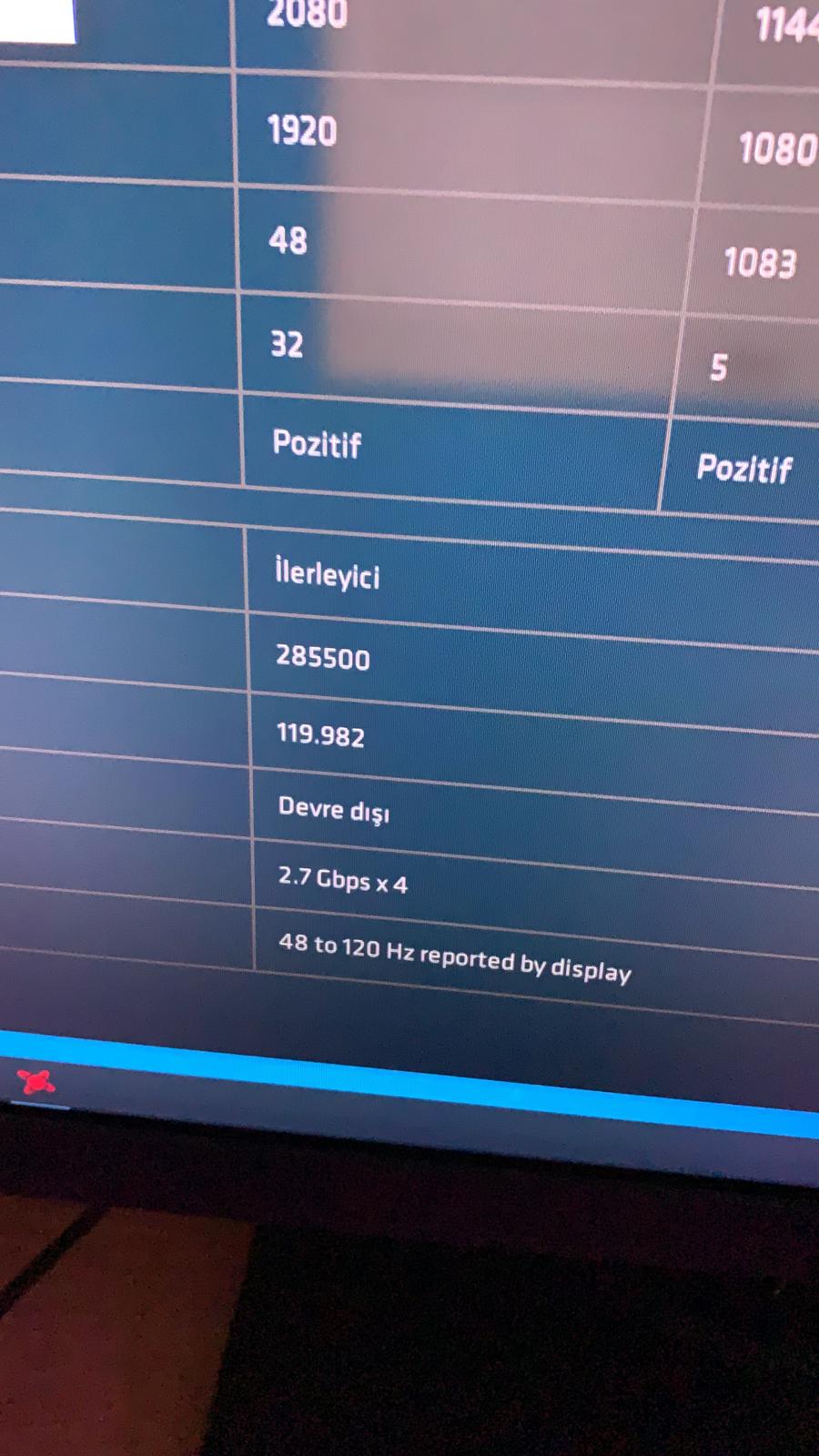

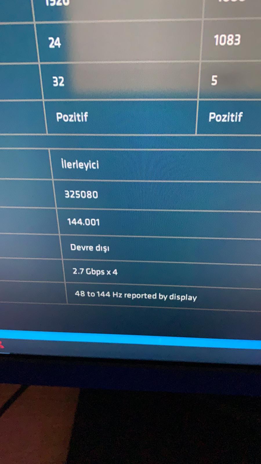

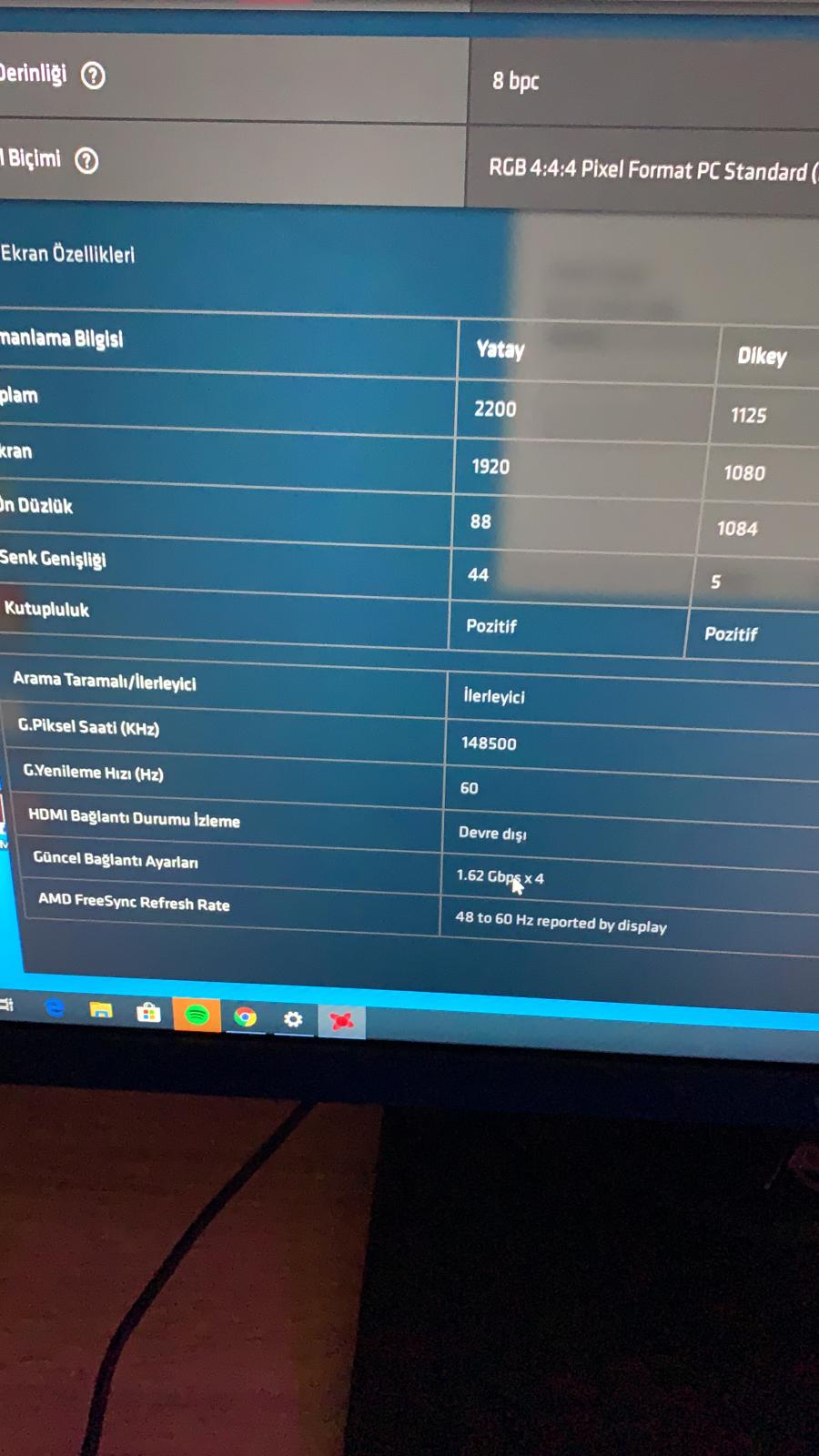

kafama takılan bir sorun var ve bunu netliğe kavuşturamıyorum konuyla ilgili bilgisi olan yardımcı olabilir mi çoğu monitör 30,40,45,48 hz den başlayıp 120,144,165 vn üstü frekanslarda freesync deteği ile akıcı performans veriyor. Ama lakin 144 hz aldıgım akıcılık neden 60 ve 100 hz arasında alamıyorum sorunum bu konsollarda telefonlarda 60 hz yenileme hızında daha stabil akıcı bir görüntü elde edilirken neden böyle birşey oluyor sadece freesync de değil nvidia ekran kartında da aynı durum söz konusu takıla takıla kekeleme yapar gibi bir deneyım verıyor 100 fps ustunde de kimi oyunda kekeleme devam ediyor. Kullandıgım monıtor Viewsonic XG2405 IPS 1 Ms 48-144 freesync - g-sync destekli hdmı 1.4 dp 1.2 destekli ekran kartı ise xfx 5600 xt 14gbps hdmı 2.0 dp 1.4 destekli olup sorun yaratıyor. bu arada kullanılan dp kabloda budur.https://www.hepsiburada.com/paugge-vesa-sertifikali-2m-displayport-1-4-kablo-entdp1420-p-HBV00000HXYN5

işlemci ekran kartı değişiminden beridir format atmamıştım 3 gün önce format attım ekran kartı anakart monıtor hepsının drıverları sorunsuz kurulu lakin kimi oyun 60 fps kilidi ile kalıyor ama kımısıde 100 fps te bile akıcılık vermıyor freesync acık oldugu halde nedendir bilmiyorum.

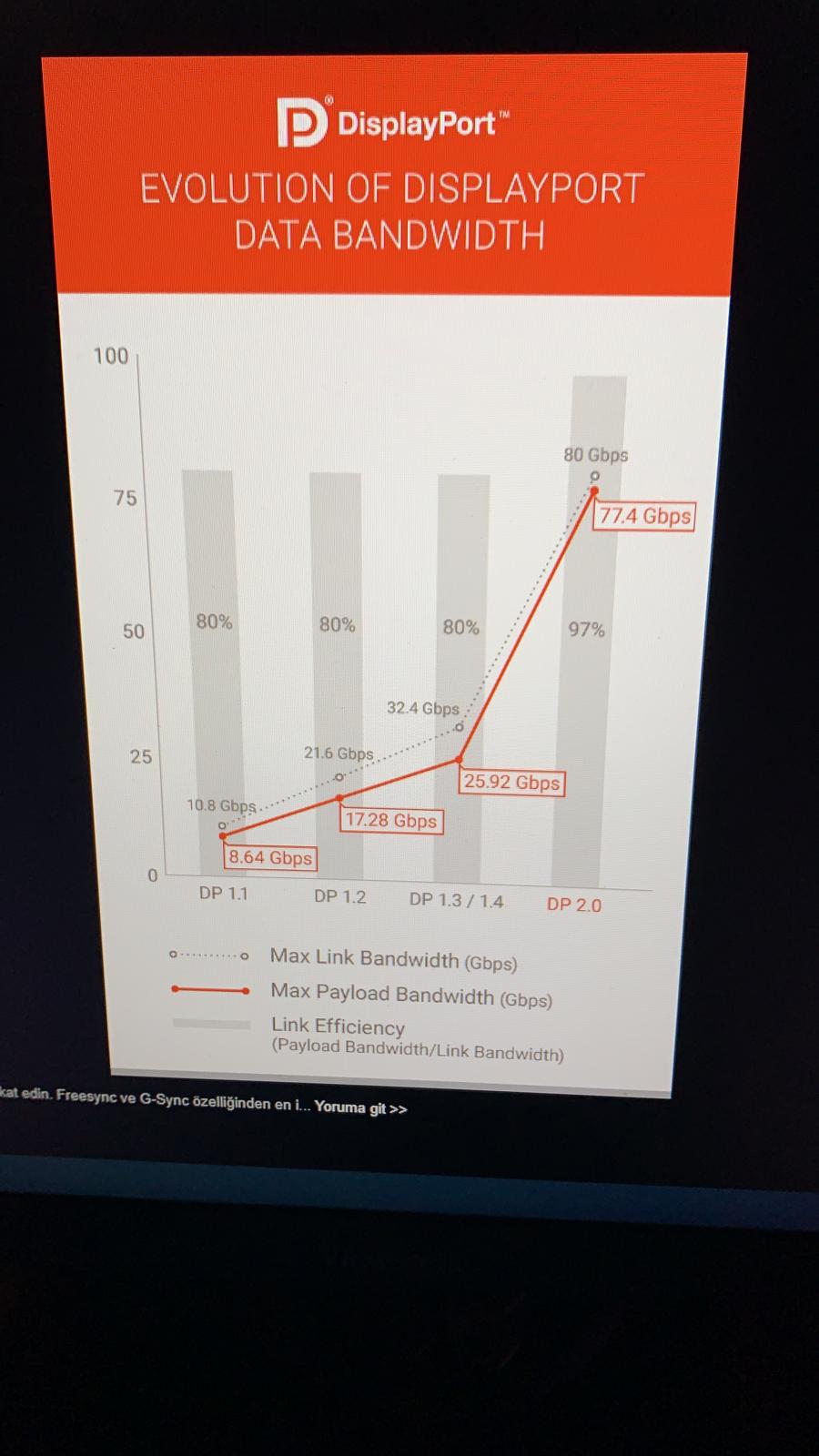

DP kablosu konu başında belirttim lakin başka bir durum acaba tetikler mi diye düşünüyorum 2.7*4 gbps ile baglantı saglanıldıgı yazıyor halbuki daha da üstü olması gereken sabit bir şekilde duruyor. ayrıca dediğinin diğer tüm ayarlamaları teker teker denedim sahneden sahneye değişen fps düşüşleri neden freesyncte olumsuzluk yaratıyor ve akıcılıgı bozuyor acıkcası anlamış değilim.
