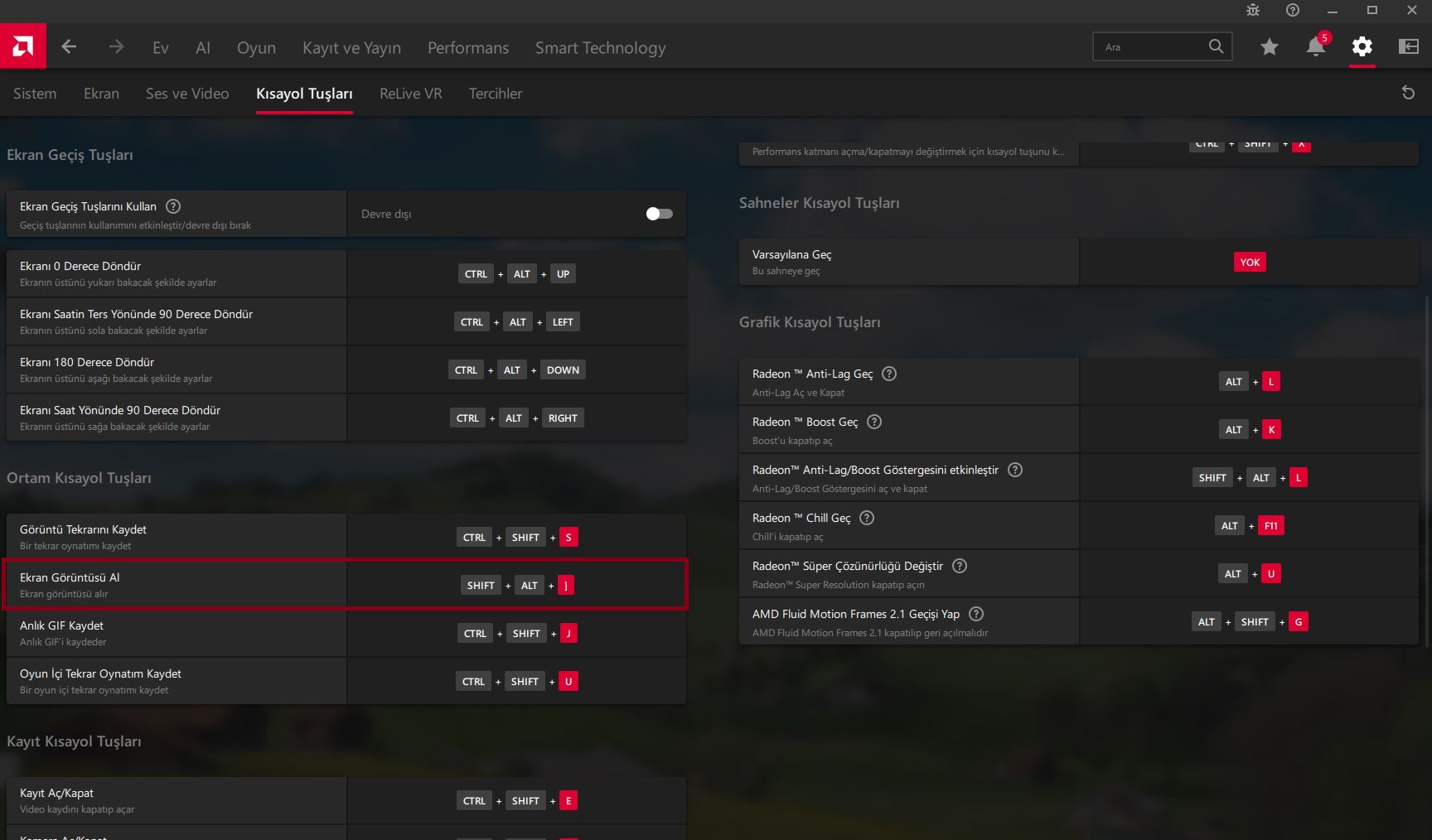

burada oyun içi resim alabilmek için bir ayar yapmamız gerekiyor. ben shift alt ü yaptım oyunlarda kullanılmayan bir kombinasyon deneyin ama default olarak ctrl shift ve bir harf geliyor sanırım 3'lü kombinasyon gerekiyor tek tuş kabul etmiyor.

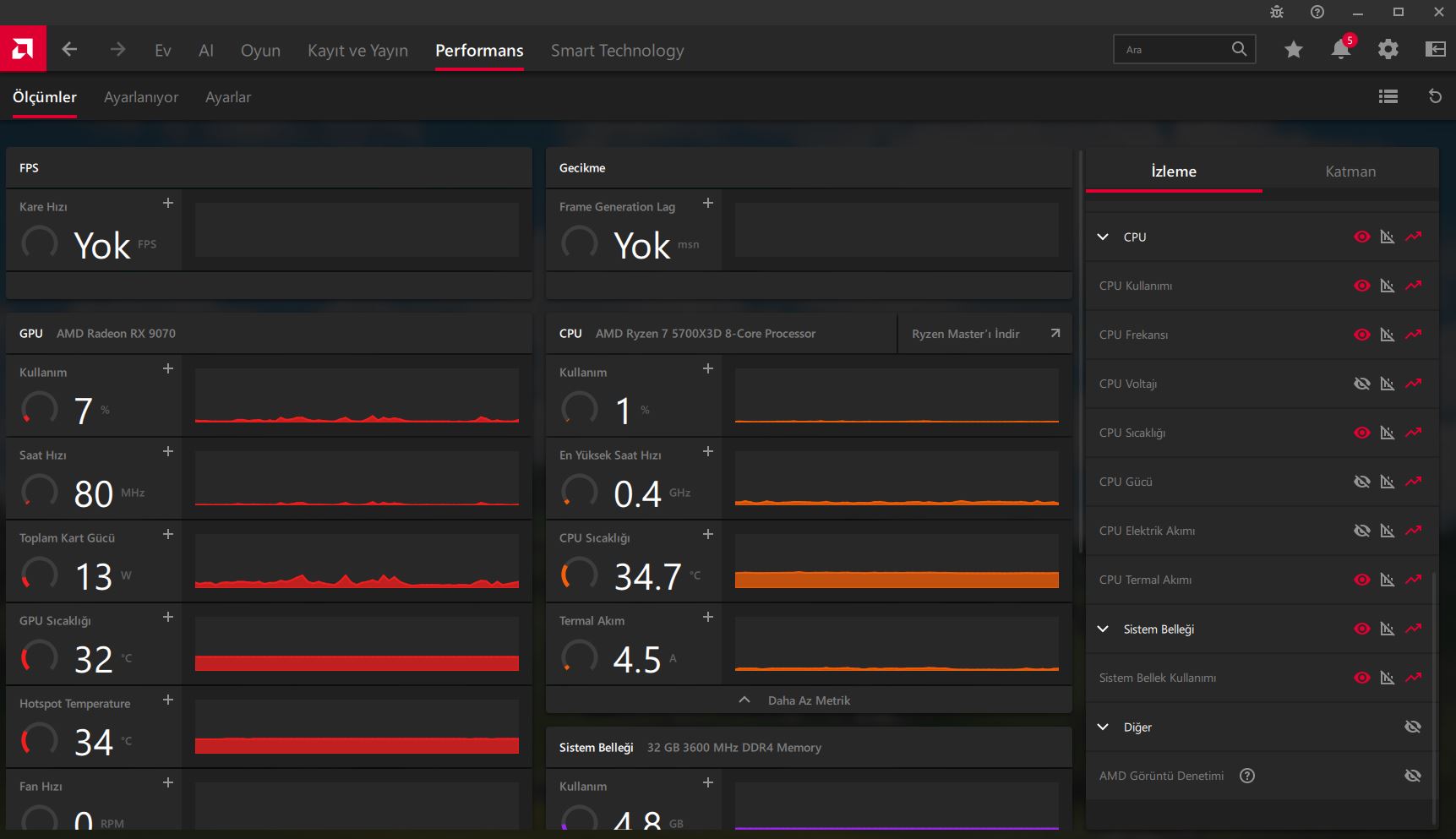

şimdi performans ölçümler kısmına geliyoruz. burada sağda görmek istediğiniz değerleri seçebileceksiniz. mesela AFMF2.1 açtınız ve oyuna ne kadar gecikme ekledi işaretlediğim ayar bunu gösteriyor.

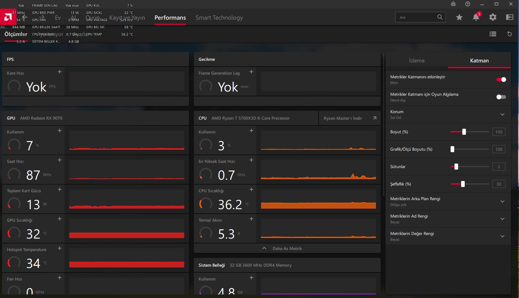

evet geldik son sayfamıza. önce metrikler katmanını etkinleştir diyoruz. altındaki oyunlarda aç seçeneğini şimdilik seçmeyin işimiz bitince seçebilirsiniz böylece oyunlara girerken overlay otomatik olarak açılacaktır. ben sürücünün altta çalışan uygulamalarını kapattığım için sürücü açılışta gelmiyor ve overlay'ın gelmesi için bir kere sürücüye girmiş olmam gerekiyor. bu alttaki programlardan ryzenmastersdk'yı kapatırsanız oyun içi katmanda işlemci bilgisi olarak sadece kullanım verecektir. açık bırakırsanız işlemci sıcaklığı voltajı gibi bilgileri de görebilirsiniz.

sağdaki ayarlardan boyut kısmını çözünürlüğünüze göre ayarlayabilirsiniz. ben 4k çözünürlük için 120 seçtim. grafik ölçüsünü büyütmeye gerek yok bence. sütunlar 3 sıra. şeffaflık default bu şekilde geliyor. arka plan rengine dolgu yok diyoruz. metrik ad ve değer renkleri default beyaz geliyor.

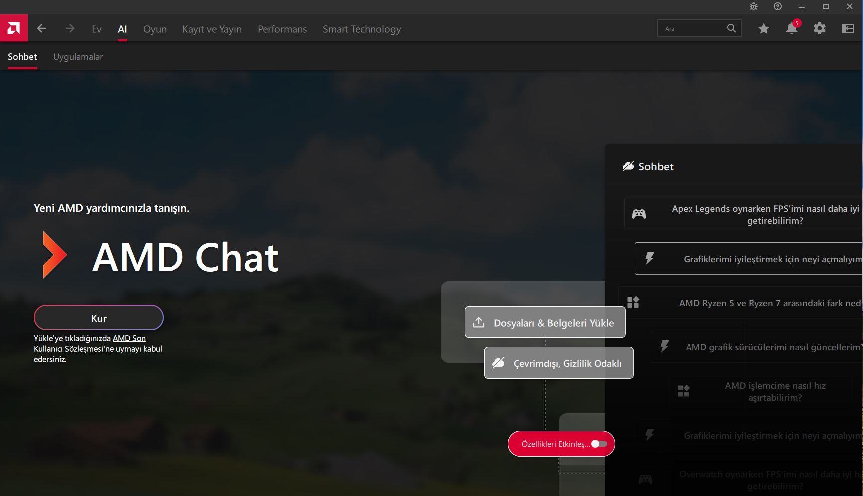

AI chat diye bir şey gelmiş nedir kurcalayacağım bir ara bugün fırsat bulamadım.

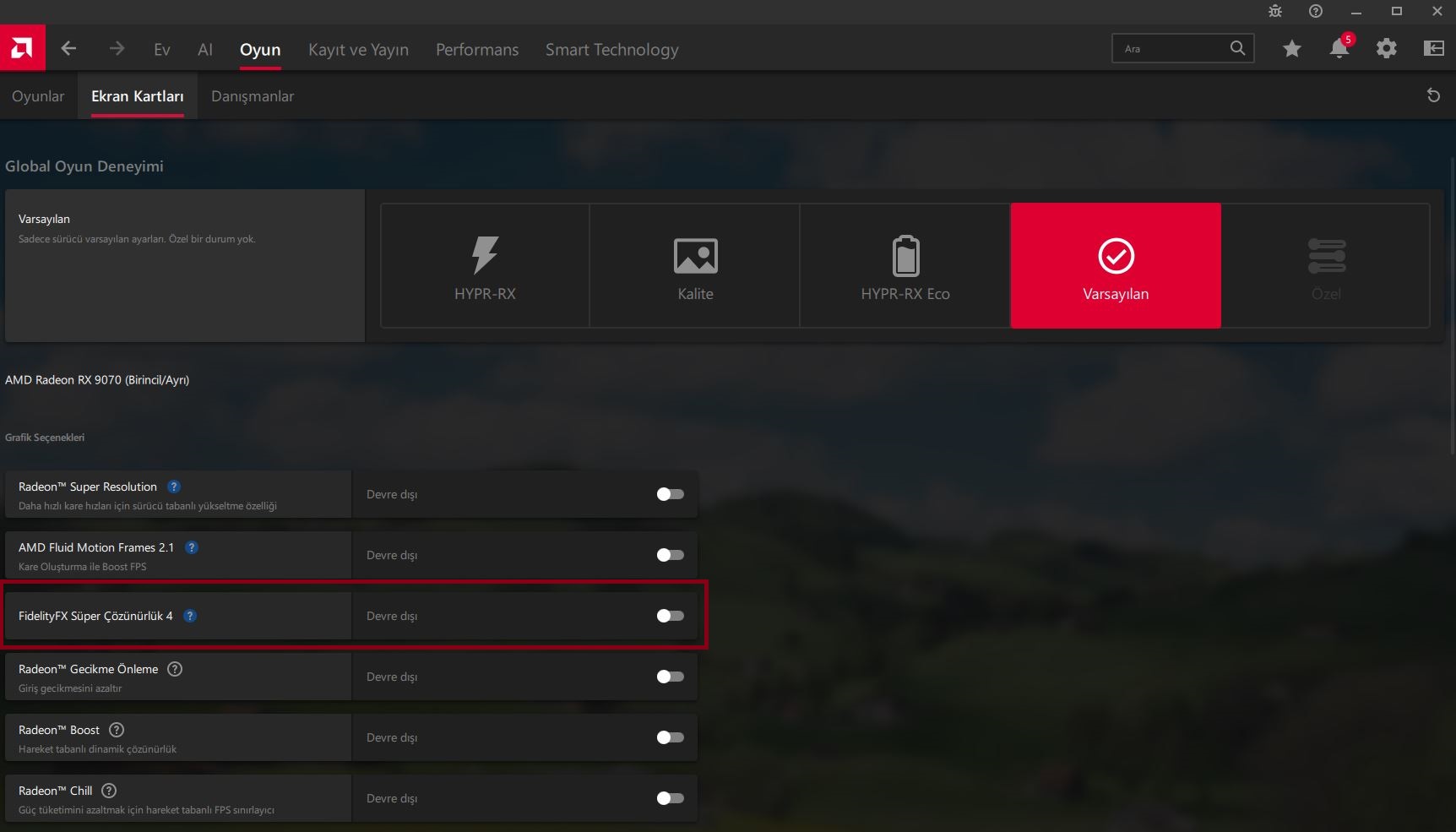

FSR4 ayarı gelmiş 9000 serisine umarım şimdiliktir özel olduğu için.

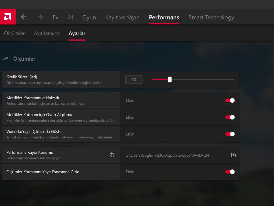

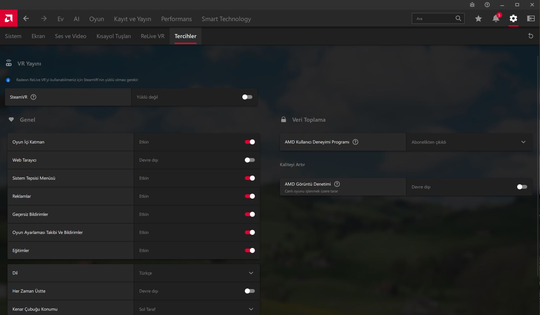

bu kısımlar 7000 serisi ile aynı. oyunlarda algıla derseniz oyundan çıkınca otomatik kapanır overlay.

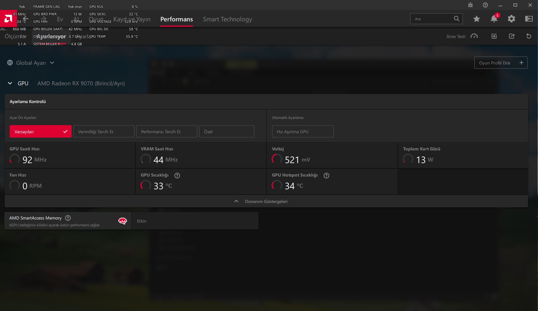

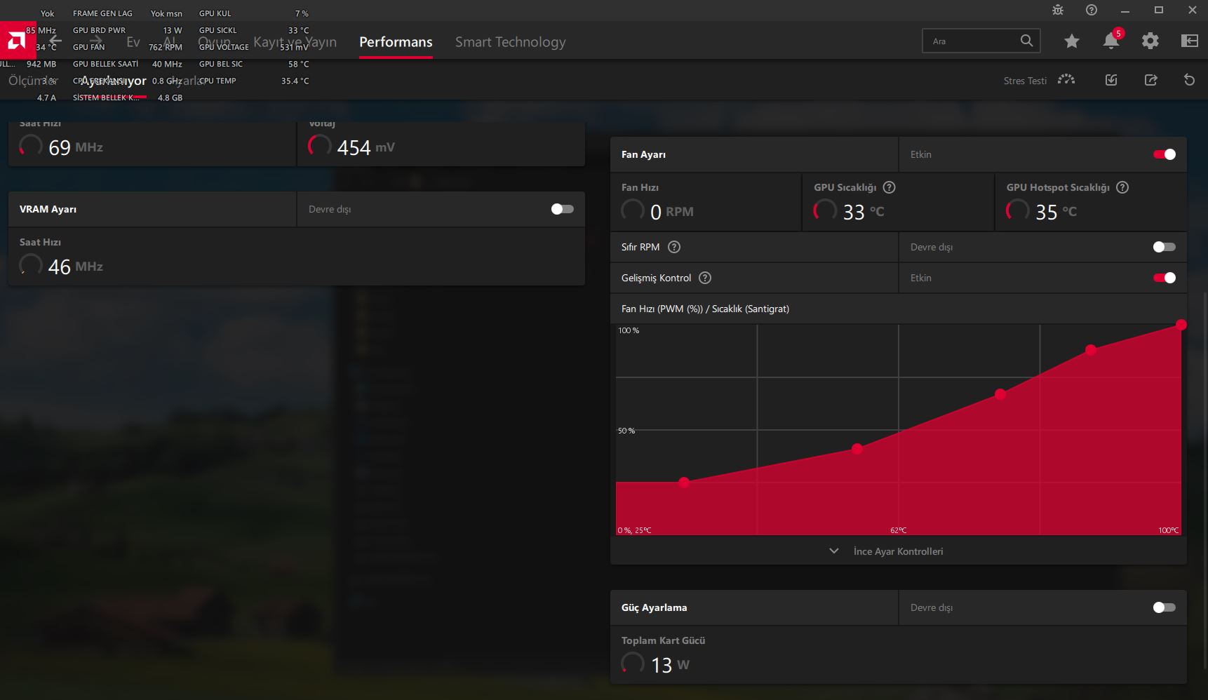

performans kısmı da değişmiş burada oynamak istemiyorsanız özel seçip sadece fan profili yapabilirsiniz.

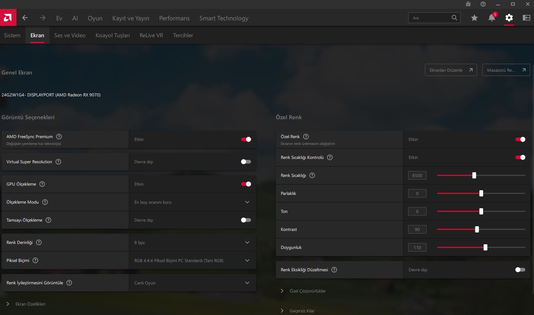

canlı oyun evedeki 7900xtx ve dell 3223q 32" 4k sistemimde güzel olmuyordu ama bunda oldu monitöre göre değişebiliyor ben seçtim ama değiştirebilirsiniz. sağda gördüğünüz gibi nvidia'da renk ayarı yapılabildiği gibi bunda da yapılabiliyor ama yine evde o sağdaki o ayarlar elzem iken burada sanki boşuna yapmış gibi oldum.
oyun içi resim almak için işaretlediğim ayarı mutlaka yapın. default olarak ctrl+shift+ bir tuş geliyor ama ctrl genelde oyunlarda bir işe yaradığı için takla atmak mesela resimler güzel olmuyor o yüzden ben shift+alt+ü şöyle oyunlarda kullanılmayan Türkçe bir karakter kullanabilirsiniz.

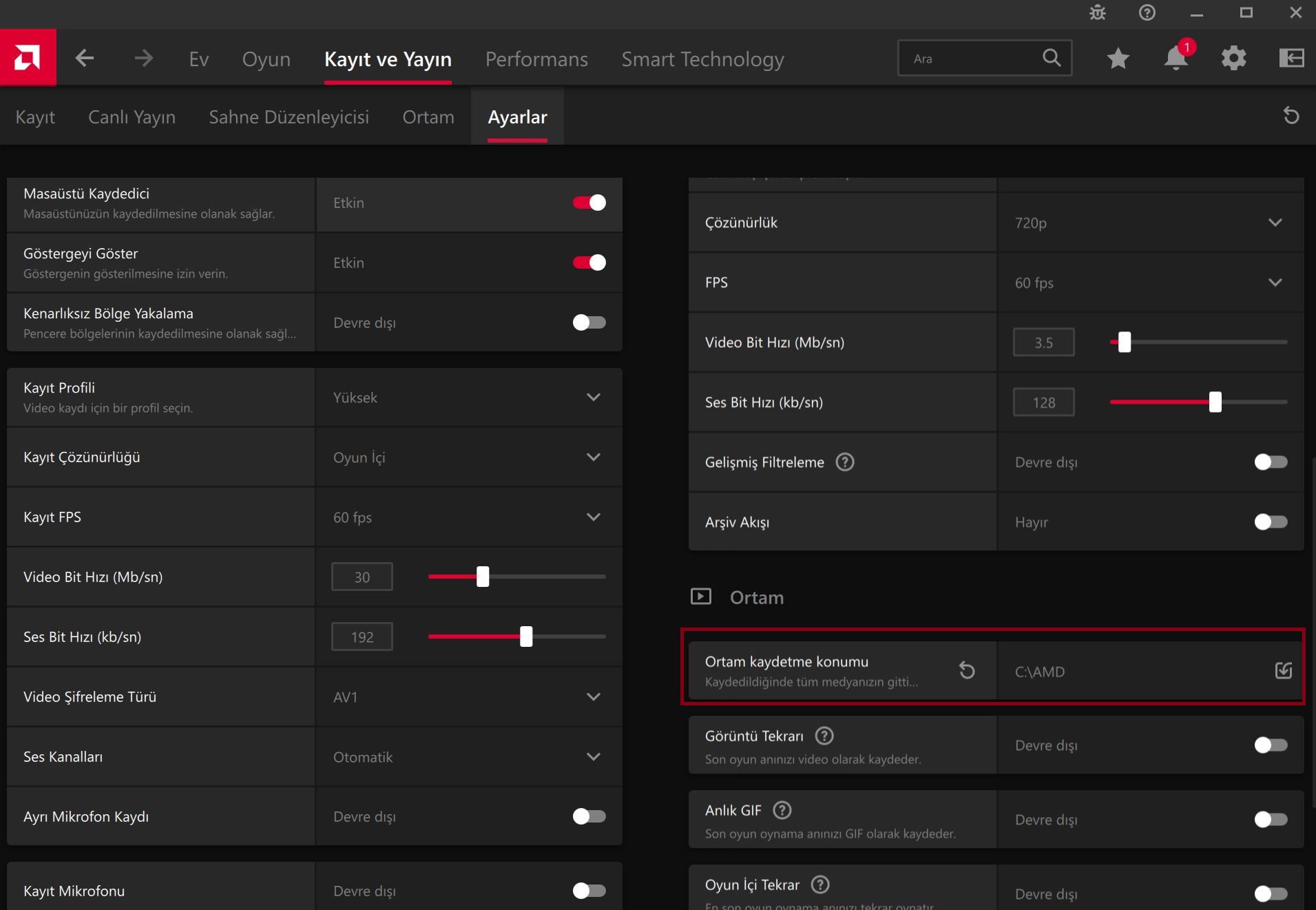

resimleri hangi klasöre kaydetmek istiyorsunuz diye bir ayar var kolay bir yer seçebilirsiniz.
