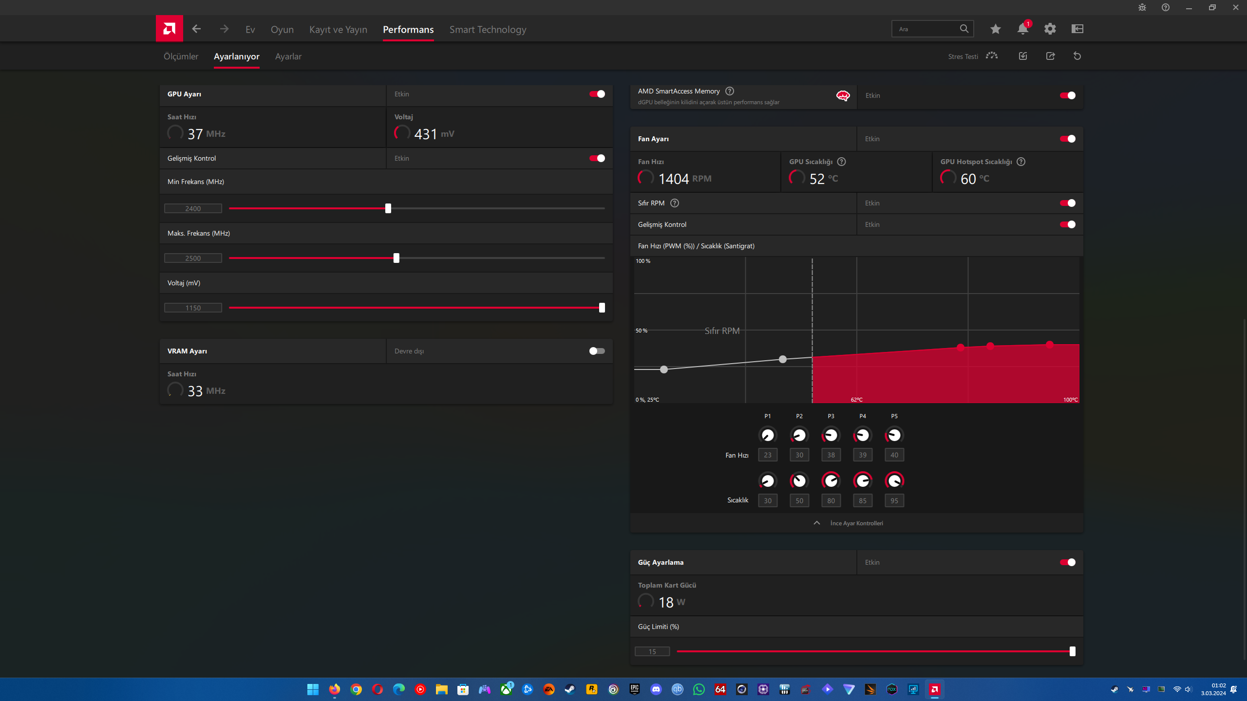

500 mhz kaybetmek ekran kartını 1050 ti a çevirmiyor ama 100w ve 20 derece sıcaklık avantajı kazandırıyor , voltajı çok aşağı çekersem 1500 mhz de bile saçma donmalar verebiliyor yoksa eğlenceli şeyler deneyebilirdim :D stabil kalamadı bir türlü. oc profili de denemiştim skor için ama oc da olmuyor bir dakika sonra falan wattmanla buluşuyoruz. vega 64 çok daha iyi tepki veriyordu. rdna biraz takoz veya kötü bir silikon denk geldi

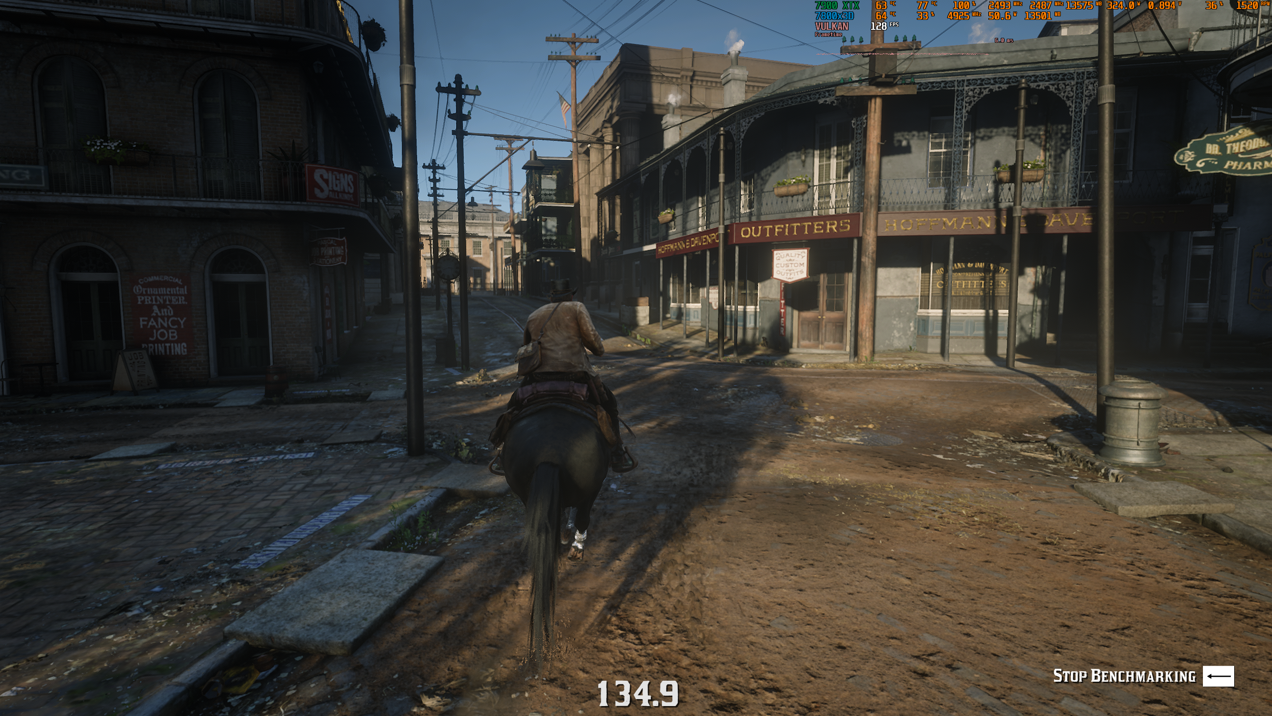

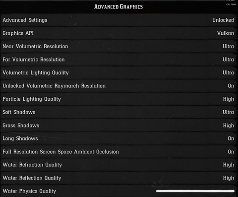

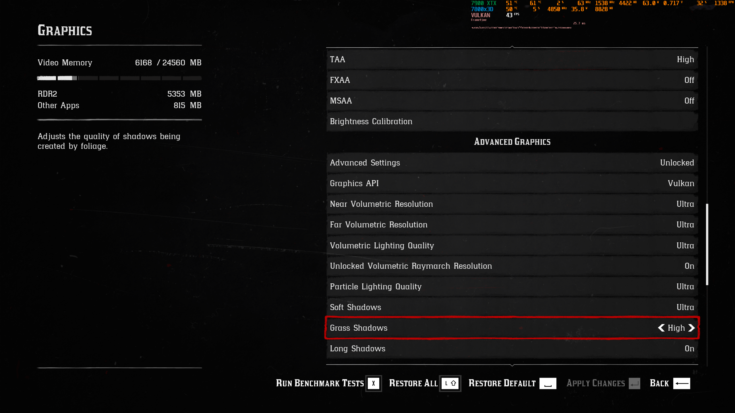

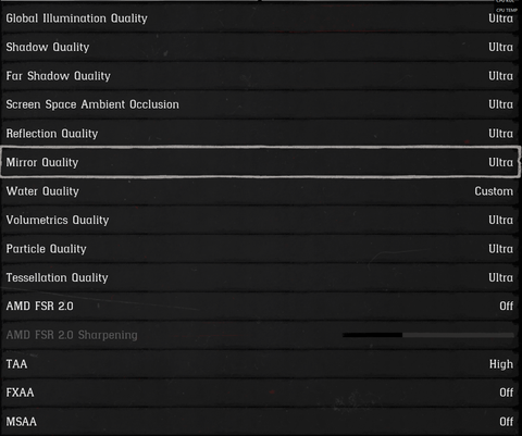

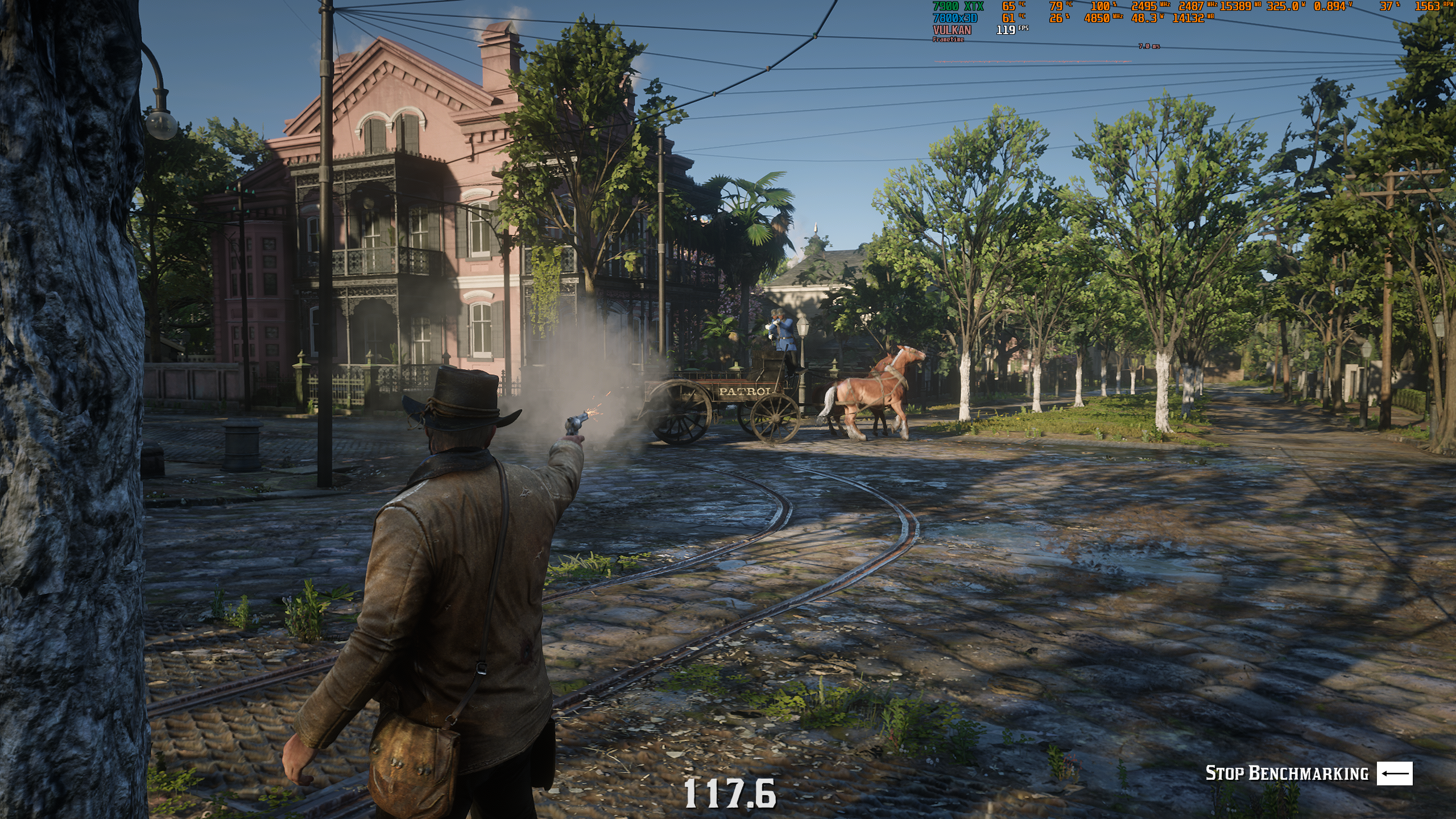

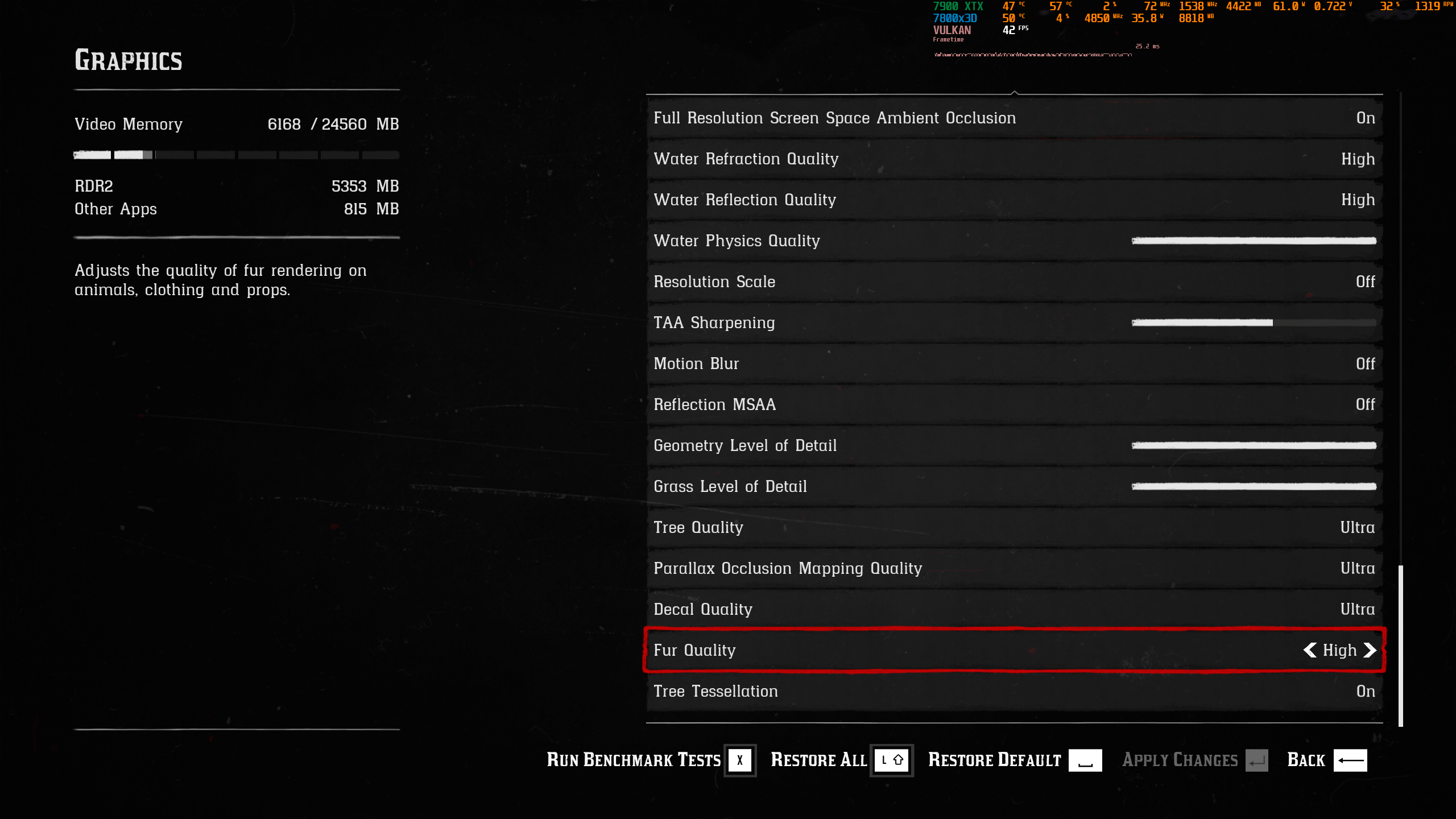

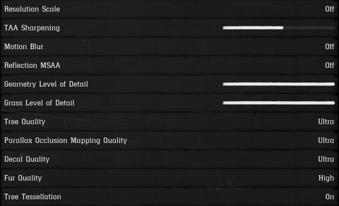

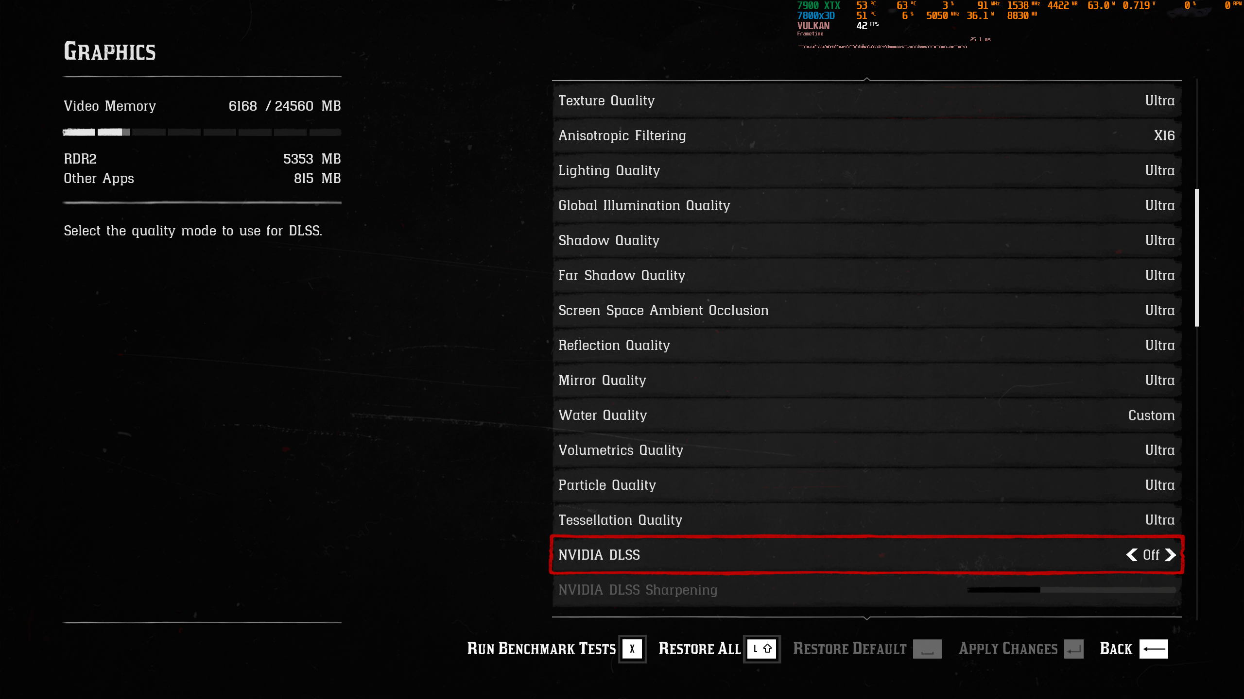

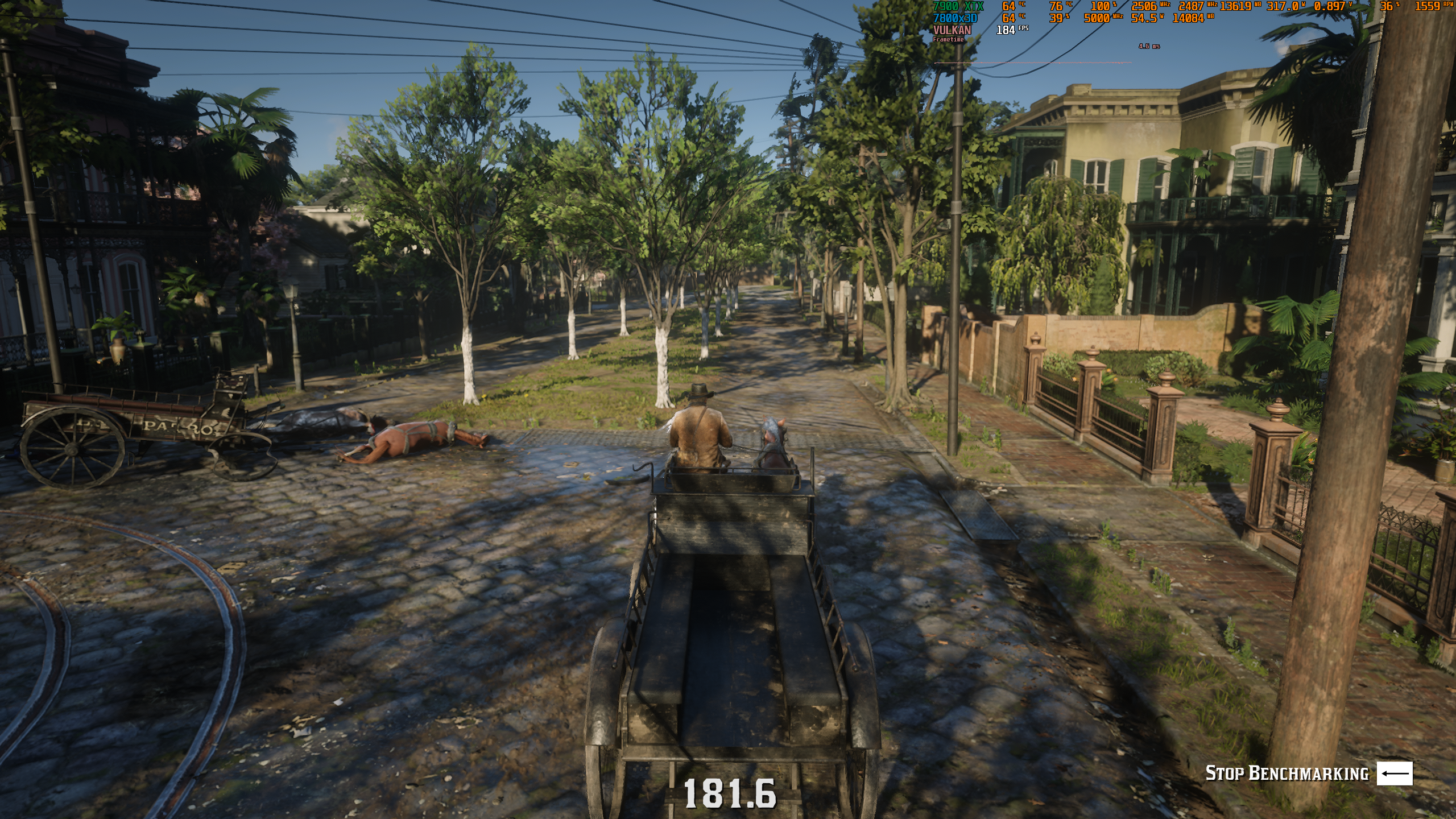

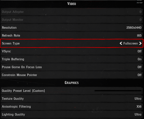

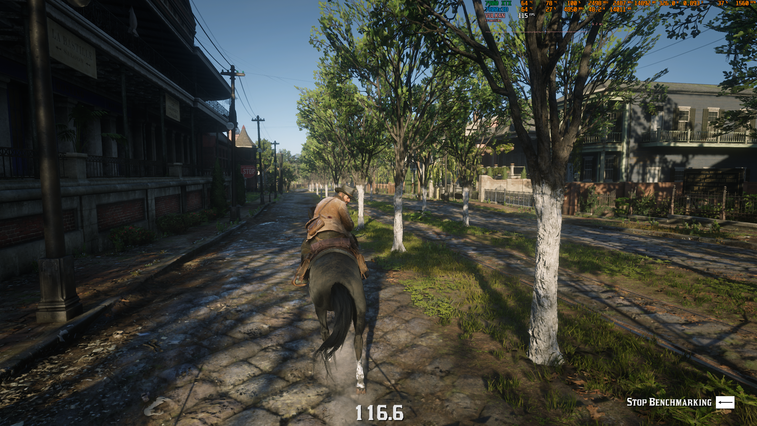

Ultra'dan kastım tek tek tüm ayarları en yükseğe getiriyorum. Ayarlar aşağıdaki gibi. Sadece FXAA ve MSAA kapalı.

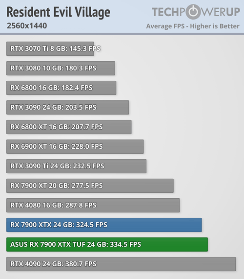

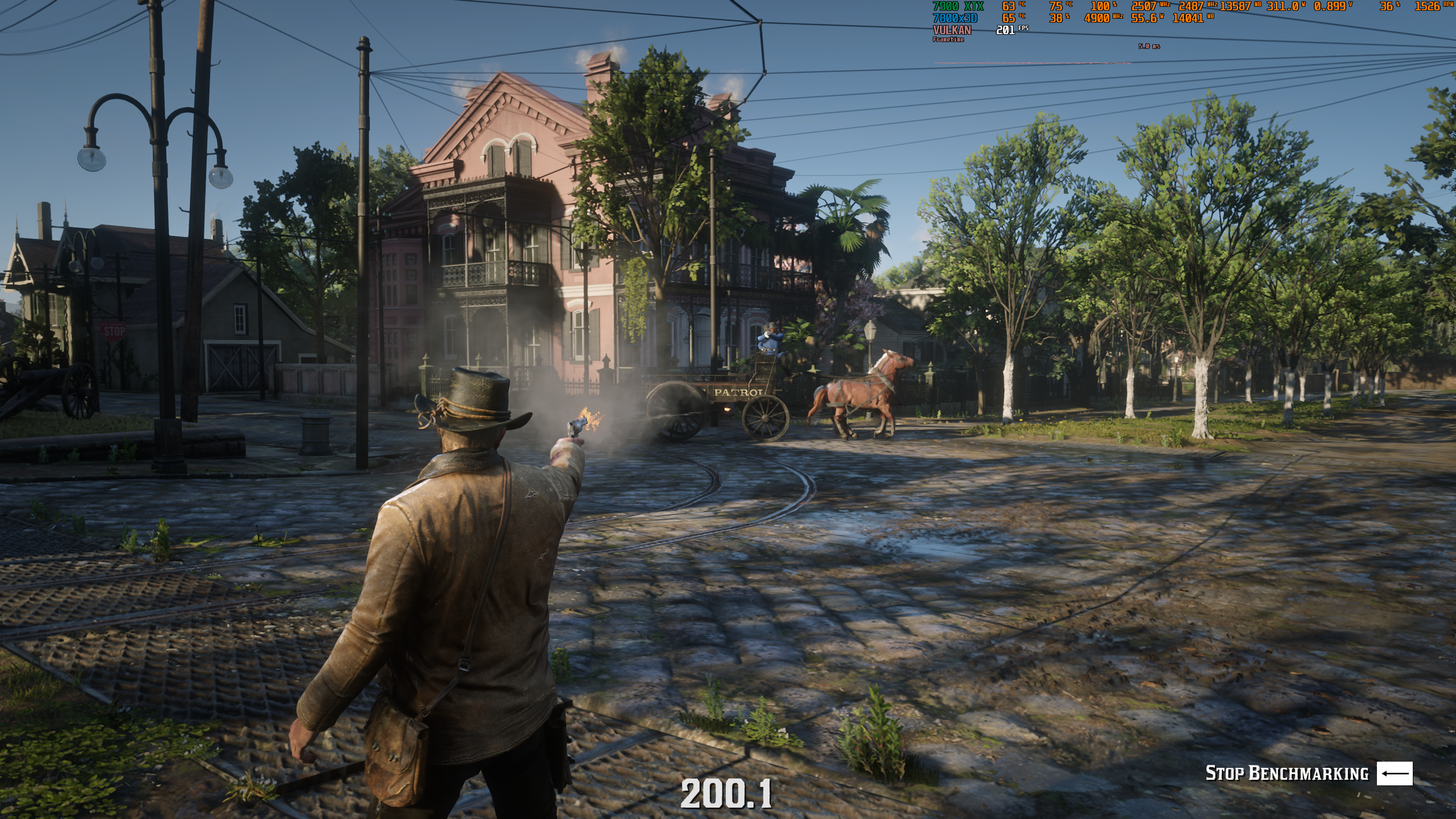

Mesela biraz önce Resident Evil Village'e girip test ettim. 2k, ultra ayarlarda Techpowerup websitesinin yaptığı testlerdeki ortalama fps'nin (330) aynısını alıyorum.
geçen yıl

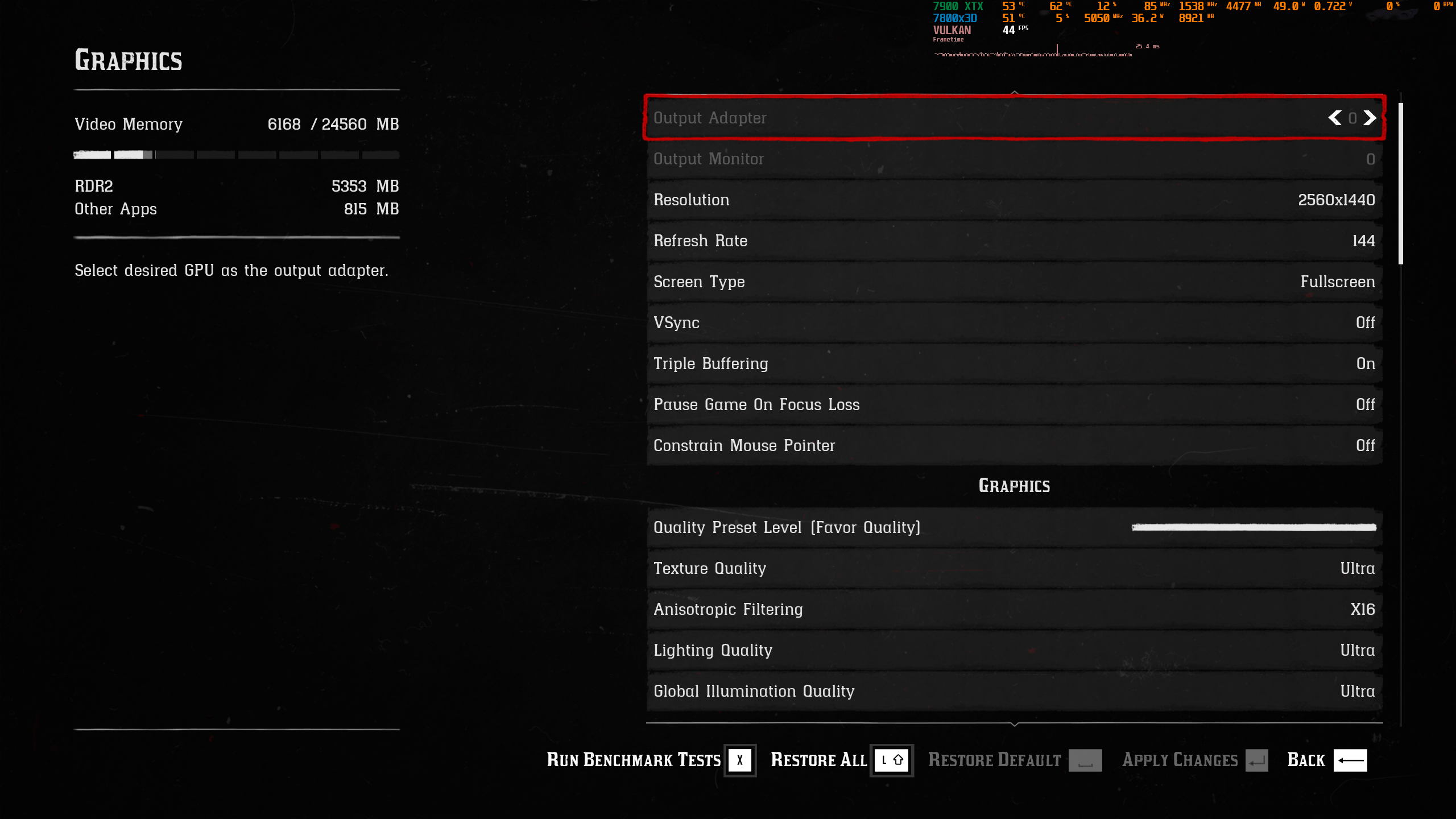

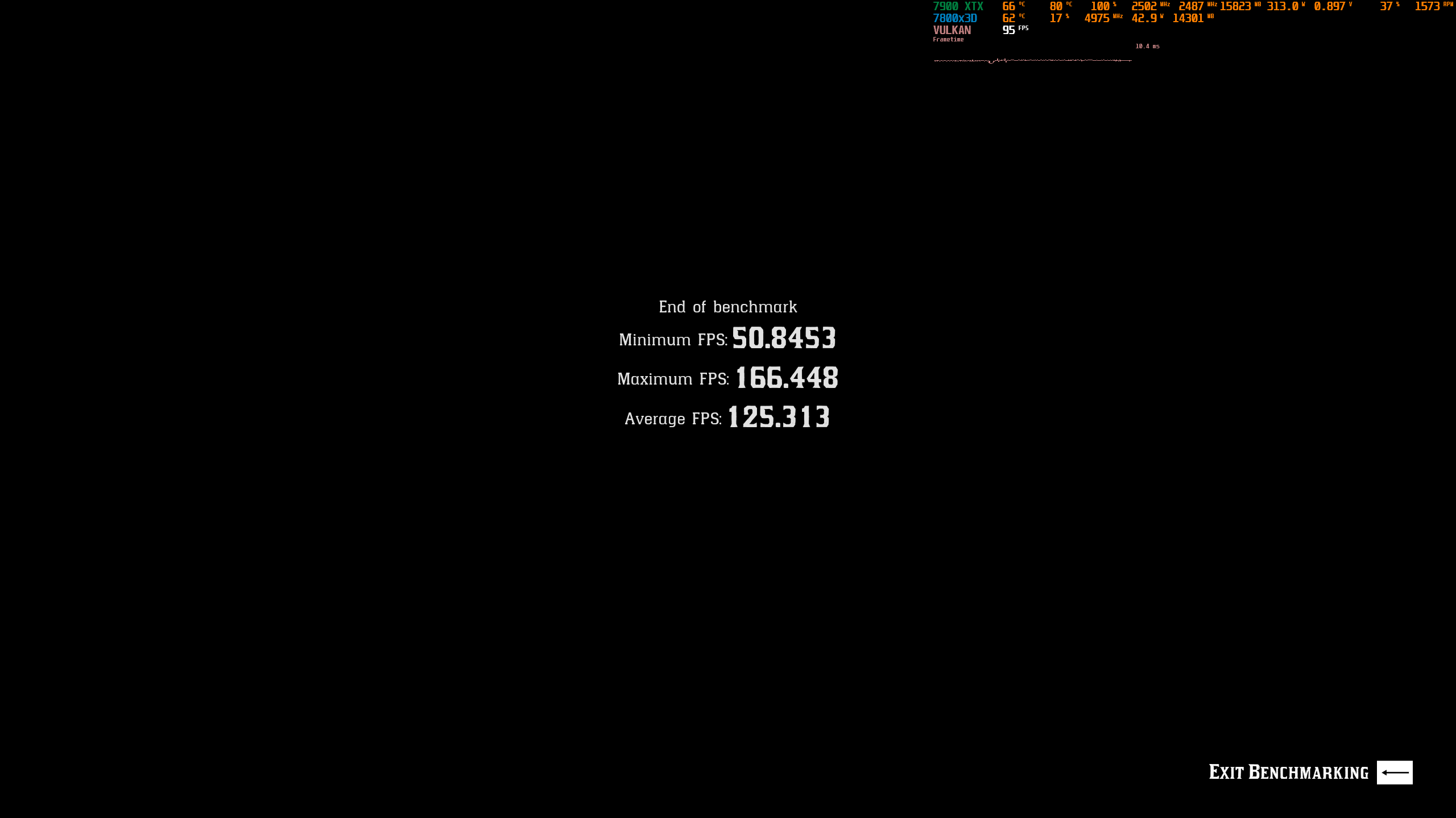

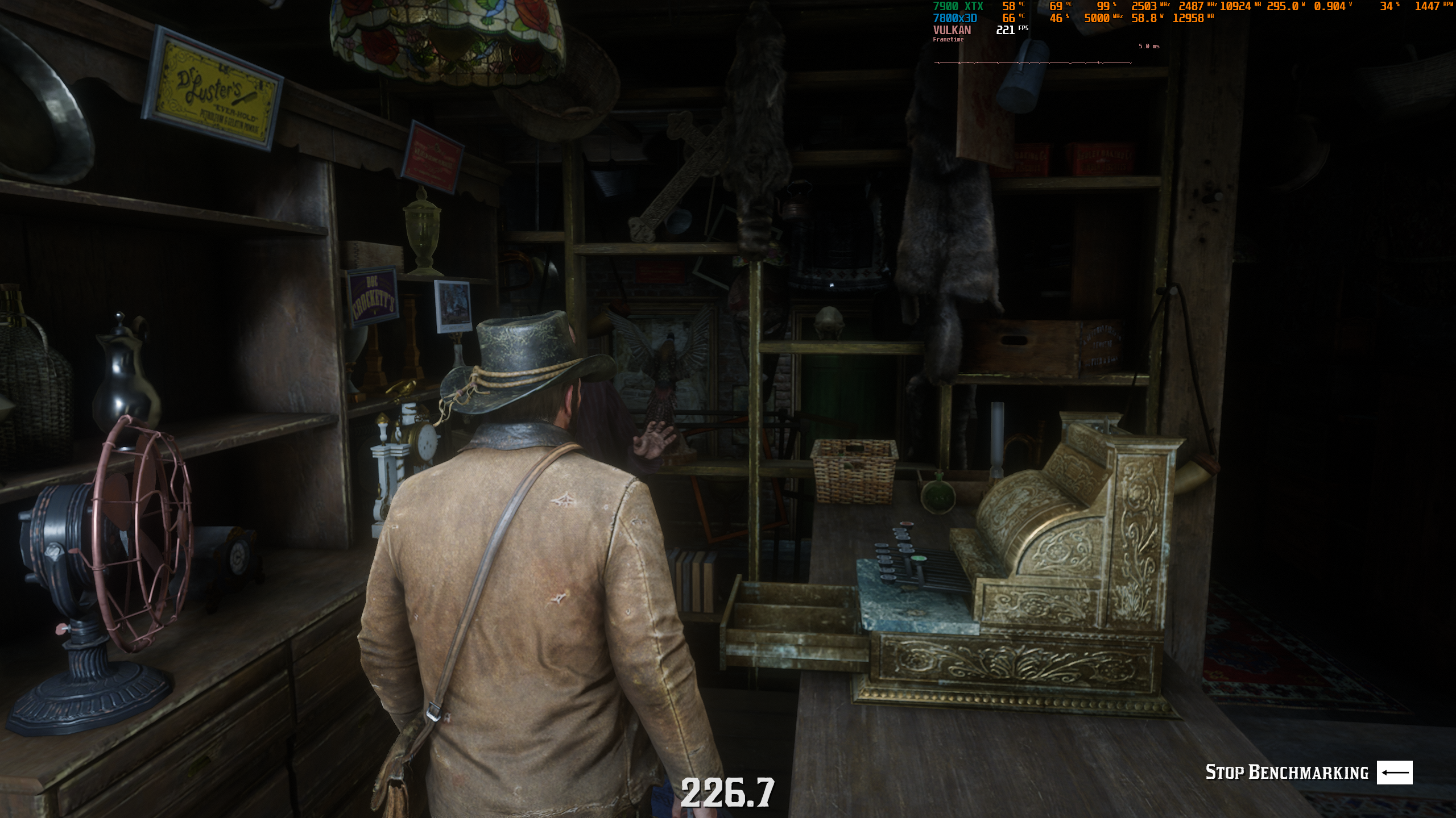

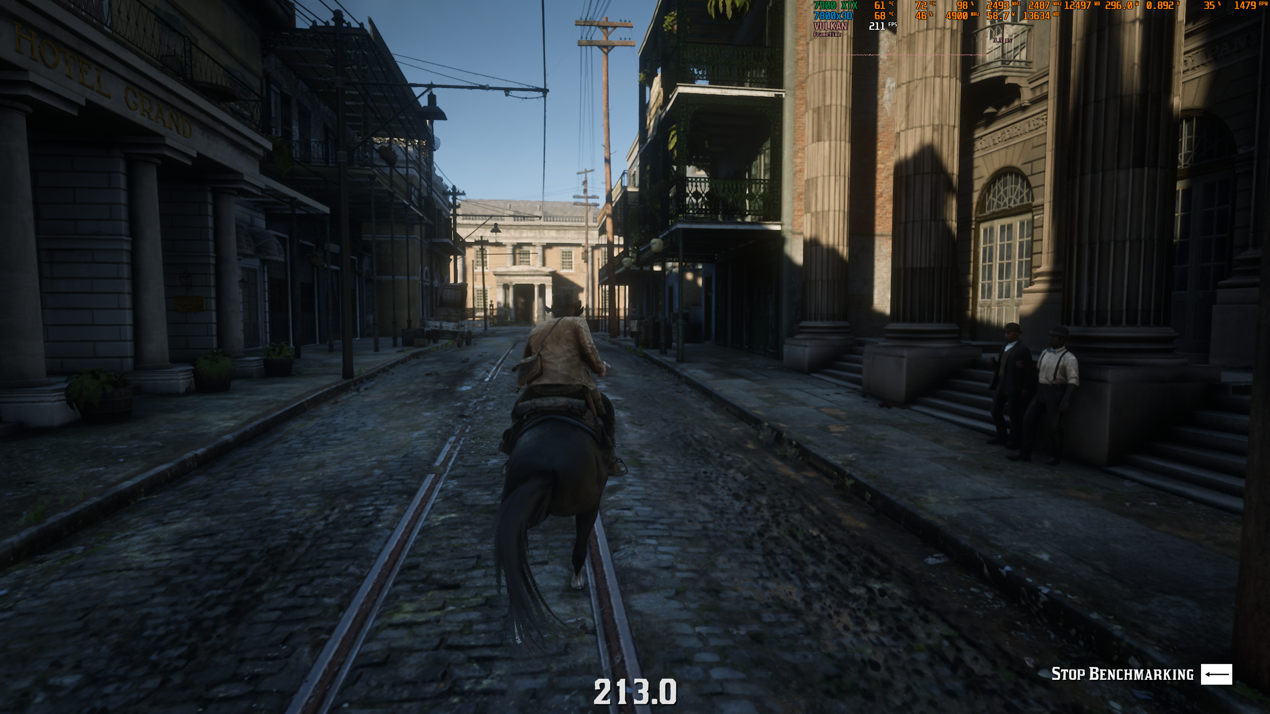

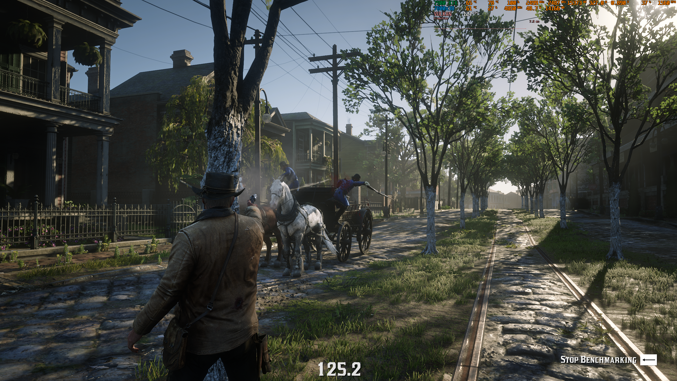

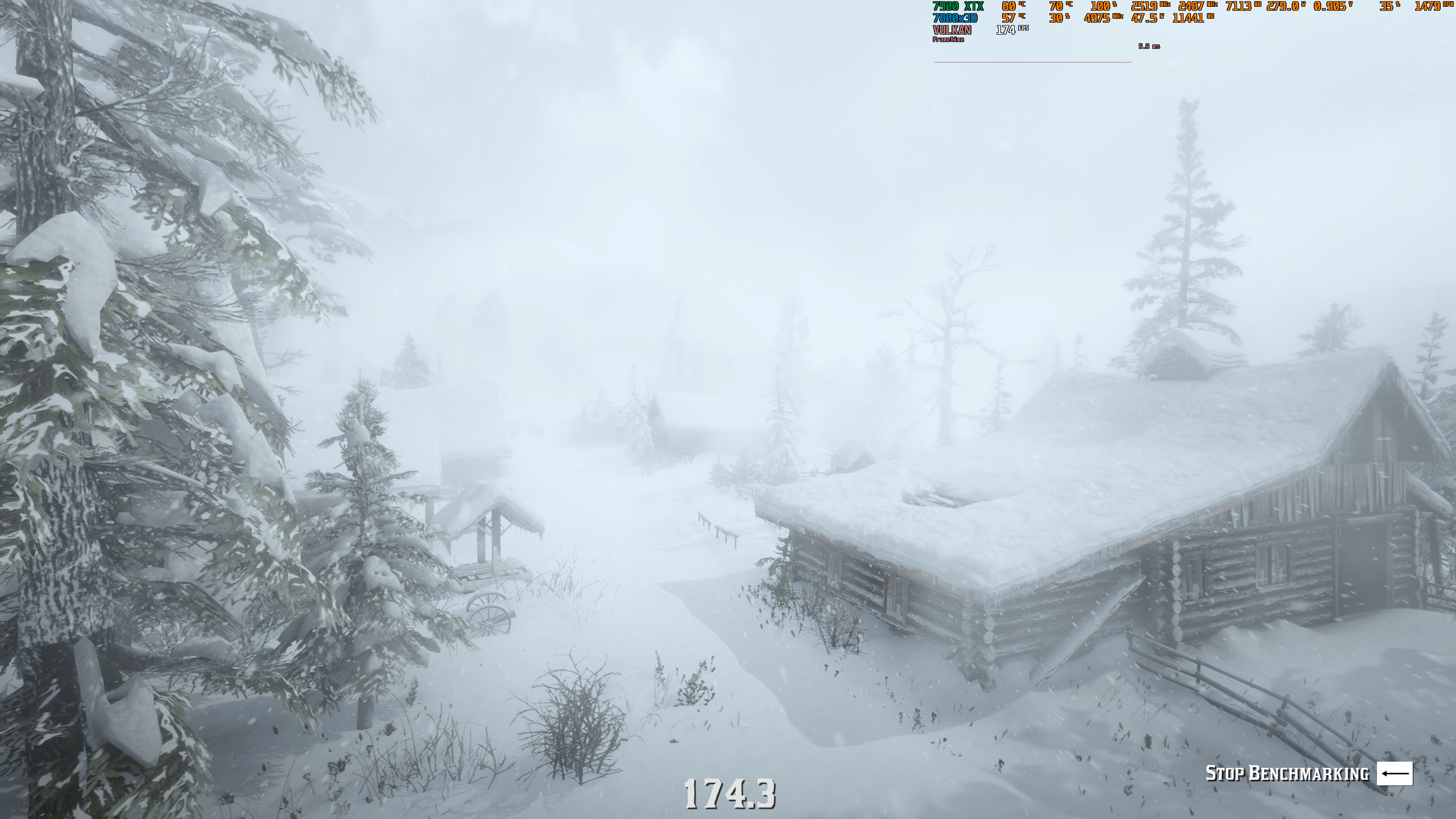

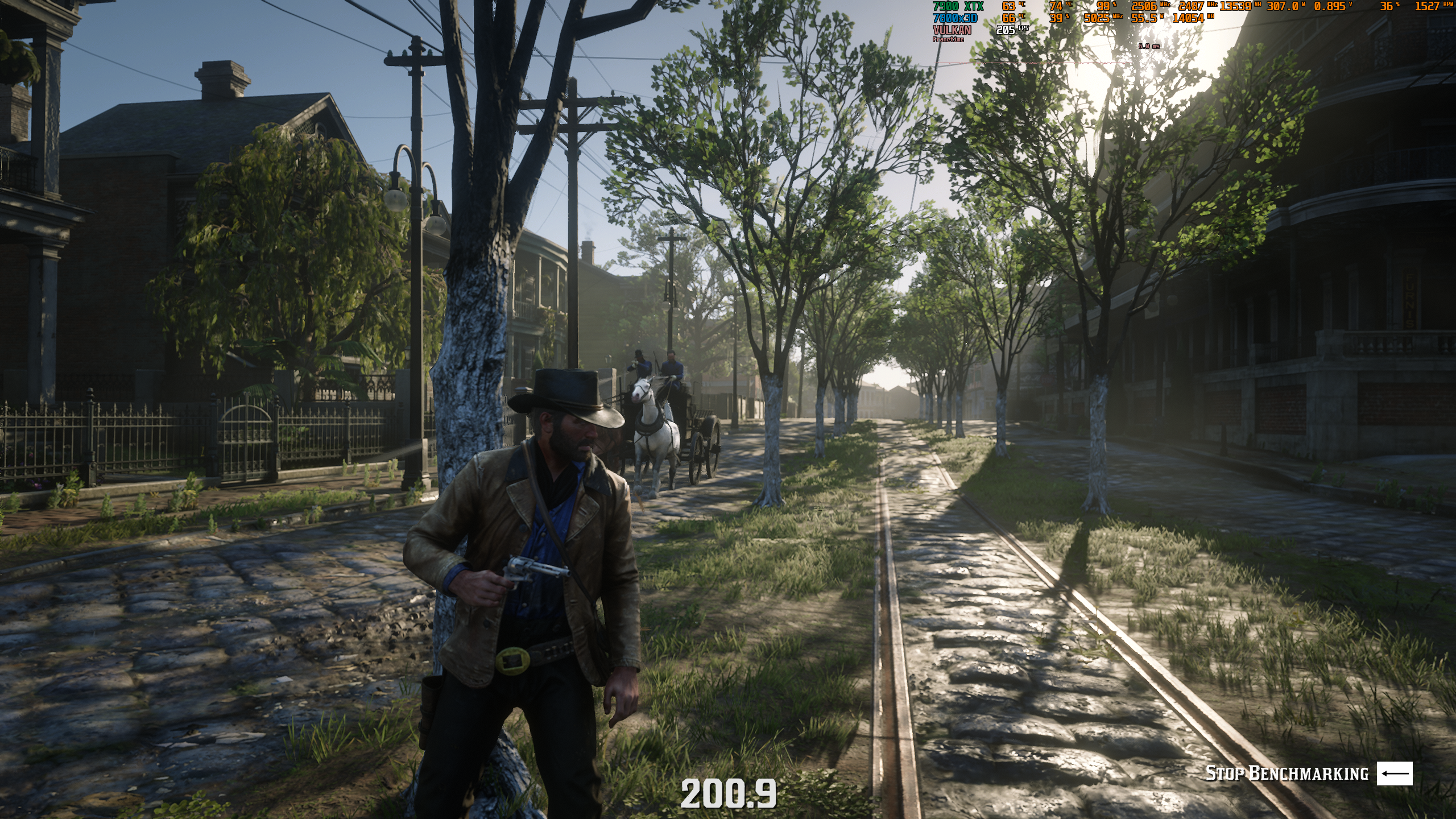

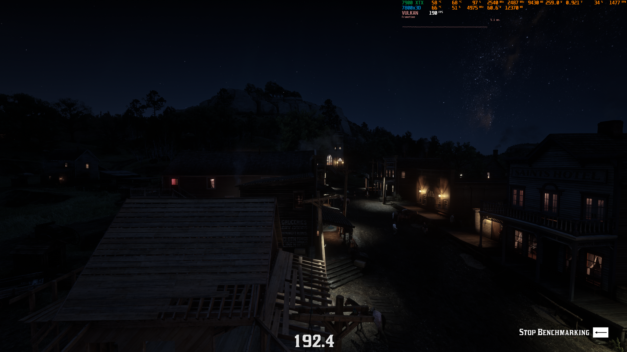

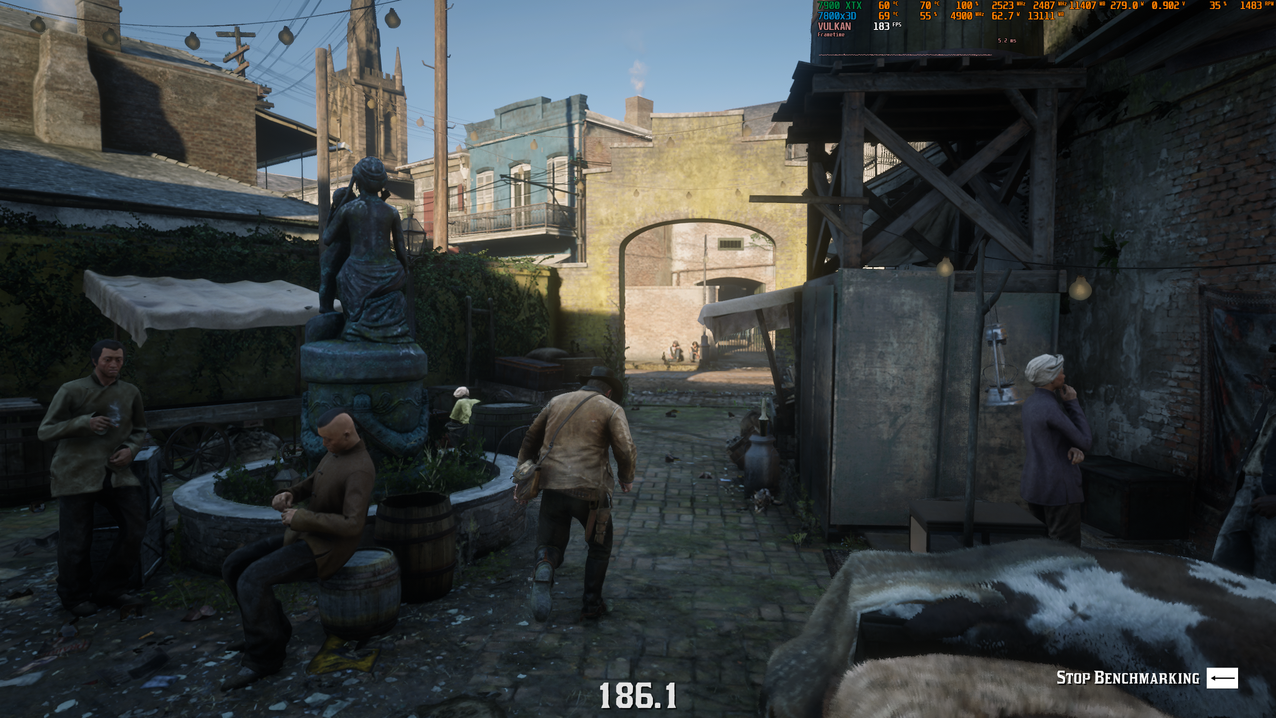

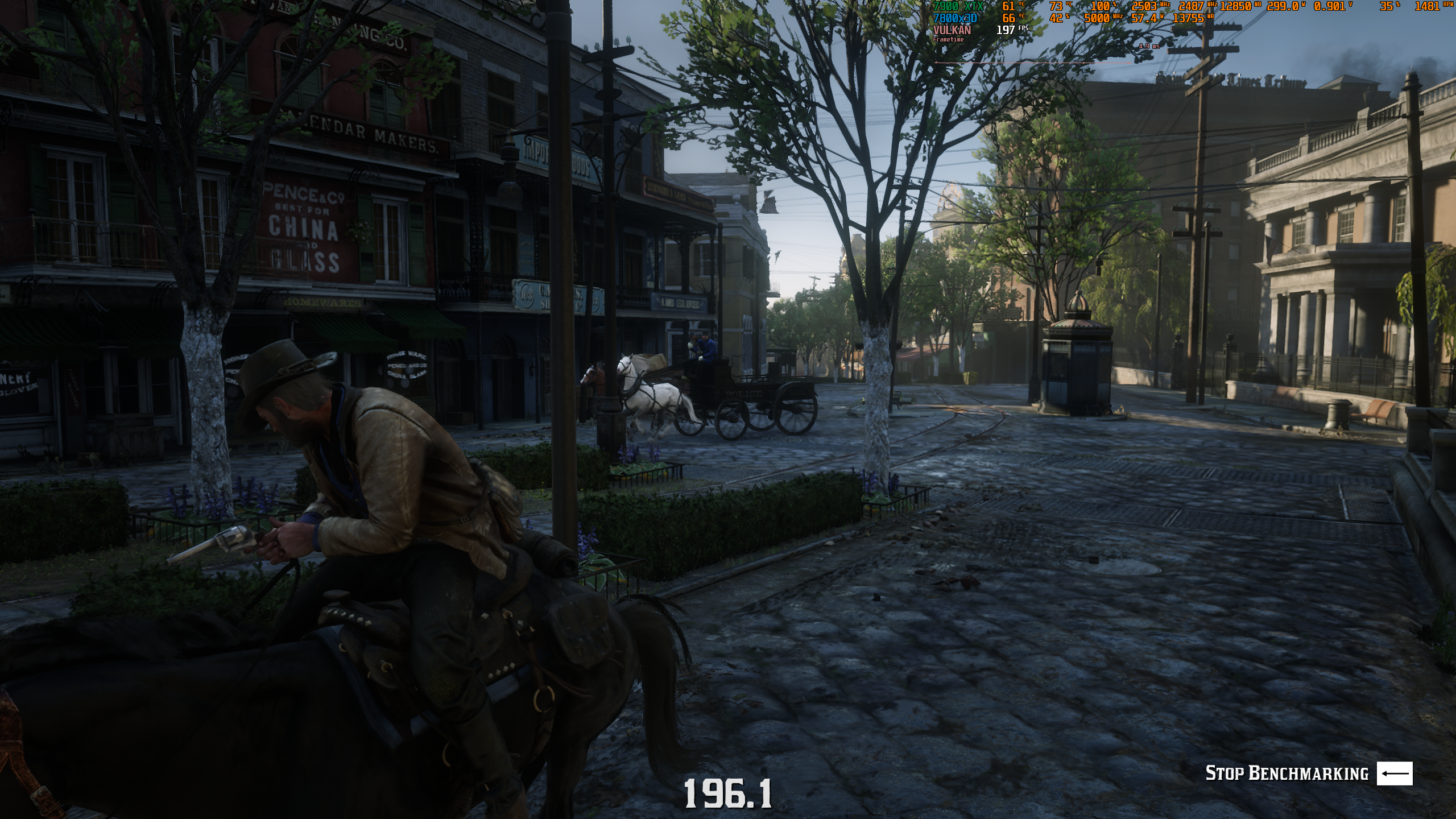

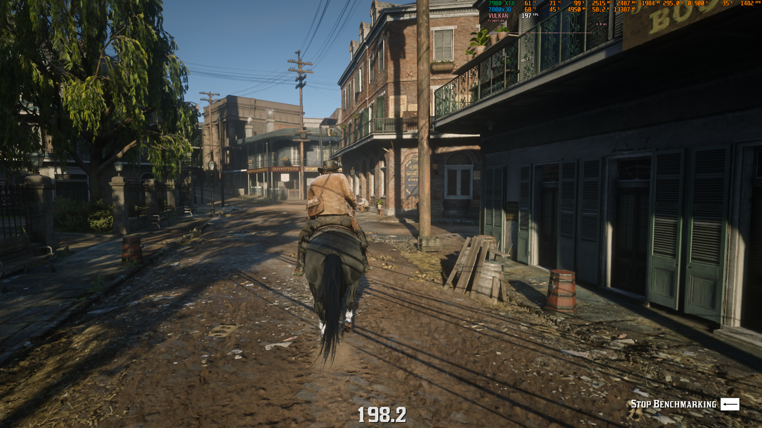

Oyuna güncelleme gelmiş ve preset değiştirince normal şekilde ayarlıyor. Önceden her şey low kalıyordu favor quality sona alsan bile. Yine de tam ultra olmuyor. El ile tek tek ultra yapınca sonuçları paylaşıyorum. Kartın ayarları da mevcut. Aynı işlemciyi kullanıyoruz tek fark benim ramler 6000 mhz cl36
Yine 1440p bu sefer favor quality sonda. Her ayar ultra değil karışık otomatik
< Bu mesaj bu kişi tarafından değiştirildi sukrullex -- 3 Mart 2024; 1:16:59 >
Bu mesajda bahsedilenler: @KovenanT
geçen yıl
Ayarları el ile ultra yapınca sonuçlarımız yaklaşık aynı çıkmış gibi. Techpowerup sitesi preset quality sonda olacak şekilde test etmiş olabilir.
Dediğiniz preset değiştirince graiklerin normal şekilde ayarlanması sorunu bende halen var. Presetleri değiştirsem bile ayarların hepsi low kalıyor.
geçen yıl

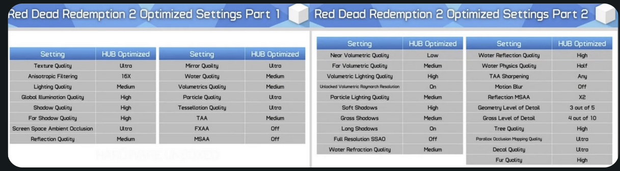

Evet preset olayında hala bug mevcut. Sol Shift basılı tutunca ilk ayarlara dönüyor. İşte o zaman çözünürlüğü ayarlayıp preseti sona getirince bende çalıştı. Sonra kurcalarsanız yine buga giriyor çok ilginç. Sol Shift olayı çözdü bende.
Kartta hiçbir sorun yok hocam. RDR2'de çok gereksiz ağır ayarlar var. Tavsiyem HUB ayarlarını kullanın. 4k'ya çekip çok güzel görüntü ve perf. alıyorsunuz.

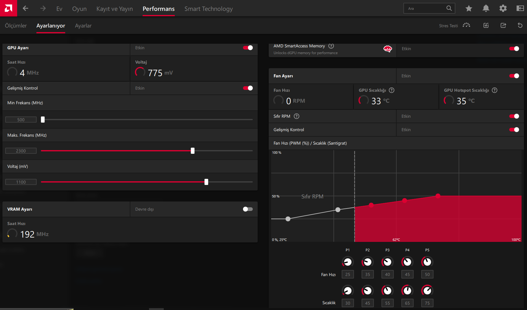

1930 mhz 6900xt gibi bir kart için çok düşük kalmış
tamam undervolt güç/performans açısından verimlilik sağlar ama bu değer bu kartın potansiyelini çok aşağı çekmiş
aynı kartı 2300mhz / 1100 v de kullanıyorum. siz de daha verimli bir değeri yakalayabilirsiniz.
