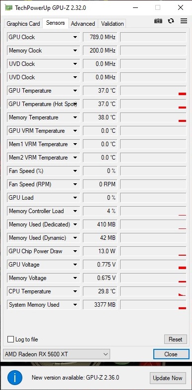

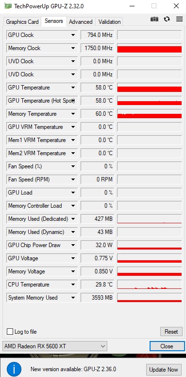

120hz;
144hz;
Arada ki 78789437597843 farkı bulun :)
Edit: Bellek kaynaklı değil diyorsun ama görüldüğü gibi gpu voltaj sabitken memory voltaj ciddi anlamda yükseliyor bunun da sebebi 1750mhz sabit çalışan bellekler.
