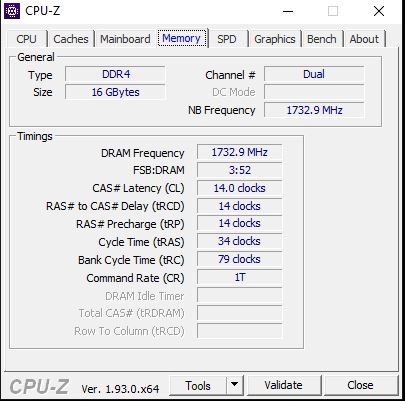

Selamlar. Ryzen 5 2600 ile RX5600XT kullanıyorum. Fakat özellikle Battlefield 5 oynarken sürekli drop yiyorum, akıcı bir oyun deneyimi olmuyor. Bunun nedeni ne olabilir? 20.9.2 sürümünü kullanıyorum.
Orijinalden alıntı: TheLegendy
BF5 sorunlu bir oyun.
Bunu duyduğuma şaşırdım. O kadar yeni de sayılmaz artık. Garip bir şekilde mediuma alsam da aynı, ultraya alsam da aynı. Performans değişmiyor. 🤔
Bu mesajda bahsedilenler: @Arisaka
Yapımcısı bile aylar önce saldı oyunu. O zamanda sorunluydu şimdi de sorunlu.
Valla ilginçmiş. Bu kadar sevdiğim bir seride bu tarz problemlerin olması hiç iyi olmadı. Bende acaba nerede problem var diye arıyorum günlerdir. Neredeyse işlemciyi değiştirecektim. Umarım dediğiniz gibi sorun oyundadır.
Bf v ten ziyade amd nin yazılımları sorunlu. Ek olarak aynı ikiliyi kullanıyoruz ve çoğu oyunda olan problemleri bu oyunda yaşamıyorum.
Hangi sürücüyü kullanıyorsunuz? RAM'ler ne?
Bu mesajda bahsedilenler: @Anthropomancy
2x16 32 GB 3000 Gskill . Son sürücüyü kullanıyorum
