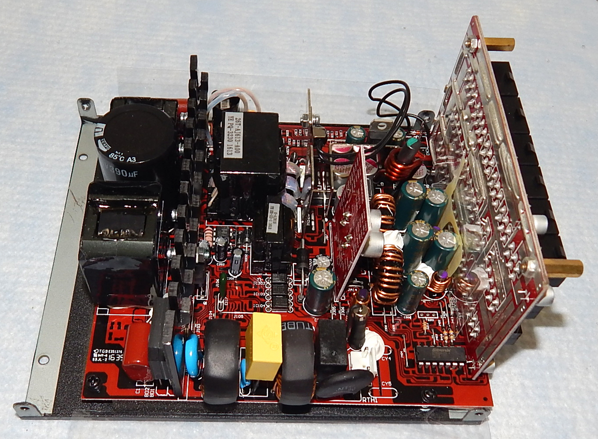

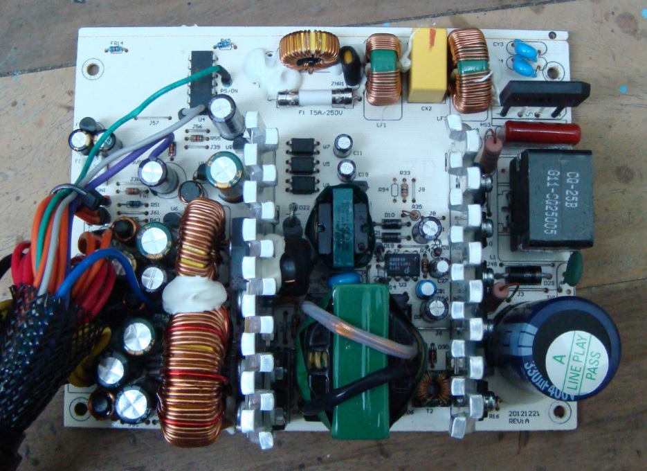

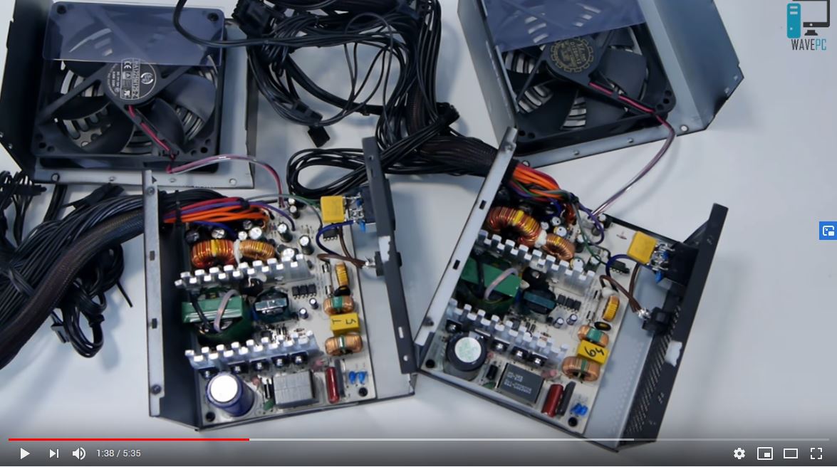

M85+ modelinde full japon kapasitör kullanilmis.
shp v2:
corsair sari etiket vs:
