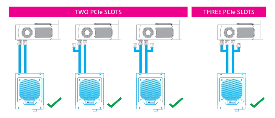

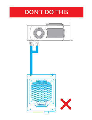

Psu konusuna gelince 5700xt ile arkadaş tek 12v kanallı cougar frisby 700w psu da sorun yaşadı ve değiştirince düzeldi..
İgorlabs incelemiş 5700xt nitro güç tüketimi anlık 400w görüyor .
Milisaniye süresince 400w+ değerleri görebiliyor kartlar gibi duruyor çift güç kablosu ile bu tip kartları kullansanız daha iyi olur.
https://www.igorslab.de/en/graphics-card-against-power-supply-basics-cause-and-correct-power-supply-measurement/4/
Kısaca incelemelerde iç malzeme kalitesi ile kendini ispat etmiş genel sistem güç tüketimi + (ekran kartı güç tüketimi +100w fazla) güç kaynakları alın. Daha sınırda güç kaynağı önerileri atıyorum sistem 450w harcar gözüküyor 450-500w önerilmiş diyelim iyi tavsiye değil diyor ama malzeme kalitesinin altını çiziyor derinlemesine inceleyin yanlış anlamadıysam sadece japon kapsitör var diye bile iyi olmaz detaylara inin demek istemiş.
Conclusion
The very short load peaks can be safely set aside and one should really only think about values that are over one to two milliseconds. By the way, not only because of the possible shutdown of the power supply by a protective mechanism, but also because of the durability. The more hectic such a graphics accelerator sucks on the power supply, the faster the secondary capacitors get into the area of long-term care insurance. Whothen saves in the end is wrongly advised.
Of course, humbug is also something like 100% Japanese capacitors, because even the big Japanese now mostly manufacture in China. So you should first look at a really good power supply review, where the specifications of the secondary circuit are also discussed. Components make the difference, not any (beautiful) measurement curves. If then I would orientate myself to the “normal peak” presented here, maximum still at the maximum interval and hope that the manufacturer has packed reserves on its own. Poor advice is who calculates narrowly on edge and hopes that it will somehow go well.
I would therefore recommend that for power consumption areas of the graphics card between 150 and 200 watts TBP, the margin of the graphics card should be calculated by around 50 watts more and above that for high-end systems from approx. Just add 200 watts for safety and always 100 watts of reserve. This should cover the peculiarities of AMD and Nvidia cards well and you don’t have to spend hours on component control. In terms of perspective, it is also the colleagues who test graphics cards, because the collection of such important values is really not a witchcraft.
