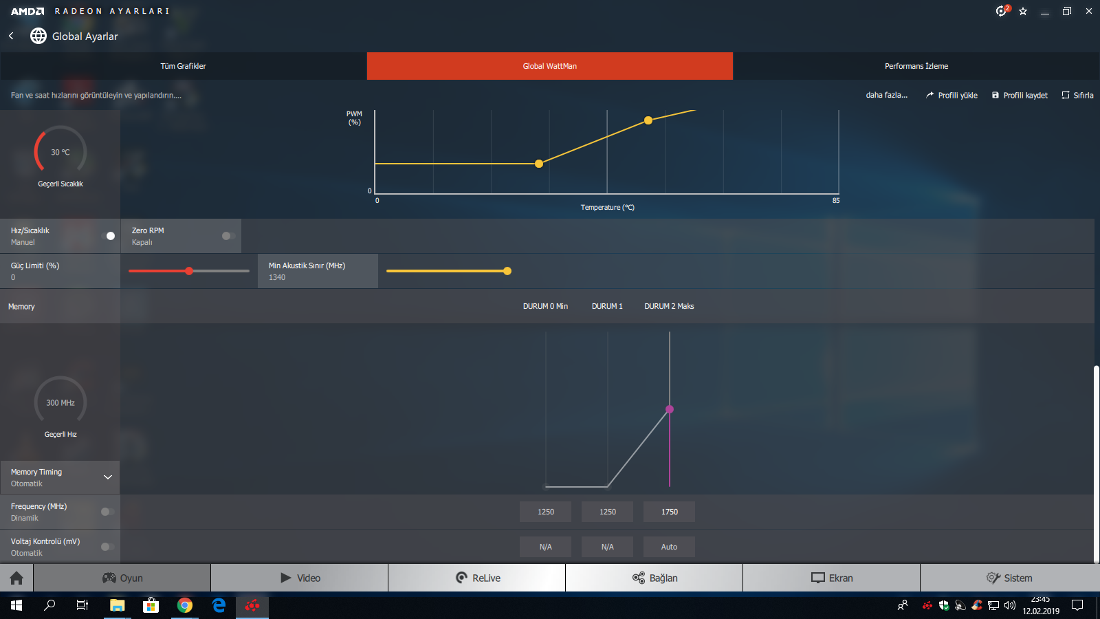

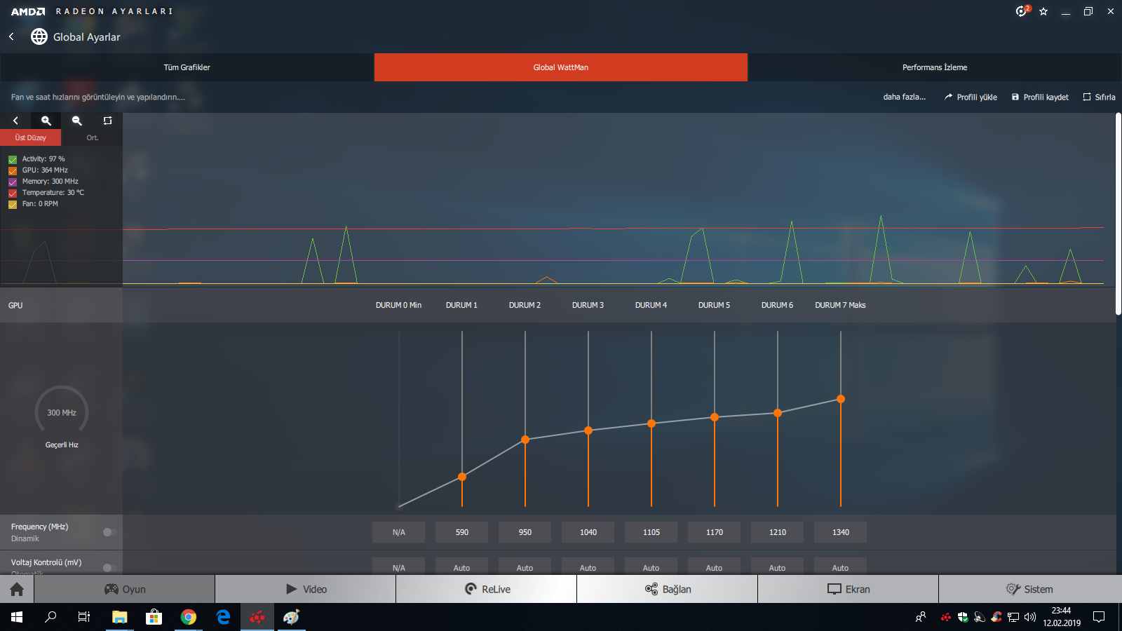

Madem sorunum Psu Kaynaklı Global - Watman ayarlarını şu şekilde değiştirdiğimde Ne reset Atma , nede yazılı hata , hiç bir şey almıyorum fakat ekran kartından tuhaf sesler geliyor yaptığım ayar şu;

Kardeşim ben hep herkesin dediklerini dikkate alıyorum sallamadım saygısızlıkta etmiyorum. Ayrıca çok teşekkür ederim ilgilendiğin için, tamam dediğin gibi psu değiştiricem bütçem sıkıntılı oyüzden sorundan emin olmadan para harcamak istemiyorum. Watman hatası kayıt defterini değiştirdikten ve hızlı başlatmayı kapattıktan sonra almıyorum, pc bazen monitör gidip sinyal yok restart atıyor bazende ben resetlemek zorunda kalıyorum. Ama dediğim gibi Watman Global ayarlarını değiştirdiğimde hiç bir hata vermiyor ama galiba o ayarlar ekran kartının Gücünü azaltıyor oyüzden hata almıyorum. Yani ekran kartım bir anda Psu ya yüklenince kapanıyor galiba.

Ayrıca bu dediklerinin hepsi bende yapılı. Ben watman ayarlarını düzenledikten sonra hata almıyorum ama ekran kartı bazen aşırı ses çıkarıyor. Buda sıkıntılı gibi geliyor

Allah razı olsun hakkını helal et çok yardımcı oluyorsun şunuda söyliyim Bazen Monitör Sinyal yok diyor Pc ben reset atmadan açılmıyor öylede oluyor yani ama genelde otomatik reset atıyor. Tüm sürücüleri denedim 17.1 lere filan inmedim ama 18 , 19 arası hepsini denedim. Ama dediğim gibi Watman ayarlarını GLOBAL WATMANDAN frekans falan filan düşürüp değiştirince hata almıyorum ama performans düşüyor gibi. Ayrıca PSU m bu yanlış anlatmadım umarım. Çünkü bilgisayarcılar filan gerekli tüm kablolar PSU da var diyor.
