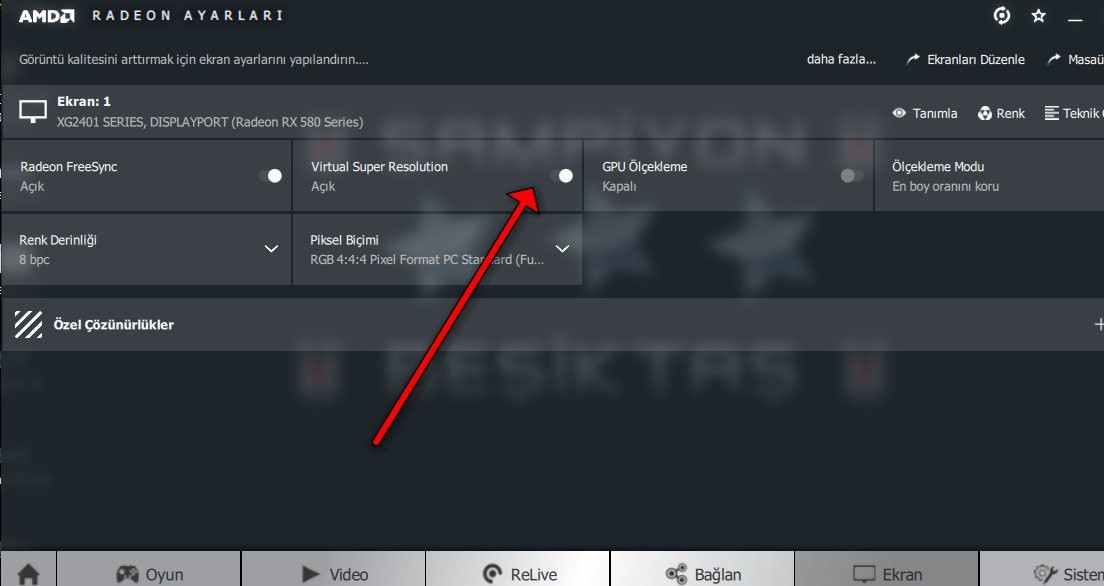

19.1.1 ve 19.1.2 güncelleştirmelerinden sonra ekranda titremeler olmaya başladı, bunun bir çözümü var mı?
Eksi sürümlerinden birinide denedim 18.10.2 olan, onda da sorun aynı
Mouse hareket ettikçe ekran titriyor sürekli :(
6 yıl
Orijinalden alıntı: Ledd
alttaki resimde gösterdiğim ayar sizde de görünüyorsa onu seçip deneyin

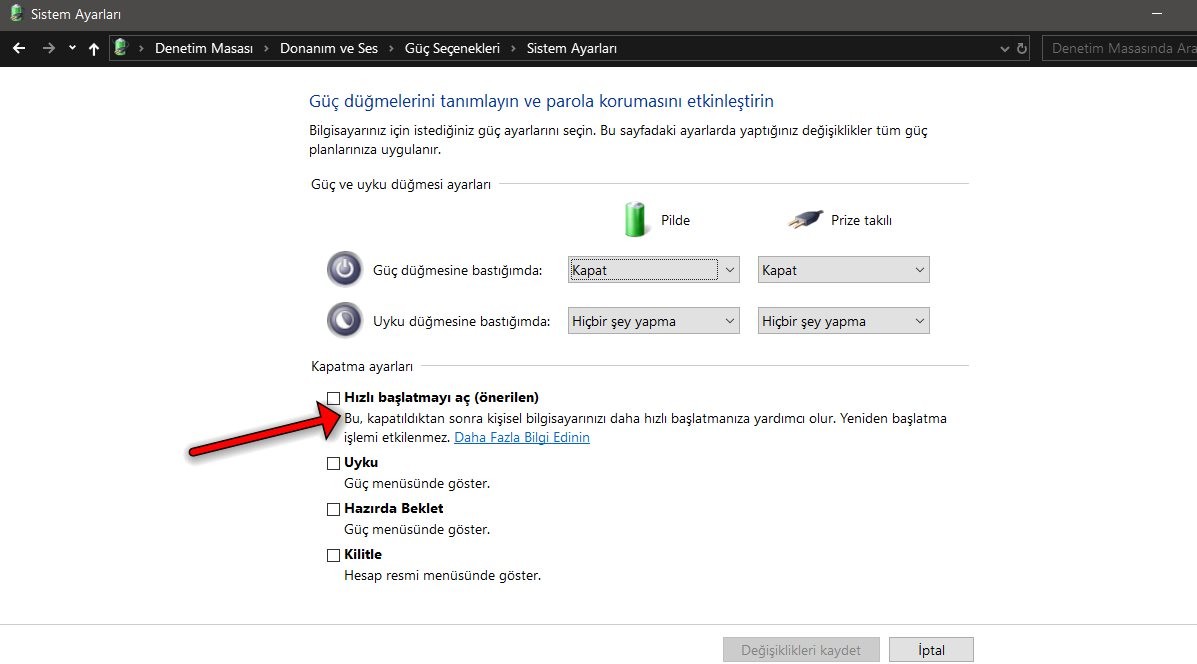

pc yi her açışta şu uyarı çıkıyor mu? uyarı pc de sağ alttan İngilizce ama redeon bildirimlerinde şu yazıyor "Beklenmeyen bir sistem arızasından ötürü Radeon WattMan ayarları geri yükledi" bu oluyorsa güç seçeneklerinden hızlı başlat seçiliyse kaldırıp deneyin
