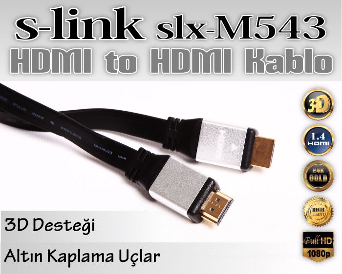

CCC'nin açılmama sorununu sayende halletim hocam.
Yalnız sürücü panelinde VSR bende görünmüyor. HD 7870 kullanıyorum, Philips 227E LHA monitörden HDMI ile görüntü almaktayım.
Bazı arkadaşlar kablo versiyonundan dolayı açılmıyor olabilir demiş, kablom da şu;
Sebebi ne olabilir hocam?
Resimdeki kablonun versiyonu v1.4 olması gerekiyor. Versiyonu nedir biliyormusunuz.Kabloların farklı versiyonları olur.
Bu sayfadan sürümler bölümüne bakın versiyonlar hakkında bilgi var.
https://tr.m.wikipedia.org/wiki/HDMI
Kablonun versiyonunu biliyorum, 1.4. O yüzden hani ne kullanıyorum siz de görün diye resim koydum.
Sorun kablodan olmadığına göre ne ile alakalı olabilir?

Monitörünüz desteklemeyebilir.

http://www.philips.com.hk/en/c-p/227E4LHAB_69/lcd-monitor-led-backlight-with-smartimage-lite
Tam olarak bunu kullanıyorum, bana monitör uzak ihtimal gibi geliyor.
Teşekkür ederim. Başka bir fikri olan var mı arkadaşlar?

Rica ederim. Ben ASUS R9 270 ekran kartı ve ASUS 21.5" VS229HA monitör ile VSR yi sorunsuz kullanıyorum. 1080p monitörümü 4K olarak kullanıyorum.
