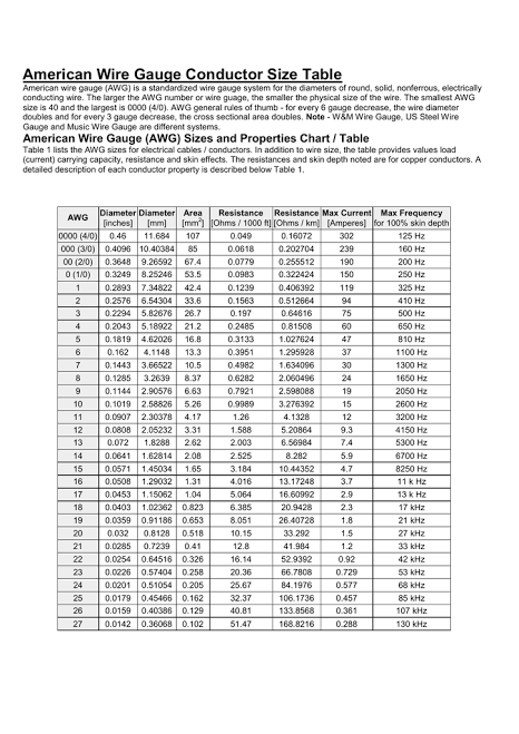

Evet çok önemli bir konuya değindiniz, Kablo kalitesi çok önemli, gerekli değilse kısa ve kalın bir kablo almak şarj süresini yarı yarıya indirebiliyor (Kablo direnci 1 ohm bile olsa 2 amperde 2 volt düşürür, 3.2 voltta şarj olamayacağı için akım azaltmak zorunda kalır telefonun şarj devresi). "Data kablosu" diye geçen uzun ince kablolardan şarj için çok şey beklenmemeli.

Araştırın bence ben de arıyorum ucuza bulamadım daha. Bence şarj için kısa ve kalın bir kablo, data için ayrıca uzun ucuz (2-5 tl lik) bir kablo alınması daha iyi. Uzun ucuz kabloyla şarj ederken şarjın düştüğünü bile gördü bu gözler. Ama sonra sonumuz bu adam gibi de olabilir:https://twitter.com/ilkergumusoluk/status/1113458436975493122/video/1?lang=en
Bu satıcı resimdeki ürünü gönderiyorsa belki (teyit etmek lazım, Ohmmetre ile mesela satıcıya kablo direncini ölçtürüp sormak iyi fikir olabilir) düşünülebilir https://urun.gittigidiyor.com/cep-telefonu-ve-aksesuar/kisa-powerbank-kablo-micro-uc-sarj-kablosu-495600174
Bana kalırsa evden kalın (18 AWG altında) 4 tane kablo bulup bir tane mikro USB şaseye (bozuk ama şasesi sağlam bir kablodan alınabilir) lehimleyip ucunada eski ve kırık bir mouse-klavye-oyunkolu vb. den aldığımız bir tane USB-A ucunu da lehimleyip kullanmak bile mantıklı geliyor.
Bu iyi şarj kabloları neden bu kadar pahalı satılıyor anlayamıyorum, içlerinde komplex masraflı hiçbir parça yok ama ederinin 5-10 katına satılıyor çoğu yerde. Bu da aslında mürekkep püskürtmeli yazıcılardaki 50 kuruş masraflı tonerin 50 liraya satılması mevzusuna benziyor. (Şu olay:https://www.youtube.com/watch?v=AHX6tHdQGiQ)
PS: Neden 18 awg derseniz AWG kablo tablosuna göre şarj için 2.3 amper üstünü destekleme oradan başlıyor:
< Bu mesaj bu kişi tarafından değiştirildi HighDynamicRange -- 24 Aralık 2019; 14:11:31 >
