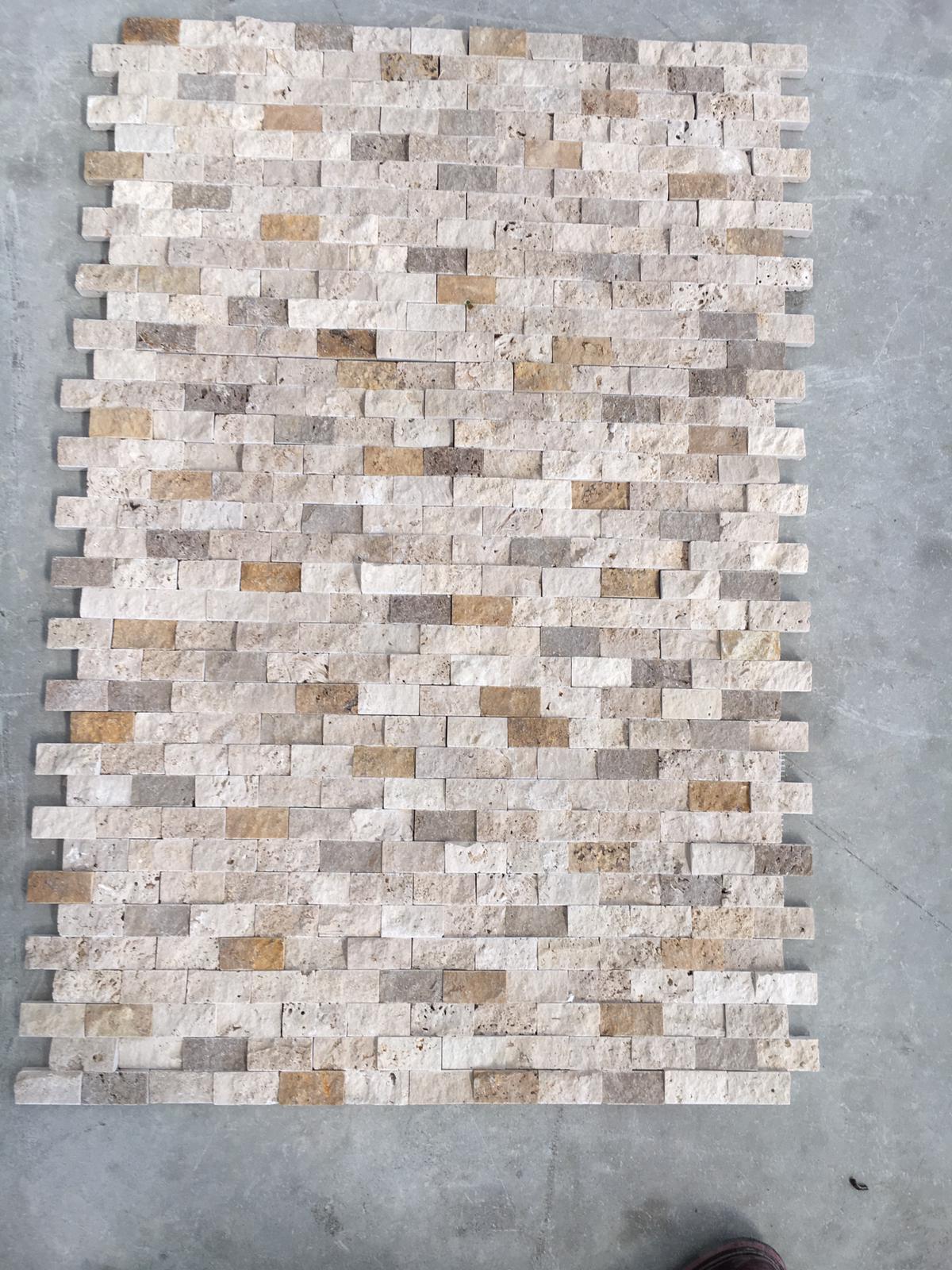

Evimizde tv ünitesi için patlatma mermer taş uygulaması yapacağız. Ancak duvar ince tuğla üzerine çift taraflı kalın alçı ile sıvalı, kaba sıva yapılmamış. Mermer patlatma taş metrekare başına en az 40-50kg yük getirecek.Ayrica duvara yapıştırılan kısmı oldukça pürüzsüz. Taşı alacağımız yer duvara önce çentik atılmasını, ardından brüt beton sıvası ve file çekilerek dubellenmesini, en son olarak kaliteli bir yapıştırıcı ile duvara taşların yapıştırılmasini önerdi.
Alçı sıva zaten çok fazla ağırlık taşıyamayan bir malzemesi. Bu kadar yükü kaldırır mı? Üzerindeki malzeme sizce dökülür mü? Tv için dübel nasıl olmalı? Çelik dübel alçı sobada olur mu? Tv elimizde kalmasın. 55 inç büyüklüğünde 26kg ağırlığında

Ben mermer patlatma 7.5cm x serbest boy için 60tl fiyat aldım. Filesiz tabiii ki.fileli 2.5x5cm 85tl civarı Aynı boy traverten malzeme 30tl civarı.
İşçilik ücreti bana da fazla geldi. Duvarın hazırlanması, adenans arttırıcı uygulanması, brüt beton sivasi ve file çekilmesi ve döşeme işçiliği + malzemesi dahil 1000tl. Bizim alacağımız taş ve yapıştırıcı hariç.
Açıkçası alçı sivanin gevsemesinden ve kapamayı birakmasindan korkuyorum. M2 başına yaklaşık 50kg ciddi korkutuyor beni. Yapıştırıcınin tam markasını öğrenebilirsen iz araştırayım özelliğini. Umarım arkadaşınızın evinde sıkıntı yaratmaz. Ben biraz daha arastiracagim. Belki alciyi kaldırıp kaba sıva bile attırabilirim duvara

Bizdaha uyguna Anlaştık
Fileli 2,5x5 boyut patlatma taş 60tl
Ustayı tanıdık bulduk m2 sini 25tl ye yapacak
Benim alan 6 7 m2 gibi bi yer olduğu için totalde 600 700e bitecek herşey dahil,
Yapıştırıcı markası o
Onları araştırın
O granitleri tutuyorsa ı yapıştırıcı patlatma taşı her halukarda tutar
Fotodaki granitler toplamda 6 7 parça
Yani küçük küçük değil devasa 6 7 parça
İç mekan için 2,5x5 cm önerdi
Dış mekan içinse 5x10
