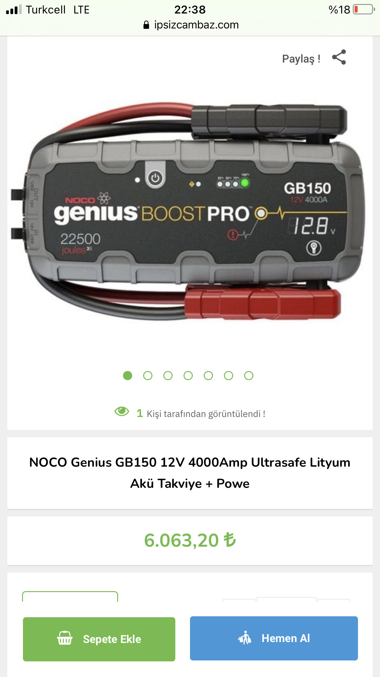

Arkadaşlar merhabalar elektronik bilgim fazla olmadığından yardımlarınızı rica ediyorum 12.8 v-4000amp lik akü şarj makinasıyla!!! evde oto ses sistemini çalıştırmayı düşünüyorum eğer uygunsa
1adet 500 wattlık anfi -+4adet hoparlör toplam 1000 +wattlık bir adet bas bufer +1500 wattlık teweterler 4adet 300 wattlık toplam watt 3500&4000 watt
Kullanmak istediğim profesyonel akü şarj aleti resim ekleyeceğim eğer ekleyebilirsem cihaz ismi
NOCO GENİUS GB150 12v 4000 amp ultrasafe
Şimdiden yardımlarınız için çok teşekkür ediyorum

Anlık olarak 4 bin amper verebilir yani bunu sürekli olarak yapamaz.
Sizin yapmak istediğiniz şeyi tam olarak anlayamadım.

Hocam oto ses sistemini evde kurmak istiyorum kullanacağım 14 volt oto teyp 14 volt anfi güçlü 2000 watt hoparlör ve tiz hoparlör bunların hepsinin wattı 4000 watt akü alsam sürekli bitip şarj etmem gerekiyor bende aküler boşalınca akü şarj aleti bildiğimiz ben bu akü şarj makinesi ile direk 12&/14 volt a bağlarsam bir sıkıntı olur mu olmazmı!?

İlk önce şunu sorayım , 4000 watt ses çıkaran sistemi evde kullanmayı mi düşünüyorsun cidden
Kulaklarına şimdiden geçmiş olsun. İkinci olarak şarj aleti ile olmaz. Size tavsiyem vazgeçin bu yoldan.

https://www.sahibinden.com/ilan/ikinci-el-ve-sifir-alisveris-teknik-elektronik-guc-kaynagi-12v-68-amper-889161383/detay
Bilgisayar güç kaynağı ile de çalıştıranlar var bende de evde oto teyp var 12v 28amper güç kaynağı ile çalıştırıyorum ama inanın hiç ne kadar akım çektiğini test etmedim.
Böyle bir adaptör işinizi görür.

güzel bir akü şarj cihazı gibi
