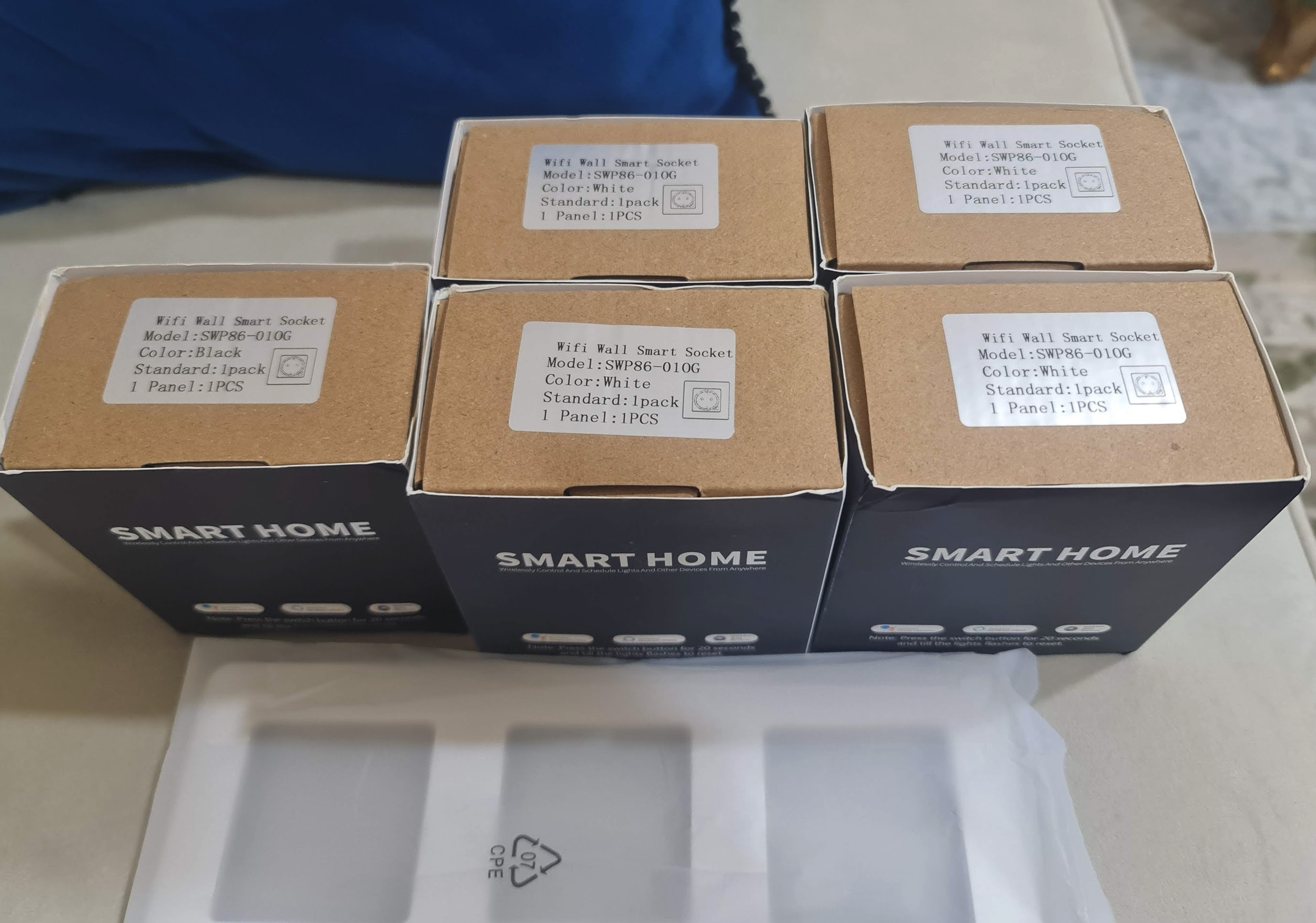

Bugün ikinci pakette geldi. Beş tane tuya wifi priz aldım, evdekilerden. Üç beyazı kullanacağım, bir beyaz ve bir siyah da elimde yedek dursun diye.
Aslında Türkiye Amazon'da Tapo P300 üçlü uzatması oldukça iyi fiyatlara satılmıştı, ben yedi tane almıştım. Her biri ayrı olarak kontrol edildiğinden çok pratik oluyor ve Tapo'nun iç mekan C200 kameralarının aksine wifi de çok stabil duruyorlar. Aklında olanlara tavsiye ederim.
