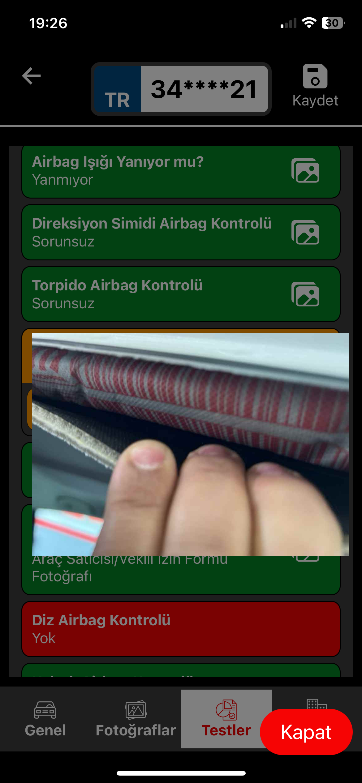

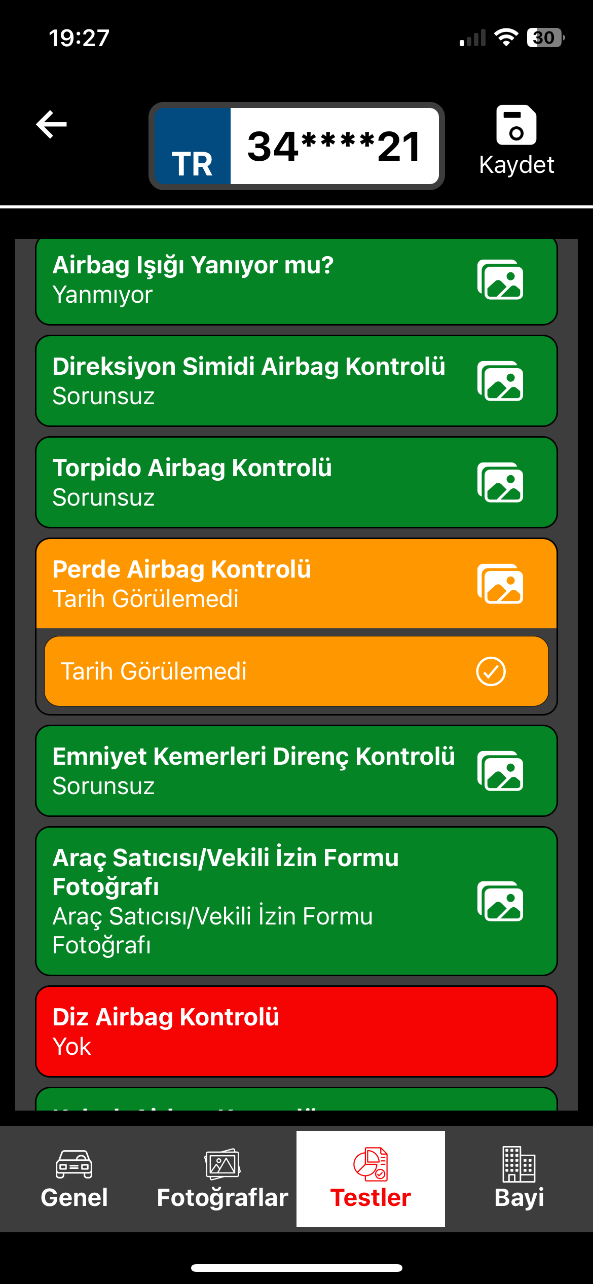

Merhaba arkadaşlar iyi forumlar, vavacarstan Fiat Egea 2019 model bir araç aldım daha sonra detaylı bir ekspertiz yaptırmak istedim. Ekspertiz raporunda perde airbag için tarih görülemedi diye bir ibare var. Bunun anlamı nedir airbag işlem görmüş olabilir mi? Bu işlerden anlayan biri yorumlayabilir mi?

benzer bir durum benim başıma geldi. expertizde airbag'ler sözlü olarak orijinal denildi ancak yolcu koltuğu airbag için uyarı işaretiyle birlikte tarih görülemiyor yazıyordu. ilk bakışta bir sorun varmış gibi algılanıyor. zira tarih okunamadı diye yazmalarına rağmen orijinal olduğunu yazmamışlar. içime sinmedi ve başka expertize sadece airbag kontrolü için tekrar gittim. orijinal olduğunu doğrulattım ancak boşa para vermiş oldum. değişen/işlem olduğunda mutlaka belirtiyoruz diyorlar ama orijinal olduğunda da orijinal olduğu mutlaka belirtilmeli.

Az Önce Aynısı Başıma Geldi Bir Araç Ekspere Soktum. X Bir Exper Firması Kimse Kimseyi Tanımıyor. Airbaglere Baktılar. Tarihler Altta Kaldığı İçin Okunmuyor Dediler Ama Patlatma, Direnç, Hata Kodu Vs. Yok Dediler. Eğer Öyle Bir Durum Olması Halinde Değişmiş Yada Hasarlı Olduğunu Yazıyoruz Dediler.
