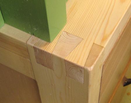

Elinize sağlık güzel gidiyor ancak parçaları birbirini izleyecek şekilde koymuşsunuz.Şu tipte yapsaydınız hem daha mukavemetli olurdu hemde daha estetik.
(Sol taraftaki versiyon daha basit ve kolayca yapılabilir)
teşekkürler bağlantı tiplerine çok baktım bunu gördüm daha değişik teknikler de var ama elimdeki aletle anca bu kadarını düşündüm dremel malesef milimetrik kesimlere gelemiyor yada yapar belki ama o tarz aksesuarım elımde yok. parçalar arası ufak tefek boşluk kalırsa diye macunla kapatırım ayrıca iç taraftan çok küçük L şeklinde metal bağlantılar atacağım çok sağlam olacak 6-7mm lik küçük vidalar görmüştüm tam bu iş için.
