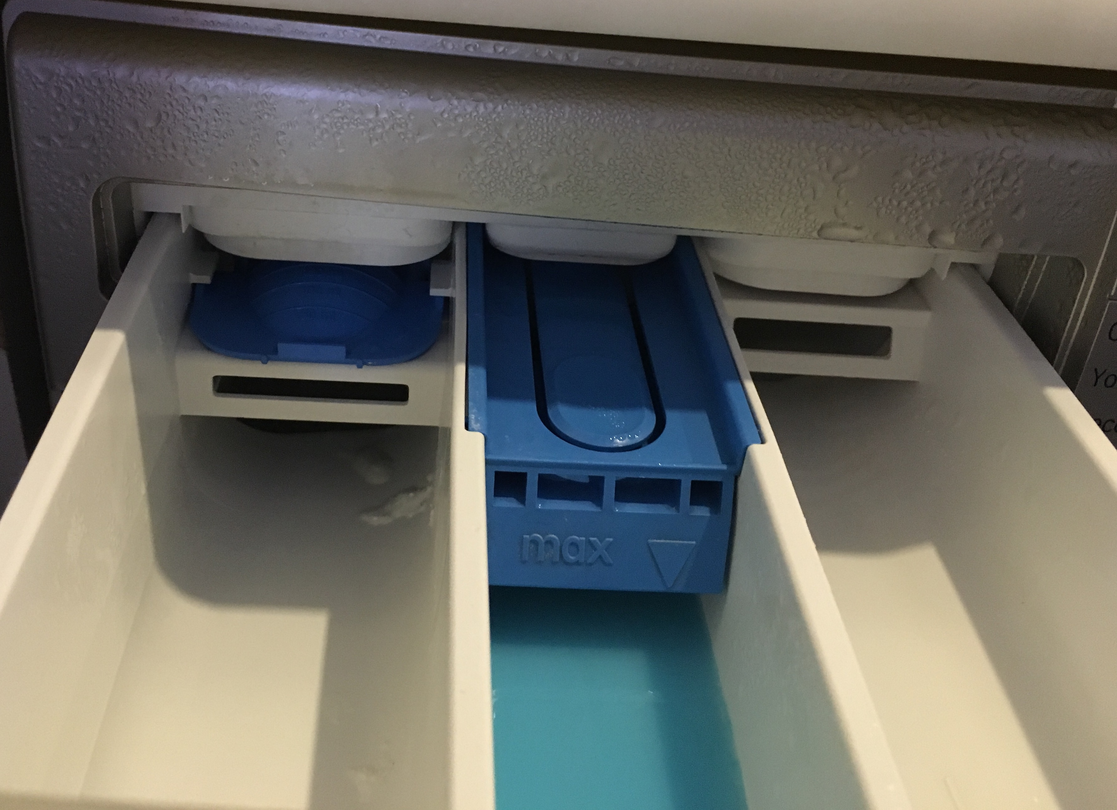

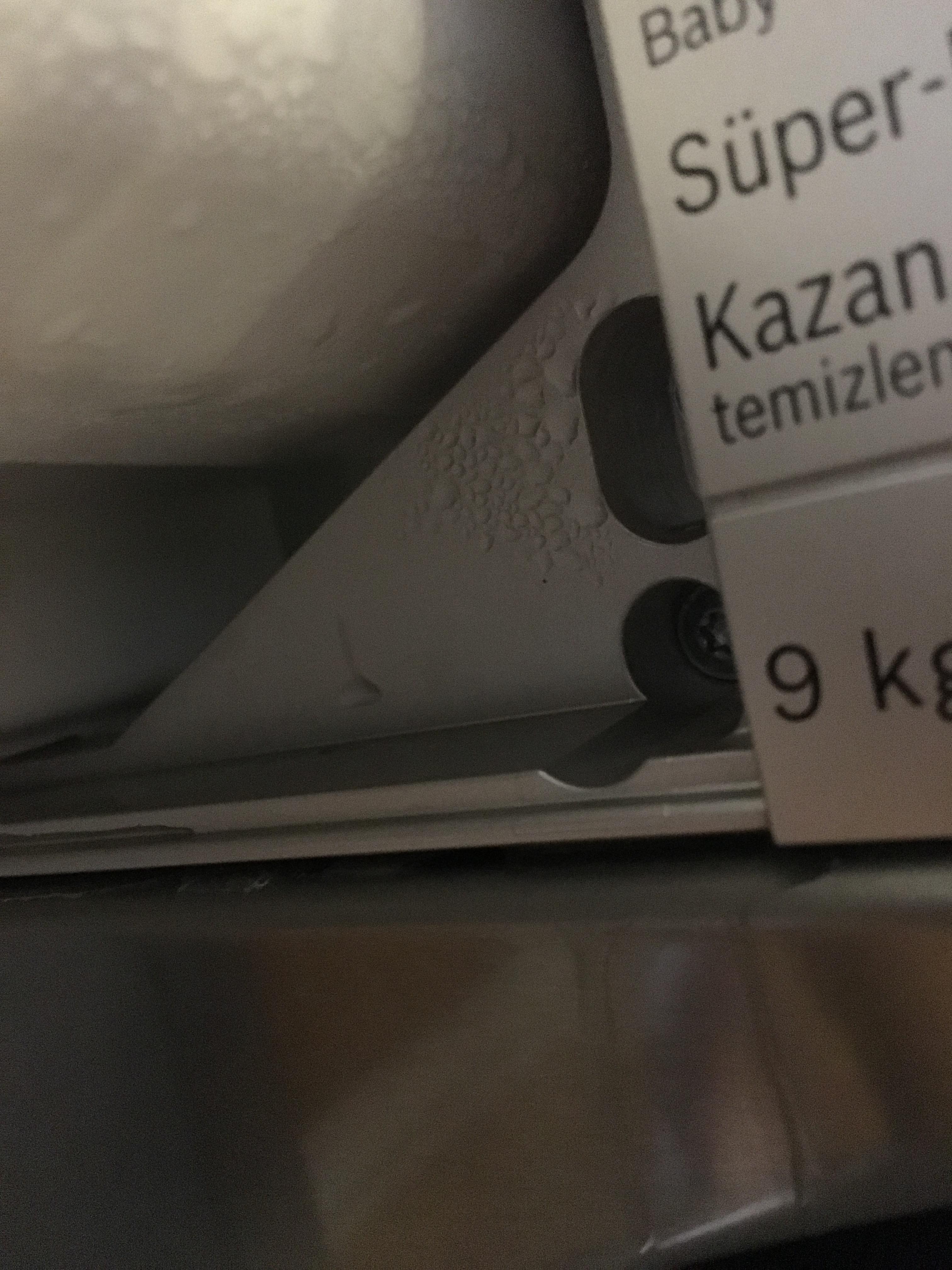

Önceki mesajımda dediğim gibi üşenmedim ve babamdan fotoğraf çekip göndermesini istedim. Hiçbir temizlik yapmadan olduğu haliyle çekti ve whats apptan gönderdi. 2012 yılında aldığım ve 8. senesinde tıkır tıkır sorunsuz çalışan makinemin aynı yerinin fotoğraflarını aşağıda bulabilirsiniz.
Yani neymiş. Kronik bir sorun yokmuş. Hatalı kullanım sonrasında insanlara iftira atıp marka karalamamak gerekirmiş.

Deterjan çekmecesinden çıkan buharı bosch aslında hala çözmemiş. 90 derecede yıkama yapınca böyle bir manzara oluşuyor. Ayrıca evi de inanılmaz derecede rahatsız edici bir deterjan kokusu sarıyor.

Benim de amacım polemik yaratmak değil. Konudaki ilk mesajın tarafınıza yazıldığını düşünürseniz hissettiğimi anlayabilirsiniz. Geçen yıl yediğim ve %100'ü haksız olan linçlere sustum ama bundan sonra susmamaya karar verdim. Haklı olduğum yerde kendimi savunmaktan geri durmayacağım.
Üzgünüm ama burada kullanım hatası var. Daha önceki mesajlarda bildirdiğim gibi bu cihazın kazandan gelen buharı ön saca yönlendirme/terleme yapma sorunu yoktur. Yaşanan paslanma tamamen dış etken ve tahminimce deterjan artıklarının sac üzerinde uzun süre beklemesinden kaynaklı.
Bu sorun Arçelik, Miele, Bosch/Siemens vs. hangi gruba ait olursa olsun dış etkenli deformasyon garanti kapsamında değerlendirilmez. Dilerseniz farklı firmaların çağrı merkezlerine ve yetkili servislerine başvurarak bilgi alabilirsiniz.
Banyonuzda yoğun nem ve buharlanma oluşuyorsa havalandırma pencerenize fan taktırarak sorunu engelleyebilirsiniz. Ancak önceden dediğim gibi ben bu paslanmanın ortamdaki nemden öte deterjan çekmecesinin kullanımından kaynaklı olduğunu düşünüyorum.
