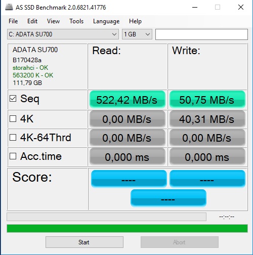

yazma kısmında ciddi sıkıntı var alalı 8 ay oldu garantiye vermeye değer mi ne fark eder

Orijinalden alıntı: Tek suçu kopya çekmek
sendeki 700 gördüğüm kadarıyla aldığından beri böyle mi?
firmware güncellemesi var mı?
50MB çok düşük değer diğer test programları da böyle mi?
servise gönder derim ben.
7 yıl
Orijinalden alıntı: mavizaman
Alıntıları Göster
Aldığımda nasıldı bilmiyorum test etmemiştim. Bi bakayım dedim ve durum bu diğer testlerde aynı. O zaman servis yolu göründü Teşekkür ederim
Alıntıları Göster
Temiz kurulum yapıp testi tekrar edebilir misiniz?
7 yıl
temiz kurulum da denebilir mümkünse de mesela ben geldiğinde olan imajı attıydım üstüne öyle devam ediyorum.Değerlerde bi değişme yoktu bende gene de denesin.
7 yıl
Bugün yarın bi deniiyim olmadı teşekkürler

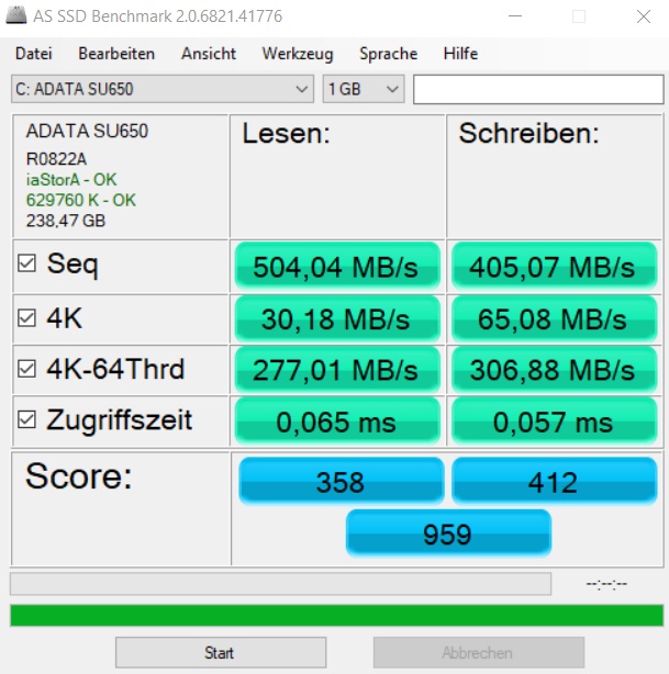

Temiz uefi ile kurulum sonrası sata 3 üzerinden 240 gb değerleri aşağıdaki gibi oldu. Yorumları alayım.
