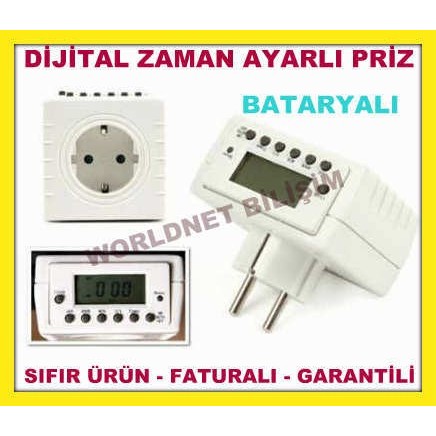

Ufak bi proje için 7,2v enerjiye ihtiyacım var. Bunun için 6 adet 2000 mah ni-mh kullanmayı düşünüyorum. Ancak bu 6 pili şarj etme konusunda sıkıntı yaşıyorum.. Bu pillere direk olarak 9V - 200ma bi adaptörle enerji versem ortalama 10 saat sora piller dolmuş olacak. Peki piller dolduktan sora adaptörün hala enerji vermesinin bi zararı olur mu? Zararı varsa bu pilleri şarj edebilmemin başka yolu var mı? Benim düşündüğüm başka bi alternatifte aşağıdaki gibi zaman ayarlı priz alıp bunu 10 saate ayarlayıp, 10 saat sora prizin enerjiyi kesmesini sağlamak..

Paket halinde şarj edebilirsiniz, piller aynı özellikte ve yenilikte olsun ve mümkünse punto yaptırın. Dediğim gibi 9v ile sabit şarj edebilrsiniz ama şarj tamamlandığında şarjı kesebiliyorsanız ve sıcaklığı kontrol altında tutabilirseniz zararı minimuma indirirsiniz. Bahsettiğiniz zamanlamalı prizler iş görür ancak şarj esnasında kontrol edin pillerin aşırı ısınmalarına izin vermeyin.
