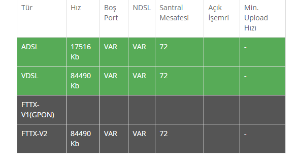

En son şansımı deneyeyim tekrar dedim. Açık kapıdan fiber talebi oluşturdum. Ne hikmetse tüm iss sitelerinde vdsl geldi. bundan 2 ay önceki açık kapı başvurumda niye gelmedi tartışılır. Bu değerler 2 yıl önceki vdsl ile aynı. TT belli vanaları kapatmış bilerek.

O port tekrar dolmadan geçin hocam o porta. Yani VDSL pakete geçin. Kimi zaman yedekte çok sayıda port olmuyor.

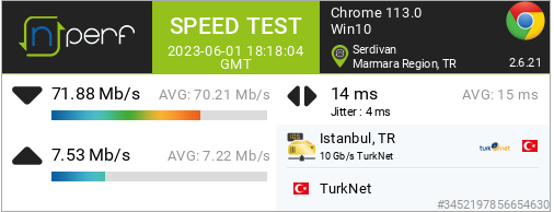

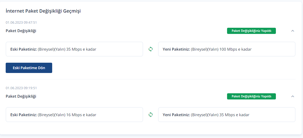

Kampanya geçişi oldu. Benim modem Keenetic Hero, DSL bağlantı oto ayarda. VDSL çekince bağlantı olmuyor. Ayrıca bugün sabahtan beri teknik bilgiler sayfası bu şekilde.
Modemi tekrar kurdum yine olmadı. Otomatik ADSL seçiyor. Ağrıza kaydı bıraktım bekliyoruz öyle :)
Bu mesajda bahsedilenler: @XpressMusic34
2 yıl
Tam yazdım, 5 dakika ardından türknet aradı. santralde güncelleme yapılmadığından dolayı bağlantı vermediklerini söylediler. modemi vdsle çektim tekrar, santral güncellemesi yaptılar sonuç bu :)

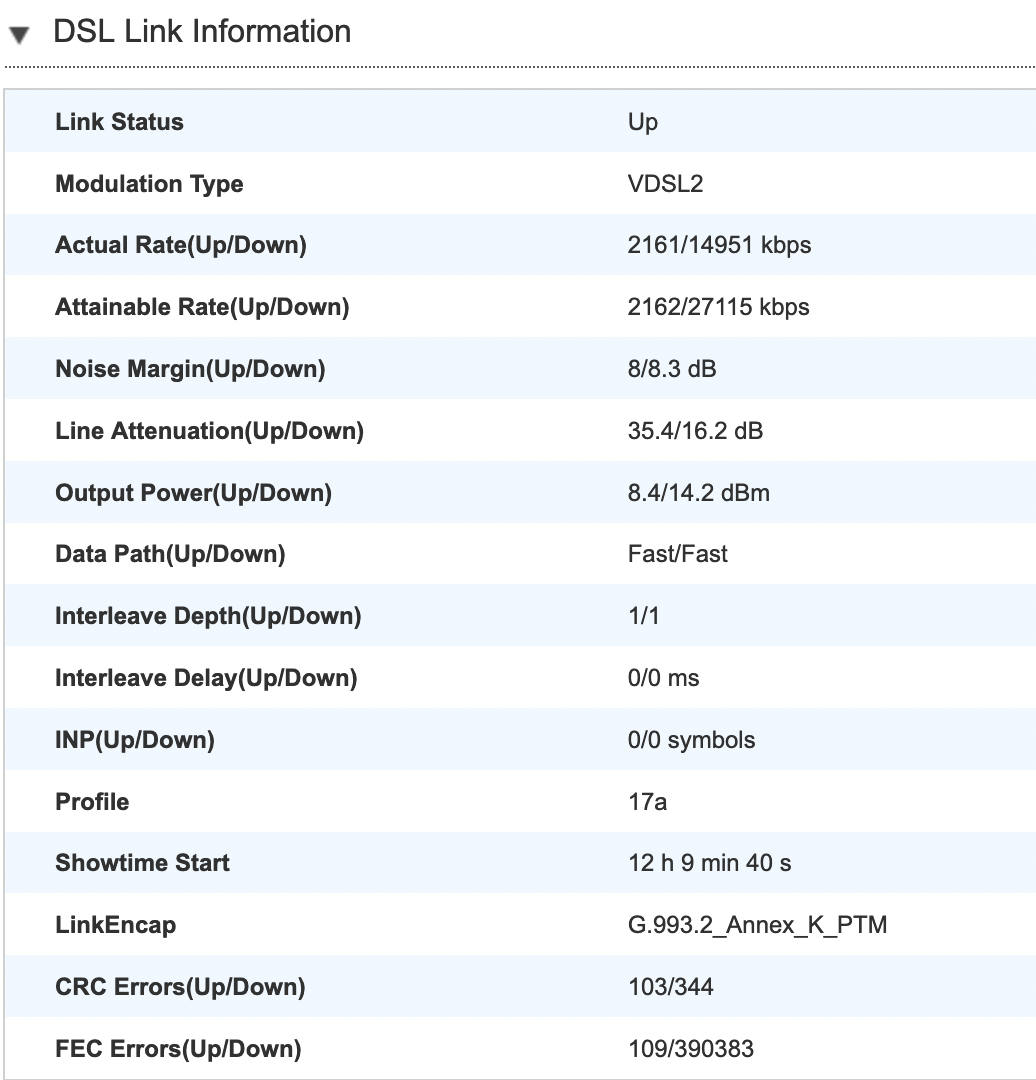

Merhaba, yeni bir eve taşındım. Taşınırken altyapı sorgulamadan 69mbit hız alabileceğim gözüküyordu, 12 aylık taahhüt verip 50mbitlik pakete geçtim. Durum şu ki evdeki altyapı berbat, bu durum bina içinden de, dışından da kaynaklanıyor olabilir. İnternet sürekli olarak kesiliyor, şuanda attainable speed 27k actual rate 14k gözüküyor. Bizim bu hızlarda internet kullanmamız çok zor, malum evde 4 kişi kalacağız. Bu durumda nasıl bir yönteme başvurmalıyım? Binanın içinde Superonline kutusu mevcut fakat sanıyorum ki o da çok stabil değil (üst komşudan aldığım bilgilere göre sürekli ekip çağırmak zorunda kalıyorlarmış). Olaya ekstra ilginçlik katan başka bir detay da karşı ve yan binalarda Türknet gigafiber var... Türk telekoma verdiğim taahhüt de kafamı kurcalıyor. @XpressMusic34
Edit: Şuanda sorgularken Turknet 1000mbit olarak çıkıyor, yani benim teknik olarak taahhüt bozmam gerekecek. Bana vaat edilen 69mbit altyapı ve 50mbitlik paket yerine getirilemiyor, lehime olan bu durumu THH ile elde edebilir miyim?

Bu sorun muhtemelen bina içinden kaynaklanıyor. Çözüm önerim şu şekilde
1)Elektrikçi marifeti ile bina içini kontrol ettirmek
2)Telekom a arıza kaydı açıp gelen ekibe kutudan ölçüm yaptırmak (bina içindeki)
Bir de şu var, Turknet belirli bir miktar cayma bedelini karşılıyor diye biliyorum. @TurkNetDestek ile görüşün dilerseniz. Gigafiber kullanmak istiyorum diyorsanız yani.
