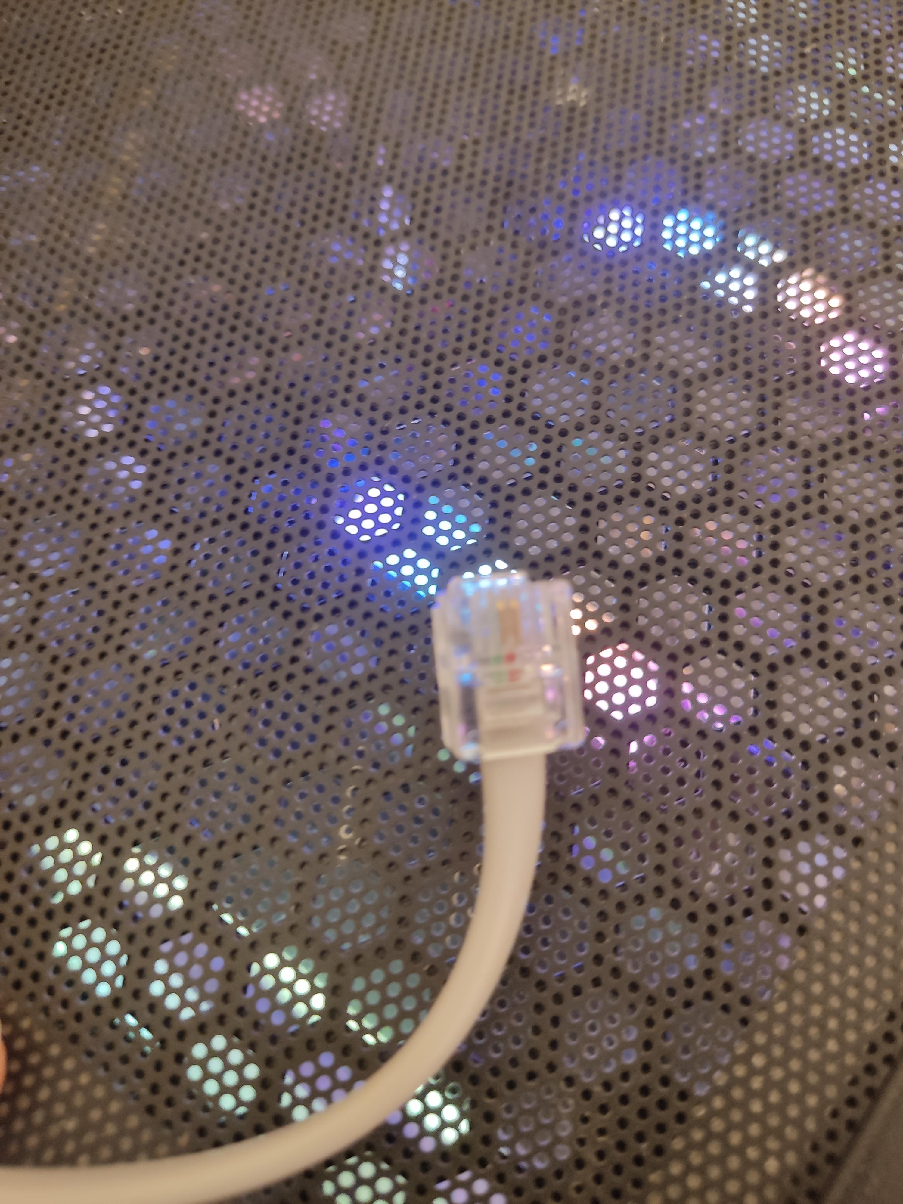

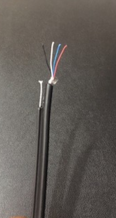

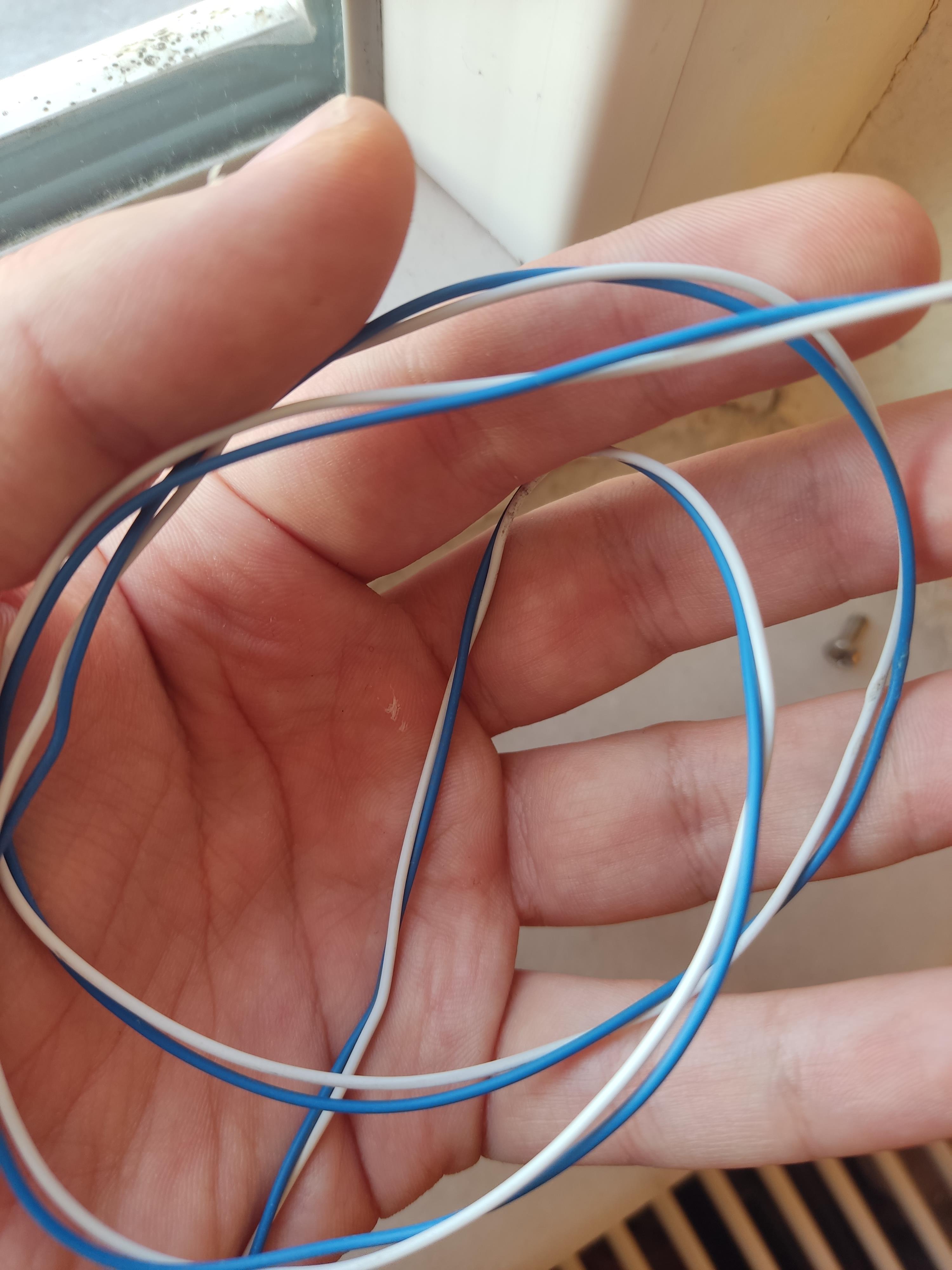

Tabii, Türk Telekom ekibi olmadığım için detaylı bakmadım, bu yüzden tam olarak bilemiyorum. Yer altında gelen kabloyu nasıl olduğunu da bilmiyorum, umarım anlarsın. Havadan gelen kablo ise direklerden geçiyor. Bana gelen eski tipmiş galiba, resmini atacağım. Bu tür çelik kablolardan biri gibi, ikinci bölümde siyah, kırmızı ve mavi-beyaz renkleri olan kablolar var. Bu kablo odanın camına kadar geliyor, sonra mavi-beyaz olan iki tel var. Kolay bükülmüyor ama aşınma olmuyor, hatta onun resmini de atacağım. Daha sonra da 2'li ADSL modem telefon kablosu RJ11 jaklı kablosu diye arat, üç kablonun resmini de atacağım. Az çok biliyorsun, bunları ancak bizim burada yok gibi, belki gizlemişlerdir. Ondan bir kısmı da olabilir. < Resime gitmek için tıklayın > < Resime gitmek için tıklayın > < Resime gitmek için tıklayın >

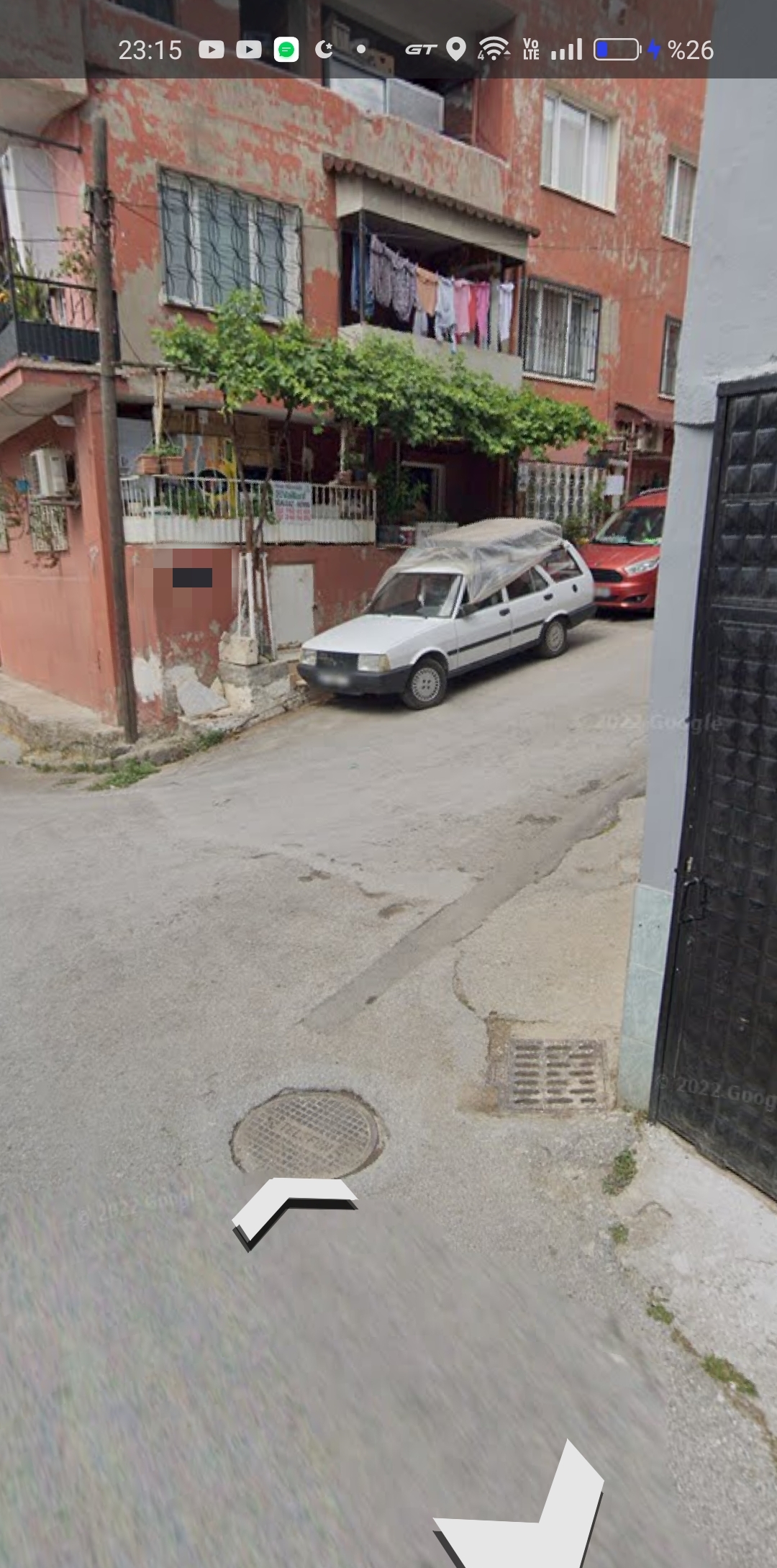

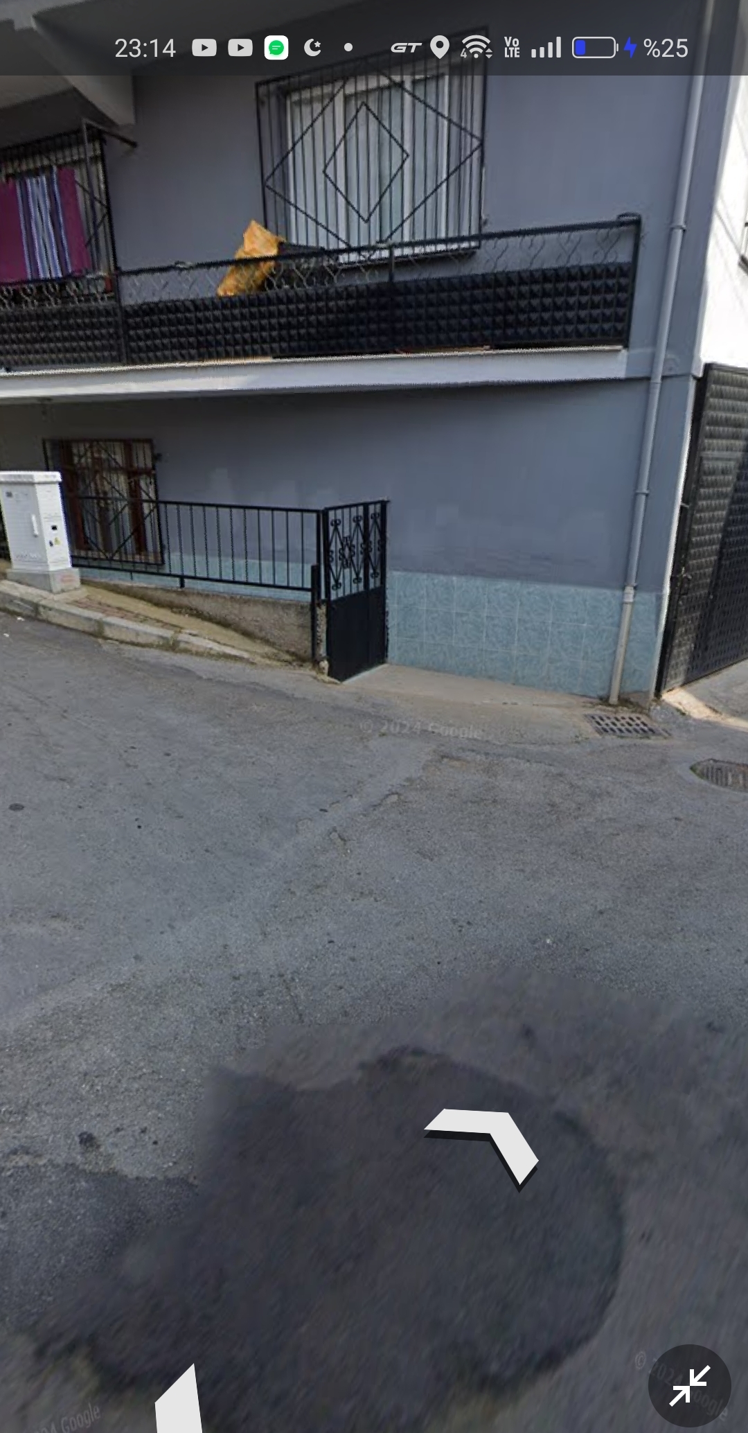

Anladım hocam açıkçası şöyle göstereyim size resimdeki gibi bir kazı yapılmış dolap etrafında ve Telekom rögar kapağına bağlamışlar. Bu fiber mıdır?< Resime gitmek için tıklayın > < Resime gitmek için tıklayın >

Saha dolabına giden fiberdir lakin çıkışları bakır oldugu icin hem bakır hem fiber vardır orada.
Sizin sokağınız veya en yakın caddede fiber varsa oradan da verebilirler müsaitlik varsa ille burayı düşünmeyin yani yakın fiber var diyerekten.

Anladım hocam. Bizim VDSL hat havai olarak vermişler. Fotoğraflar benim sokağa ait o yüzden sorayım demiştim belki fiyat daha makul olur diye. Umarım belirli bir kişi toparlayabilirimde buraya fiber çektirebilirim. Yardımlarınız için teşekkürler hocam. Güncellemeleri yazarım buraya tekrar.

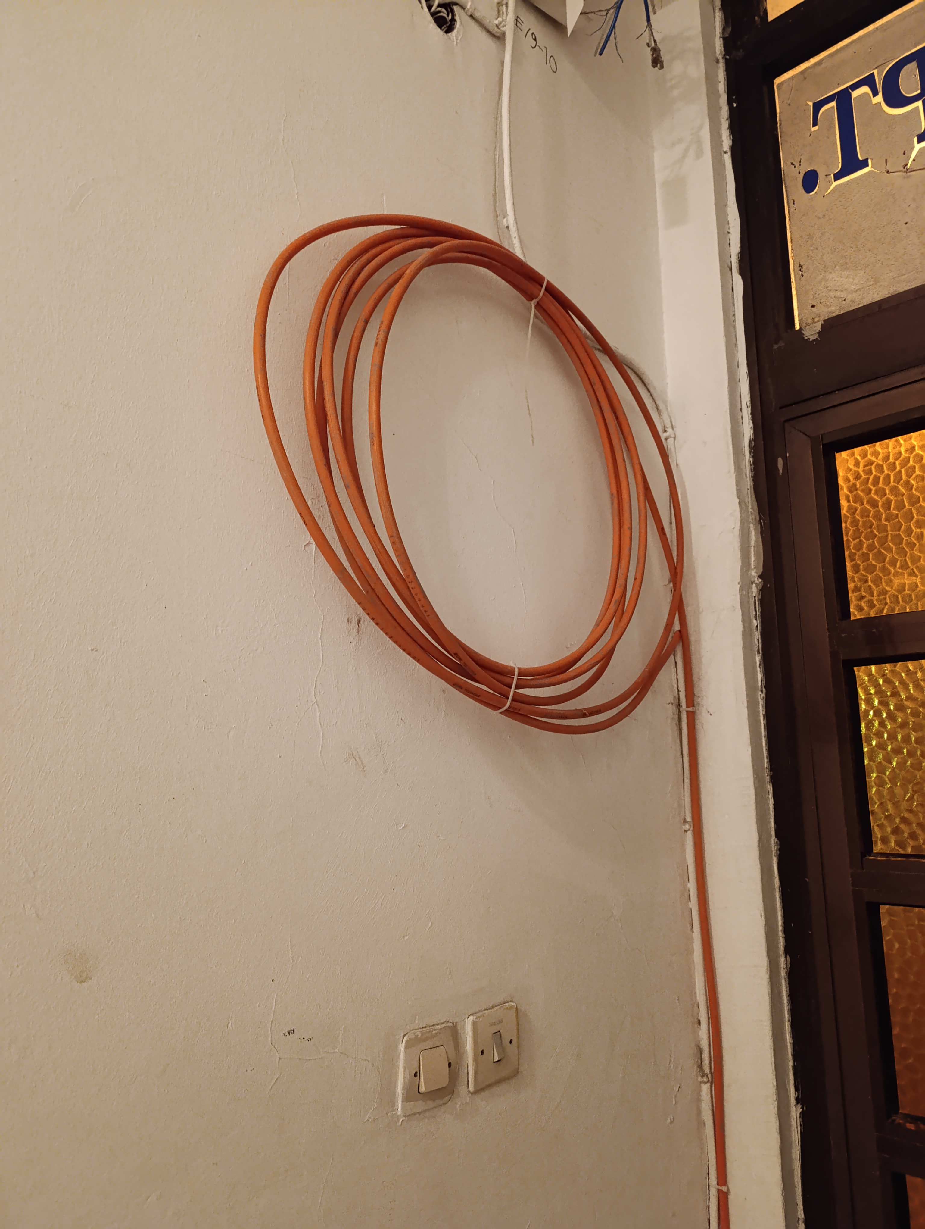

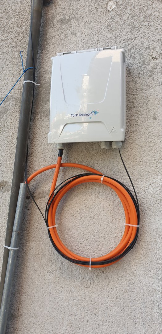

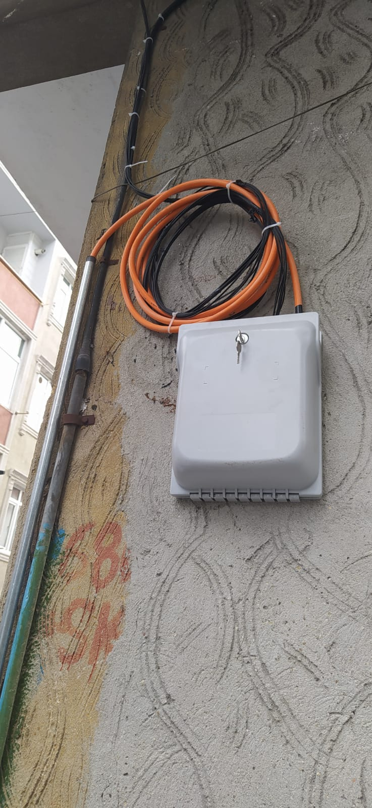

Selam aleyküm herkese hayırlısıyla bir adres daha fibere adım attı bundan sonra süreç nasıl işler şuan telekom apartman girişinde kabloyu çekip bırakmış durumda dairelere çekim işlemi ne zaman nasıl olur yardımcı olur musunuz < Resime gitmek için tıklayın >

Merhaba. Hayırlı olsun. Dairelere obk kablo çekilecek. Kutu konulacak. Bu işlemler birkaç ay sürebiliyor iş yoğunluğuna ve programına bağlı olarak. İnşallah çok gecikmeden aktif olur bağlantınız.
