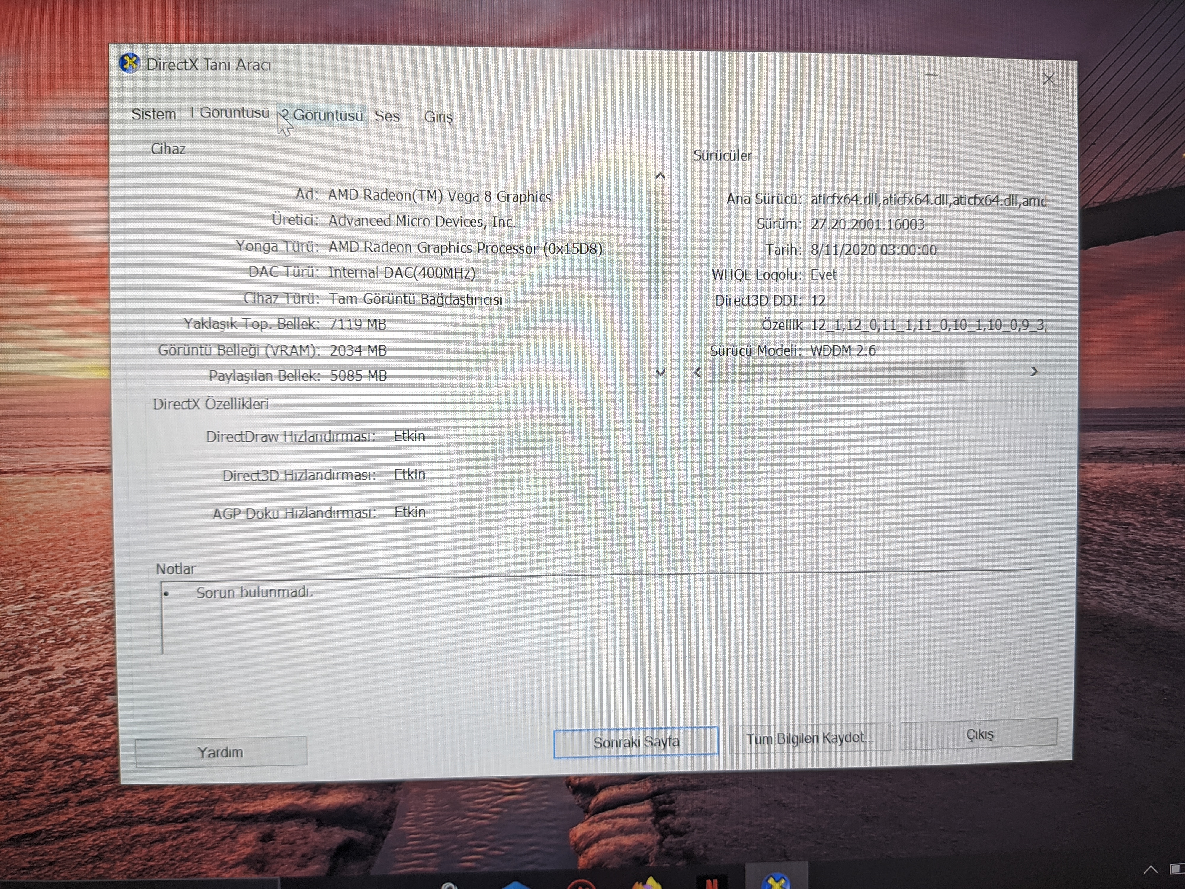

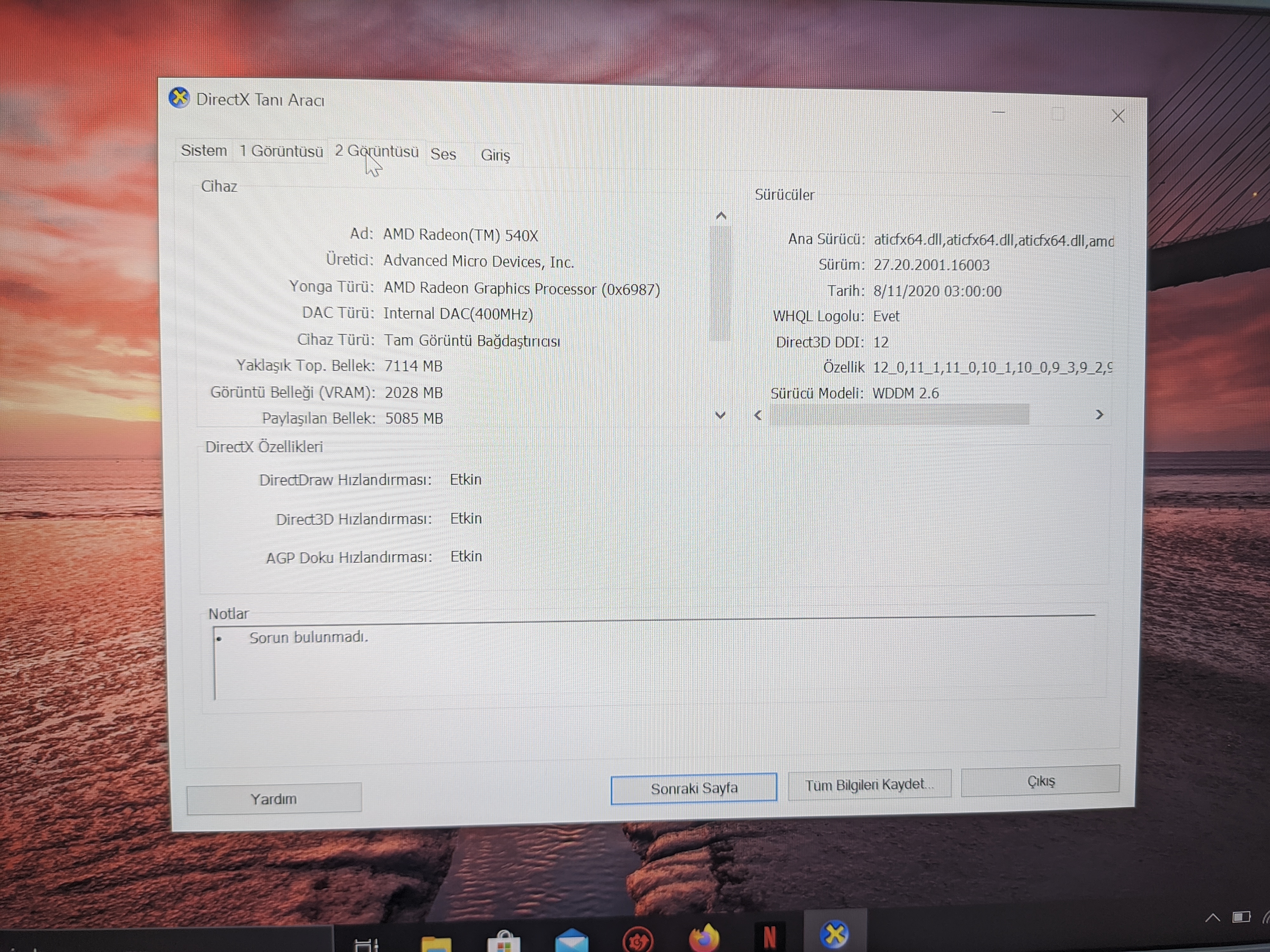

Merhaba. Bu gün 2. El olarak swift 3 sf314-41 model numaralı bilgisayarı satın aldım. 8gb ram takviyeli toplamda 12gb ram mevcut. Aklımı kurcalayan şöyle bir sıkıntı var, dxdiag üzerinden ekran kartını kontrol ettiğimde kimi zaman harici ekran kartı radeon 540x görünüyor kimi zamanda ne aygıt yöneticisinde nede dxdiag üzerinden harici ekran kartı gözükmüyor. Yeniden başlatınca tekrar gözüküyor. Acaba bu sıkıntı neden kaynaklanıyor? Benim makina harici ekran kartına sahipmi değilmi nasıl teyit edebilirim?
Orijinalden alıntı: Luttarte
314-41g 4gb ramli modelde vega8 ve 540x ekran kartı var.
Aynı model numarası. Sorumun net cevabını aldım. Teşekkür ederim.

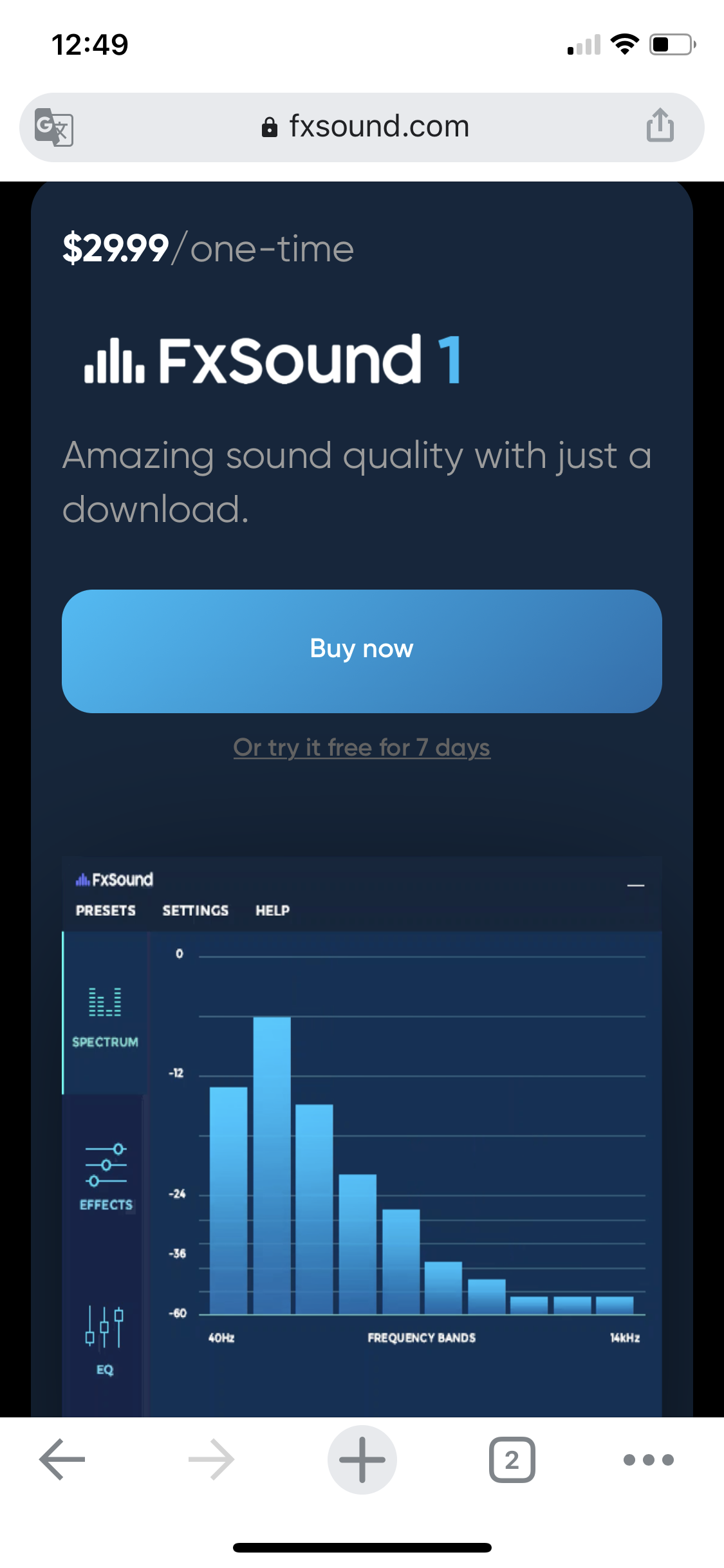

Ses sorununu farkli sekilde halleden oldu mu? Xfsound iyi de ucretli haliyle, alternatif urunleri denedim ama hepsi tirt . 30 dolar 225 tl ona vermek yerine bluetooth hoparlor mu alsam diyorm??
