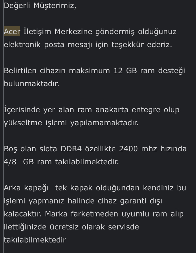

İyi akşamlar, kafamı karıştıran bir durum oldu bu kez de, Ram değişimi konusunda gerek Acer sitesinden maille 2400 mhz ile getiririn demelerine gerekse de bu konudaki tavsiyeler üzerine 2400 MHz 8 GB crucial ram ile Ümraniyedeki teknik servise gittim saatler süren yola rağmen. İyi hoş ilgilendiler ama 2400’ün uyumlu olmadığını, 2666 MHz gerektiğini ve bu rami takarsa görüntü problem olacağını o yüzden ramin kutusunu açmadan geri iadeyi önerdi. Haliyle eve geri döndüm. Şimdi aylar önce aldığım rami iade etmekle uğraşacağım n11’den, kutuyu açmasam da süre çok geçti uğraş dur.
Ama benim anlamadığım neden bu cihaz hakkında acer support bile beni yanlış yönlendirmiş olsun? Boşu boşuna hem yanlış ürünü almış oldum hem de uzak mesafedeki servise bu sıcakta ve virüs ortamında boşu boşuna gidip gelmiş oldum. Şu maili de gösterdim bir yanlışlık olmuş mail dediler.

Servis sallamış net. Takılır ve hiç bir şey de olmaz. Uğraşmak istememiş. Ana merkeze sikayet formu yollayın. Bence...

Direkt resepsiyondan geri çevirse ben de öyle düşüneceğim ama içeri götürdü, kontrol filan ettiğini söyledi yani baştan sağmak amaçlı da değil gibiydi ya da ben çok safım bu konularda haklı olabilirsin. Bir şey değili, şimdi gelecek hafta 2666 mhz ile gitsem bu kez de 2400 ile gelseydin diyecekler diye korkuyorum.
Zaten 16 yerine 8 GB almak kafama takılmıştı. Onlara göre 16 da olmuyor ama oluyormuş. Eğer ekran kartı grafik kartına rağmen 8+4 Ram'e göre 16+4 ram'in daha iyi performans vereceği oyunlar varsa en iyisi iade edip 16 ile değiştirteyim. Yani ram'in 16 gb yükseltmek bazı oyunlarda daha iyi performansa neden olur mu? Yoksa ekran kartı ve grafik kartından dolayı 8 ile pek fark olmaz mı? Ona göre kesin kararı veririm.

hocam mesela şu bu laptopa her türlü uyar ve sorun çıkarmaz değil mi? yani teknik servis çok kafamı karıştırdı, 2400 uyumlu olmaz 2666 gerekir meselesine anlam veremedim. bir daha gittiğimde ne derlerse desin 'sorumluluk bana ait siz takıverin' deyip kağıt imzalamam gerekecek sanırım. Zaten bildiğim kadarıyla bu model 2400 mhz destekliyor, üstünde olsa bile 2400'ünü kullanır gerisi gereksiz olur. Ama bu sefer de dalga geçer gibi 2666 olmaz demelerinden çekiniyorum. Öyle bir durumda dahi siz takın problem yok demeli miyim?

Uyması gerek. Zaten 2666 MHz alınsa bile cihaz 2400 destekliyorsa, takılan RAM de o hızda çalışıyor.
Mesela bende 2400 gösteriyor görev yöneticisinde fakat yanlış hatırlamıyorsam aldığım 2666 MHz Crucial idi..
