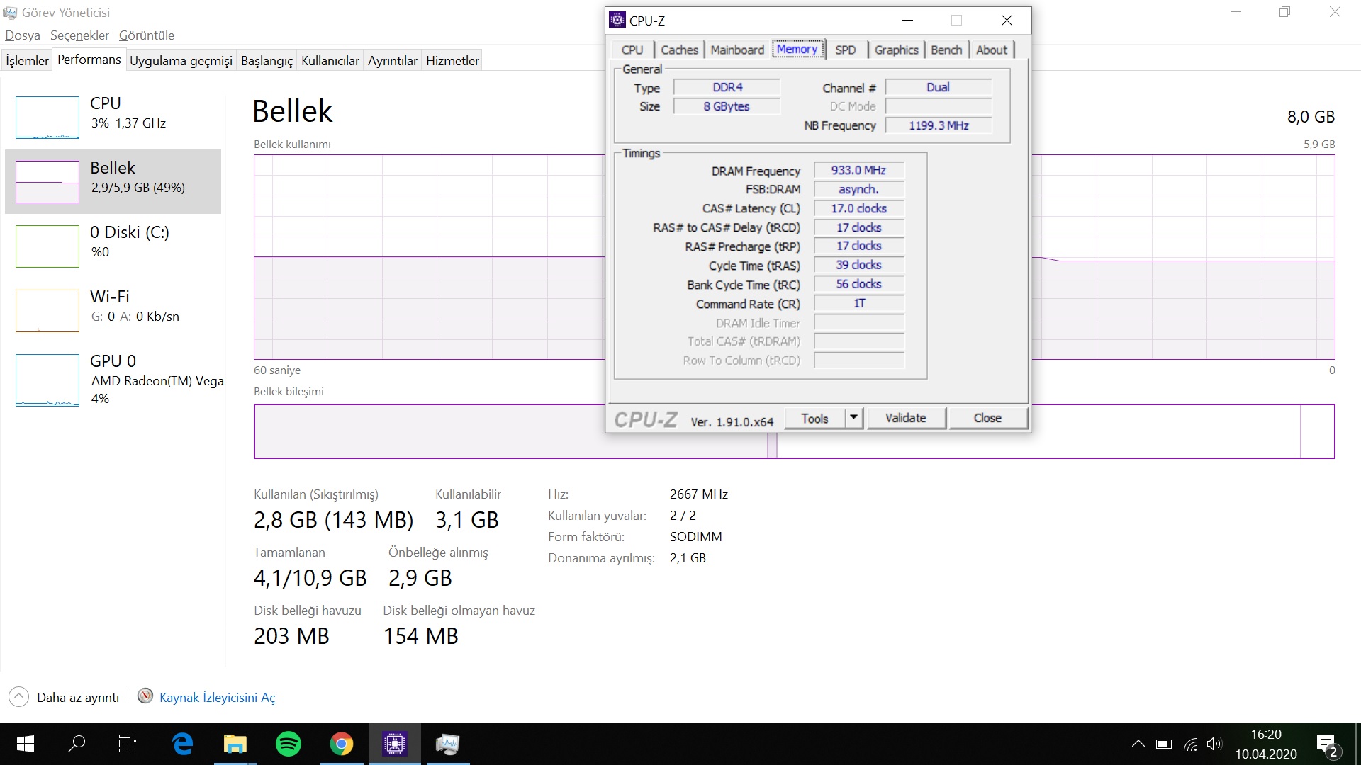

edit: görev yöneticisinde 2667 gözüküyor

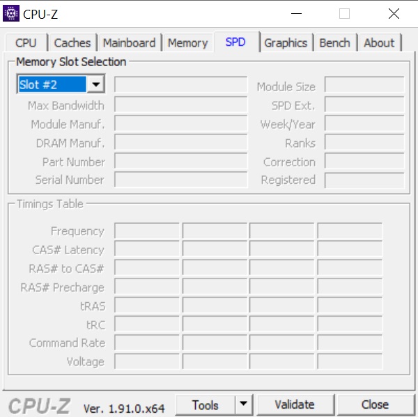

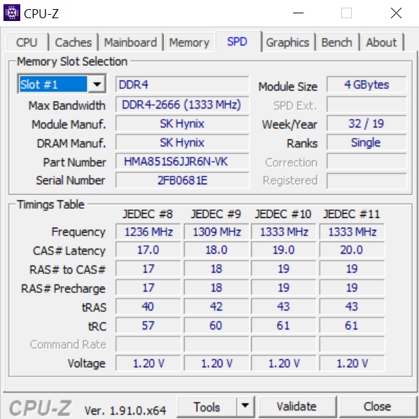

ayrıca slot1 ekran görüntüsü aldım ama slot2 nin ekranı boş bilgi gelmiyor eksik bir şeyler mi yapıyorum acaba

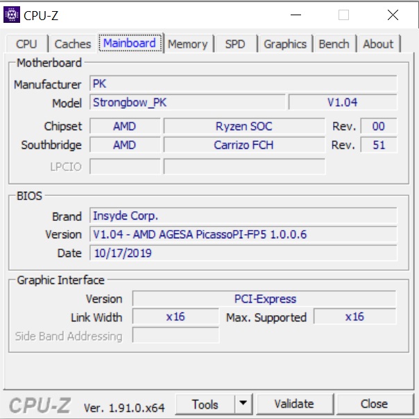

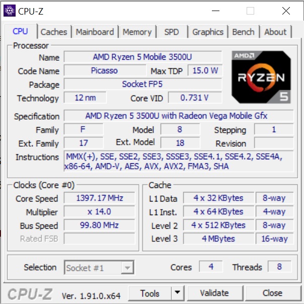

Teşekkürler, yazdığım diğer alanların da görüntüsünü paylaşır mısınız lütfen?

Buyrun hocam
Teşekkrürler... Görev Yöneticisi'nde 2667 mHz. görünüyor demiştiniz ama burada NB Frequency 1199.3 MHz. görünüyor, yani dual band olduğu için 2400 MHz. diyebiliriz. Burada bir gariplik var, görev yöneticisi ile aynı anda alınmış bir CPU-Z Memory alanının görüntüsünü de alabilir miyim lütfen?

Estağfurullah, esas siz uğraştınız... Windows'a güveneceğiz bu durumda sonuçta RAM'iniz de 2667 MHz. destekliyor.
Bir kaç kişi daha aynı görüntüleri paylaşırsa karşılaştırırız...
