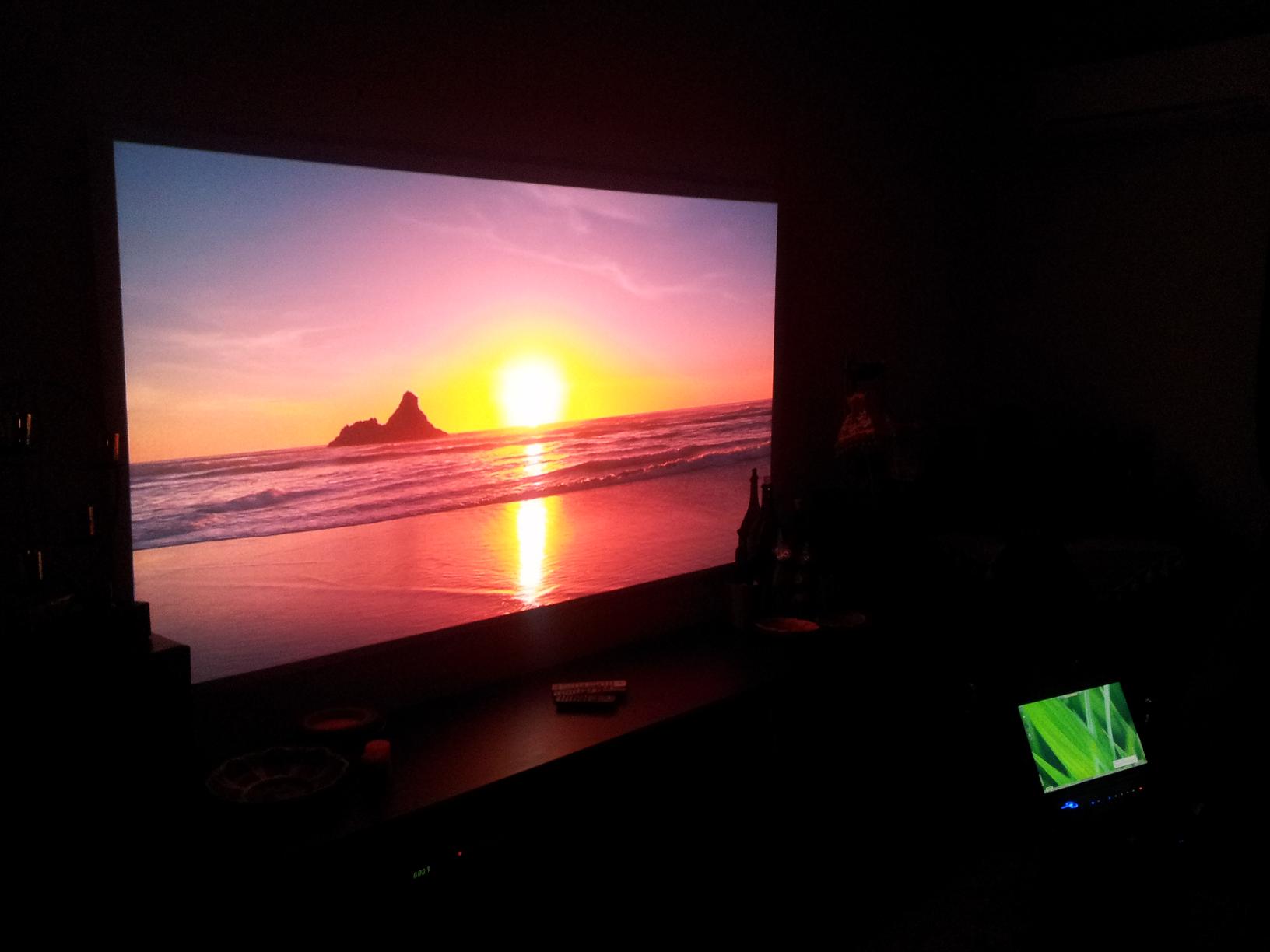

Ekranı duvara asıp projektörü çalıştırdığımda aldığım parlak görüntü oldukça memnuniyet vericiydi. Mat beyaz saten alçı duvar ile kullandığım ürün arasındaki farkı merak edenler için ufak bir deneme yapmıştım arkadaşımın mağazasında onun fotoğrafları da aşağıda. Bu görüntüleri en az 50 spot ışık yanan bir ortamda aldığımı söylemek isterim. Ortam oldukça aydınlıktı.
Bu fotoğrafta tren raylarının daha parlak olduğu ayrıca tren kapısının kontrastının görüntünün genelinde olduğu gibi daha iyi olduğu görülüyor.
Bu fotoğrafta ise fark bariz bir şekilde ortada. Görüntüdeki bayanın belinin arkasına bakarsanız denizin renginin nasıl da değiştiğini rahatlıkla görebiliyorsunuz.
Bunda ise görüntünün sağındaki adamın giysisine bakınca kontrast zaten ben burdayım diyor.

Öncelikle çektiğim bütün fotoğrafların Samsung Galaxy S2 ile çekildiğini buyüzden gerçeği yansıtmadığını belirtmek isterim. Zaten aşağıdaki forum fotolarında da olduğu gibi galaxy s2 nin kronik sorunlarından birisi fotoğrafın tam ortasındaki pembelik sorunudur. Bunu açık renklerde dikkatli bakarsanız görebilirsiniz.. Ki siz siz olun kesinlikle ve kesinlikle youtube veya benzeri sitelere yüklenen video ve fotoğraflara itibar etmeyin zira size iki ayrı fotoğraf çekip kanıtlayabilirimki kamera ile çekilen görüntünün uzaktan yakından gerçekle alakası yoktur. Kameranın kalitesi ile doğru orantılı olarak kalite de artar ama biryere kadar malesef.
Poz değeri bile tamamen aydınlık bir odayı zifiri karanlığa çevirebilir.. Aşağıdaki fotoğrafları mümkün olduğunca odanın gerçek durumuna ayarlamaya çalıştım. Elimden bukadarı geldi. Ama gerçekte çok daha etkileyici bir görüntü aldığımı rahatlıkla söyleyebilirim.
İlk mesajımda da belirttiğim gibi kendi yapmış olduğum ekran 16*9 formatında 100" (250cm) diyagonal bir ekrandır. Aşağıdaki görüntüler bu ekrana aittir. Hafif simli gibi görünen bir mdfden yapıldığı için ışığı düz mat ekranlara göre daha fazla yansıtıyor. Bu da aynı lcd ekranlardaki gibi sanki ışık projektörden değil de ekrandan çıkıyormuş gibi hissettiriyor izleyenlere.. Kimisi mat ekran seviyor kimisi parlak ben bunu daha çok sevdim açıkçası.. Ki ilk mesajımda da belirttiğim gibi yurtdışında birçok kişi mdf tarzı ürünlerden ekranlar yapmaktalar.
Açıkçası bukadar küçük bir projeksiyon cihazının bu görüntüleri vermesine oldukça şaşırdım. Youtubedaki videolarda lg hw300 ün acer k330 dan kontrast olarak daha iyi göründüğünü söyleyebilirim. Ama iş lümene gelince ölçülen lümenin acerda daha fazla olduğu da bir gerçek. Ben lgyi hem lümen yüzünden hem de laptop adaptörü gibi adaptörlü oluşundan dolayı tercih etmedim. Acer ile fiyatları aynı. Bunda da kesinlikle pişman olmadım. Bu akşam arkadaşlarımla tekrardan izlediğim inception filminden sonra bunu birkez daha anladımki 100 ekran lcd ile boşuna zaman geçirmişim. Bu yazıyı bile 250 cm lik ekrandan yazmaktayım.
Tabiki 1080p 2000 ansilümenlik bir projeksiyonun verdiği görüntüyü beklemiyorum. Ama size şunu rahatlıkla söyleyebilirim bu led projektörler işlerini çok iyi yapıyor.. Optoma ml500, lg hw300, acer k330 vivitek in modeli bunlar daha başlangıç diye düşünüyorum.. Samsungun 1000 ansilümenlik led projektörü mevcut. Bu cihazlar 2000 ansilümene ve 1080p ye dayandıkları vakit önlerinde hiçbir cihaz duramıcaktır.. Bir kere çok küçük ve hafifler. İstediğiniz heryere taşıyabiliyorsunuz. Az enerji harcıyorlar ve herşeyden önemlisi lamba ömürleri oldukça uzun. Ben şuanda günlük en az 6-7 saat kullanıyorumki normal lambalı bir projektör almış olsaydım ihtiyacım olmadığında kapatırdım heralde. Ama bunu sürekli açık bırakıyorum. Bu bile büyük bir rahatlık açıkçası.
Tekrar ediyorum 250 cmlik bir görüntünün 4 metre izleme mesafesinde 100 ekran samsung lcd imden hiç bir farkı yok.. ikisini yan yana test ettiğim için bunu rahatlıkla söyleyebilirim. Ortamda tek lamba yanıyorsa hala izleyebiliyorsunuz. Hiç bir sıkıntı olmuyor. Önemli olan aşırı aydınlık bir ortamda izlememeniz. Ki bu durumda bile projektörü ekrana yaklaştırıp 120 ekran civarı aldığınız bir görüntü lcd ekran ile aynı canlılıkta..
Aşağıdaki fotolar ise istediğiniz renk görüntüleri.
Önce de söylediğim gibi bu fotolardan ekranın neresine nekadar ışık düşüyor ölçemezsiniz. Bu sizi aldatır. Mesela yukarıdaki görüntülerin hiçbiriside ekranın altında çıkan parlam gerçekte mevcut değil. Çıplak gözle bunu kesinlikle görmüyorsunuz ama fotolarda parlamış. Bu tamamen kameradan kaynaklanan bir olay aynı beyaz fotodaki ortalardaki pembelik gibi bu da samsung galaxy s2 den kaynaklanmakta.
Işık şiddeti ancak bu iş için tasarlanmış cihazlarla ölçülür. Ki bu cihazlar da 20-30 dolar bişeydir. Ciddi projeksiyon siteleri zaten projektörleri test ederken bir kağıt üstünde yazan lümeni söyler bir de ölçümler sonucu elde edilen lümeni. Örnek olarak k330 un aşağıdaki lümen değerleri bunu açıkça kanıtlar nitelikte. 500 ansilümen kağıt üzerindeki değeri, 424 ansilümen bright moddaki, 312 ansilümen ise standart moddaki. Her projektörde bu böyle. Kağıt üzerindeki değeri verebilen bir projektör yok zaten. Samsungun 1000 ansilümenlik yeni çıkan led projektörü bile (1024*768 çönürlüğü) testlerde ancak 500 civarı bir ansilümen verebilmişti..
http://www.projectorreviews.com/acer/k330/performance.php
Şu üç fotoğrafı söylemek istediğimi göstermek için çektim. Benim izlediğim görüntü ilk fotoğrafa çok yakın neredeyse aynısı. Diğer ikisi ise kamera ayarlarıyla oynadıktan sonraki halleri.

Şunu söyleyebilirim bu led aydınlatmadan sonra kontrast oranım çıplak gözle bakınca birkez daha arttı zira aydınlatmayı yapmadan önce görüntünün dışına gözünüz kayabiliyordu ama aydınlatmadan sonra sanki aydınlatma dış sınırmış gibi bir efekt oluşuyor insan beyninde yanımda izleyen arkadaşlarıma da sorduğumda onlar da hem fikir oldular. Yani konsantrasyonunuz birkat daha artıyor görüntüye karşı. Hem de ortamda şık bir atmosfer sağlıyorsunuz bu şekilde..
İlk mesajımda da belirttiğim gibi ben 10 metre şerit sarı led ve bunu besleyecek 2 amperlik bir adaptör almıştım küçük. İhtiyacımı 6 metre gördü. Aşağıya nasıl yaptığımı göstermek amacıyla fotoğrafını koyuyorum. Çerçevenin arkasına kendi üzerinde bulunan bant yardımıyla yapıştırıyorsunuz ledleri. Kendi kesme noktaları mevcut istediğiniz noktadan kısaltabiliyorsunuz. Bu sayede istediğiniz uzunlukta ayarlıyabiliyorsunuz.
Bunlar da ledler döşendikten ve aktif edildikten sonraki fotoğraflar. Oldukça şık olduğunu ve çok beğendiğimi söylemeliyim.
Bunlar da Pes2011 oyunundan.. Dev ekranda turnuva keyfi ciddi anlamda süper..
BU 25 wattlık enerji lambası takılı abajuru açınca..
Sonuç olarak ben bu görüntülerden çıplak gözle bakınca oldukça keyif aldığımı söyleyebilirim. İyiki 100 ekran Samsung Lcd Tv mi yan odaya alıp bu işe girişmişim. Herkese iyi seyirler dileyip ben de film izlemeye dönüyorum :)
Bu fotoğraf kontrastın nasıl arttığını çok iyi bir şekilde kanıtlıyor. Aydınlatmalar olmadan görüntünün nerede başlayıp nerede bittiğini anlıyamıyorsunuz karanlık sahnelerde. Oysa aydınlatmalar açıkken ekran jilet gibi ayrıntılı bir şekilde gözünüzün önünde beliriyor.

Dostum Gercekten bu cok ayrı bır dunya, yanı verdıgı keyfı anlatamam bıle, daha bugun vatan bılgısayardaydım, gırıste bır tane televızyon dıkktamı cektı. 80 kusur ınclık bır ekran ve fıyatı 37000tl. Halbukı projektor ıle cok daha fazlasını daha 15 te 1'ı fıyatına alabılırsınız. 2003 yılında alıstım bu merete o tarıhten bu yanada kullanıyorum. Tarıfı cok zor bır zevk, yasanması lazım sadece.
Mısafır es dost olayında ıse gercekten tamamen aynı hıssıyata sahıbız. Gorenın hayran kalması ve yabancı bır fırma yerıne kendınızın bu ısı yapmıs olması gercekten cok keyıflı. Aslında bızım bu yaptıklarımız gelecegın ev modellerının bırer ılk ornegı olacaktır. Belkı bır 20 yıl sonra bu tarz evler en standart donanım seklınde her yerde cogalacak. Ancak beklemeden bugunden bunlara ulasabılmek mumkun.
Resım ısteyenler ıcın ıse resımlerım asagıdadır.
