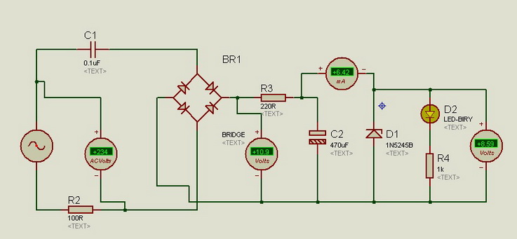

Eğer amacınız sadece resimdeki gibi led çalıştırmaksa 2,2uF kapasitör değeri yüksek gelir ve dirençler zorlanır.
Sizin yerinize ben proteus'da devreyi çizip similesini çalıştırdım.1uF kap. ile gördüğünüz gibi daha ideal çalışır.Yani bu ideallik direnç kapasitelerini zorlamadan kapasitör gerekli amper sınırını yapabilmeli.Bunun yolu da kapasitörün değerini düşürmekten geçer...< Resime gitmek için tıklayın >
8 yıl
Demek istediğimi şimdiki ekleyeceğim resim daha iyi anlatıyor.
Resimde görüldüğü gibi,,kap. değerini 10 kat daha düşürüp 0,1uF yaptığımızda istenilenden fazla akım sınırı yaparak çıkışta 15V zener aracılığı ile istediğimiz 15V'u alamıyoruz.
Bu itibarla;yükü ve frekansı belli olan bir AC elektrik devresinde uygun değeri tespit edilip kullanılan kapasitörler wattlı direnç yerine kullanılır teorisini uygulamalı görmüş oluyoruz.< Resime gitmek için tıklayın >

Bir de şu kapasitore paralel bağlı 470K lik direnc sizin çiziminizde yok. Ona ihtiyaç kalmıyor mu kapasitor değeri düşürülünce?

Paralel bağlı olan 470K dirence gerek yok.
