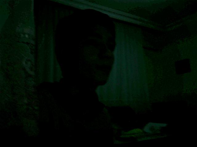

Abi geçen gün kamerayı düzelttim ( ne alakaysa format atınca düzeldi ) fakat 1 gün sonra yine aynı ayalarda olan kamera berbat çekime devam etti ..
Örnekdeki resim bir gün önce bir gün sonra =)
1 gün sonra

Galiba 2 resim koymaya çalışmışsın.
ilk resim gayet iyiymiş 2. resim de dediğin gibi hakkatten göstermiyor:) Hemde hiç:)
Neyseki iyi-kötü farkını kendin görmüşsün artık. Mesele webcamde de değilmiş.
15 yıl
Neden webcam'da olmasın ? :D Aynı ayarlala 2 gün ard arda çekilen 2 resim ortada ne olduda böyle bozuldu bu görüntü ?
