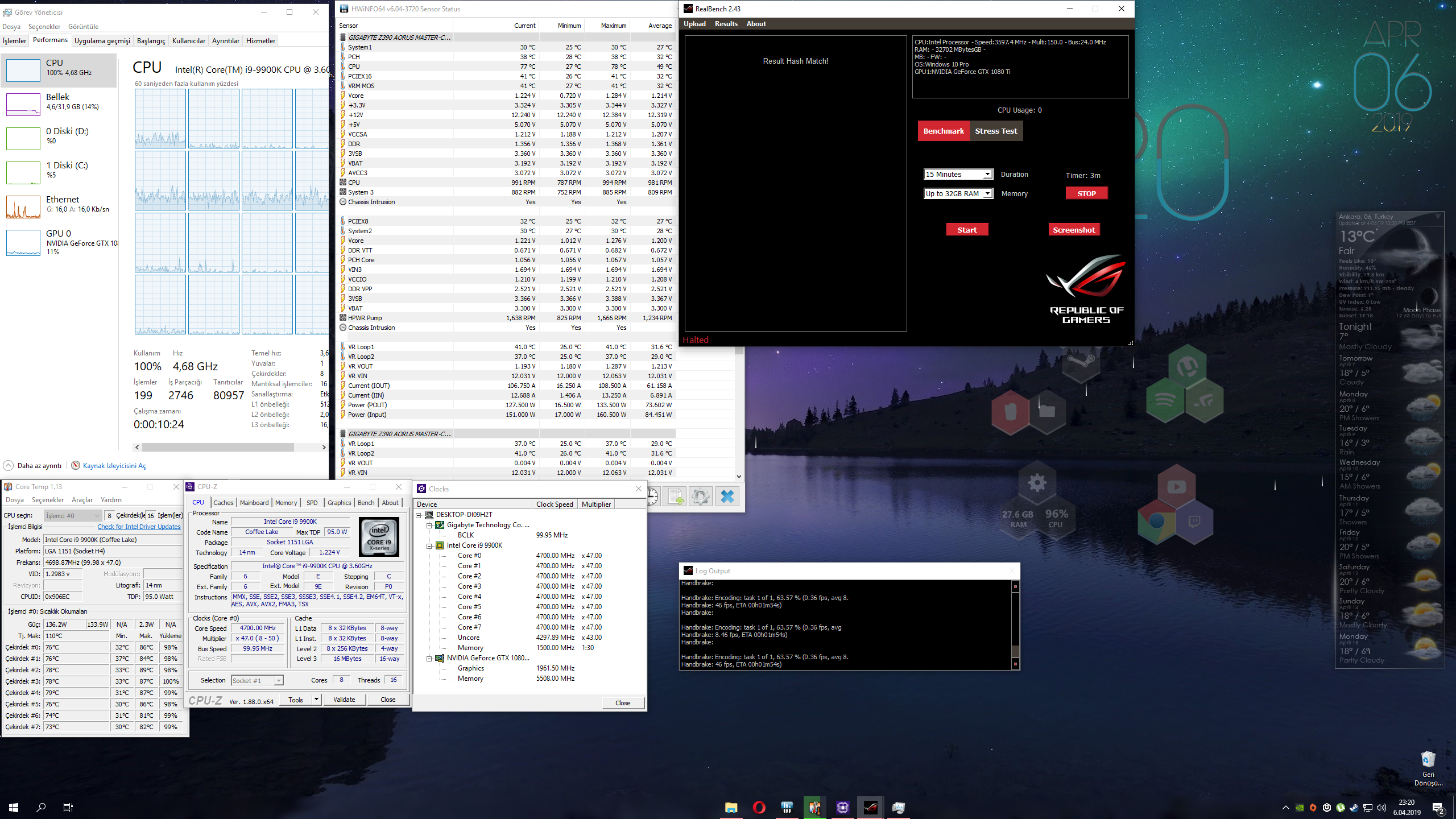

herseyi default a alip Realbench ac bana Hwinfo64 den VROUT u soyle
8 yıl (11798 mesaj)
3 dk falan beklettim ekran görüntüsünü buyrun şöyle koyayım her şey default sadece xmp'i açtım.

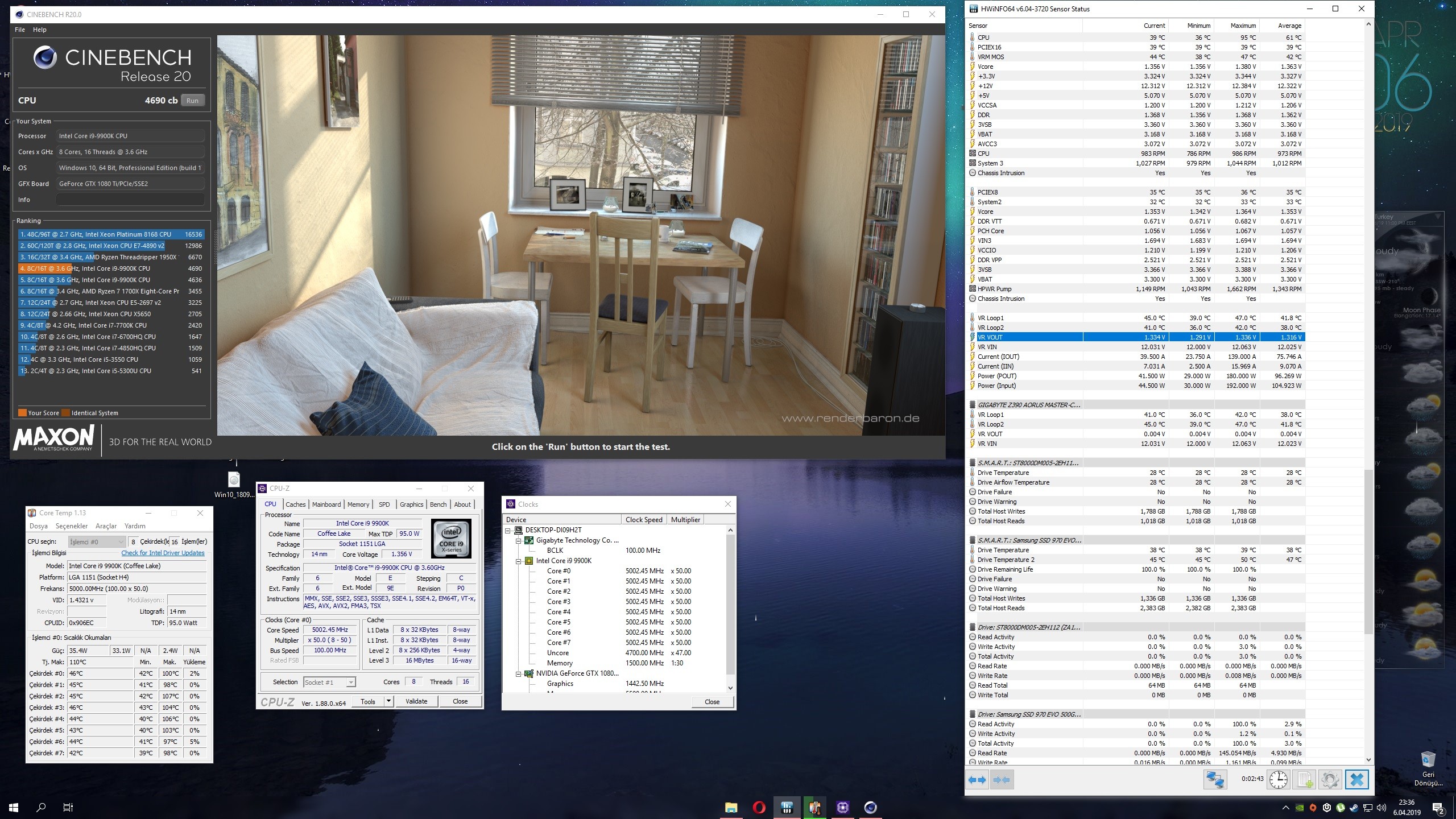

sizin ilk attığınız mesajdaki ayarları kullanarakta bir cinebench r20 yaptım sonuç
< Bu mesaj bu kişi tarafından değiştirildi gopgop -- 6 Nisan 2019; 23:38:13 >
Bu mesajda bahsedilenler: @StreamRolleR
8 yıl (10076 mesaj)
Orijinalden alıntı: gopgop
Tamam endişe etmene gerek yok. Chip tamamen normal 1.336V ile 5.0 ghz yapmışsın takoz değilde golden felan da değil, üzülmene gerek yok. Default daki değerlerinde normal. Yalnız dikkatimi çeken PSU nun 5V den biraz fazla verdiği 5.070V çok geldi model nedir ?
edit: ramlerin frekans kaç 3600 ise oyun testi yapabilirmisin ? cpu,gpu aynı fps farkı varmı görmek isterim
< Bu mesaj bu kişi tarafından değiştirildi StreamRolleR -- 6 Nisan 2019; 23:51:51 >

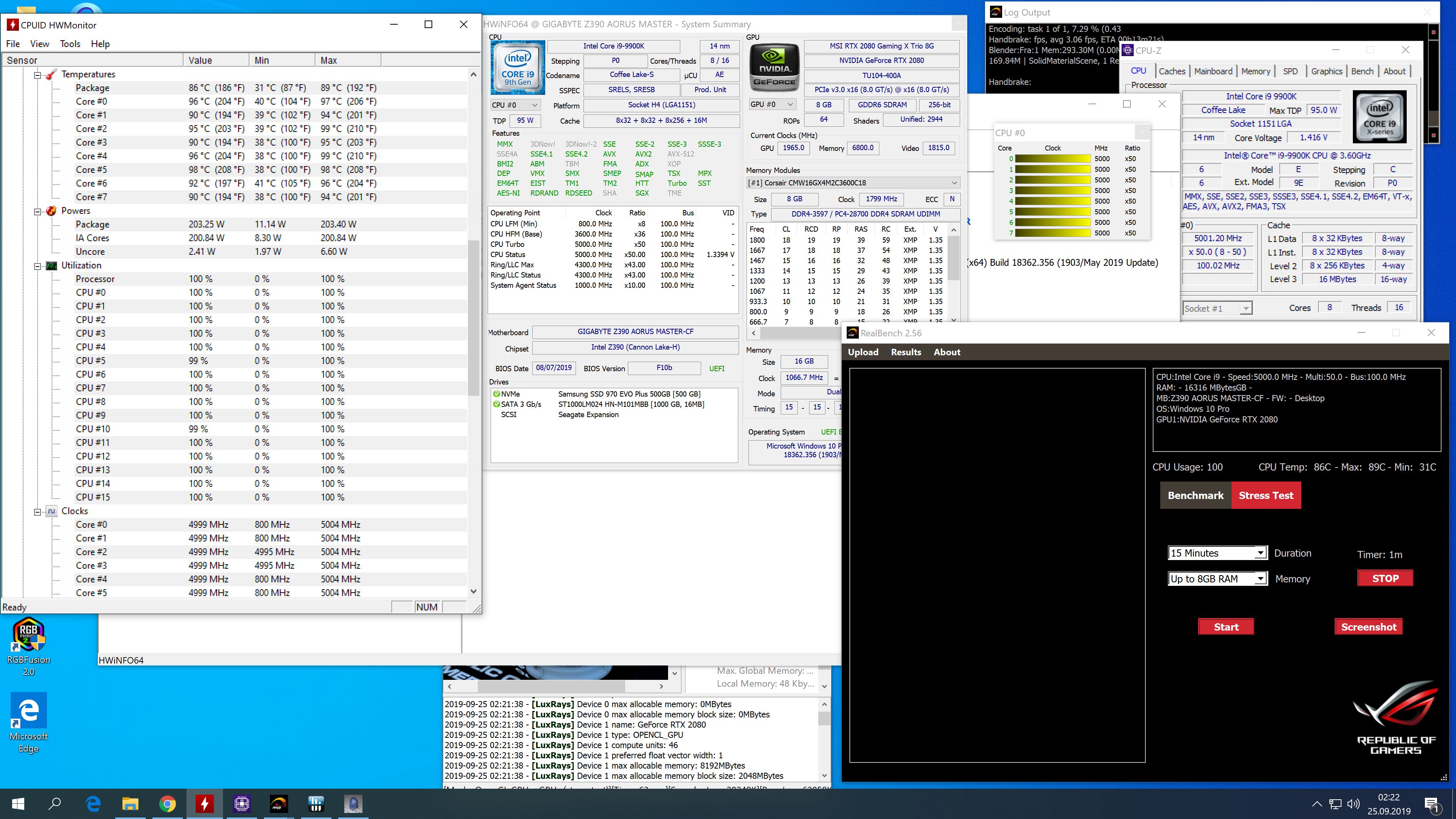

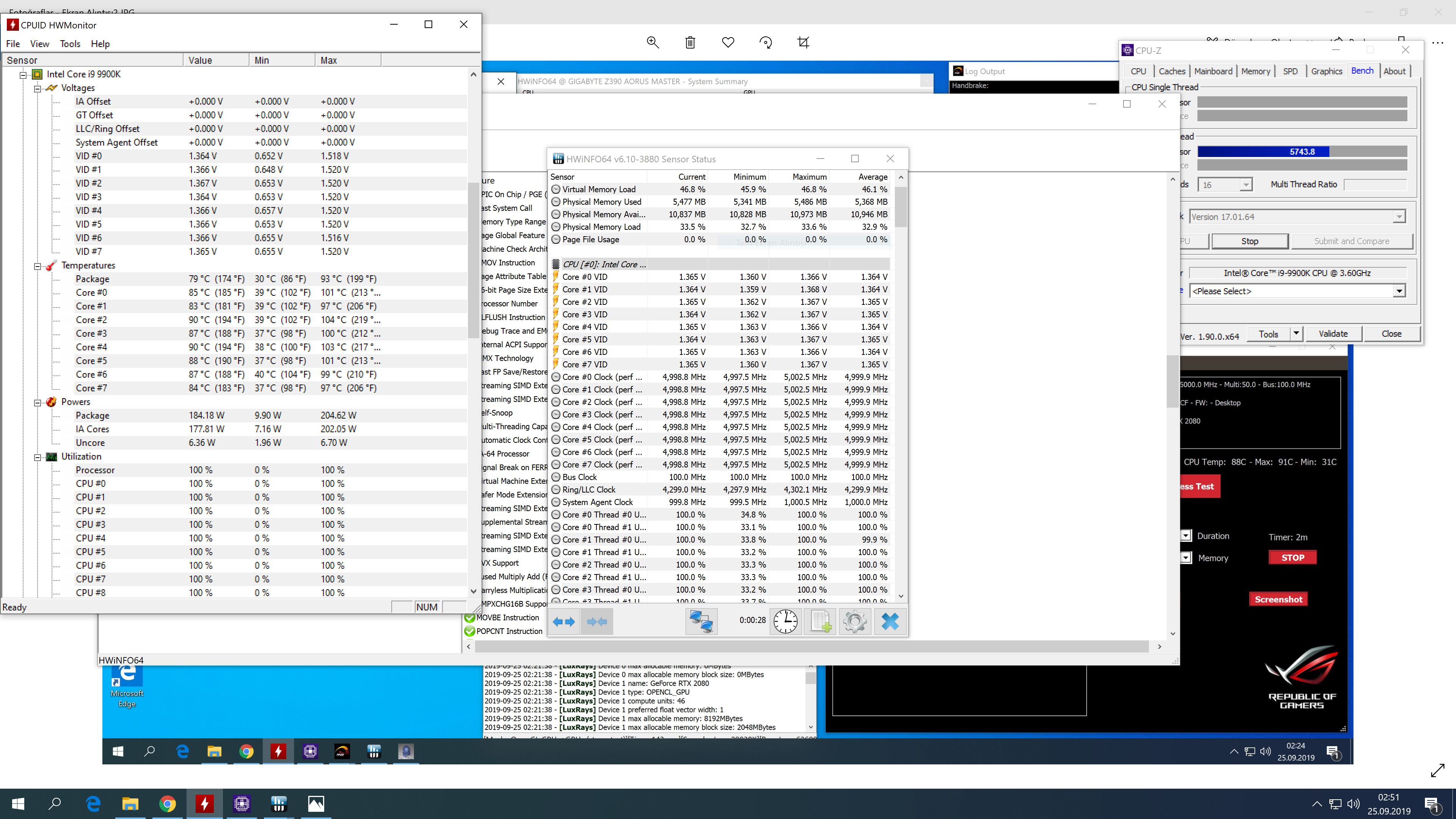

Beyler aranızda bi arkadaşda bana yardımcı olabilirmi
İşlemci cöpmü normalmi onu anlayamadım
9900k
Z390 aorus master
H115i platunum var
Ne yaptıysam ya kitleniyo ya reset atıyor pc
Şu overclock işini sırası ile nasıl yapılıyo biri bana anlatabilirmi
Bulunduğum şehirde anlayan olacağını sanmıyorum nufus az
Parası neyse veriyim birisi bana yardımcı olsun< Resime gitmek için tıklayın >< Resime gitmek için tıklayın >< Resime gitmek için tıklayın >
