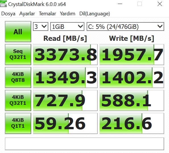

Şimdi bi 960 proyu test edeyim dedim bu nedir ya yarı yarıya neredeyse değerler geçen hafta satın aldım o zaman denediğimde normaldi her şey. Bu güncellemeden kaynaklı mıdır acaba ?

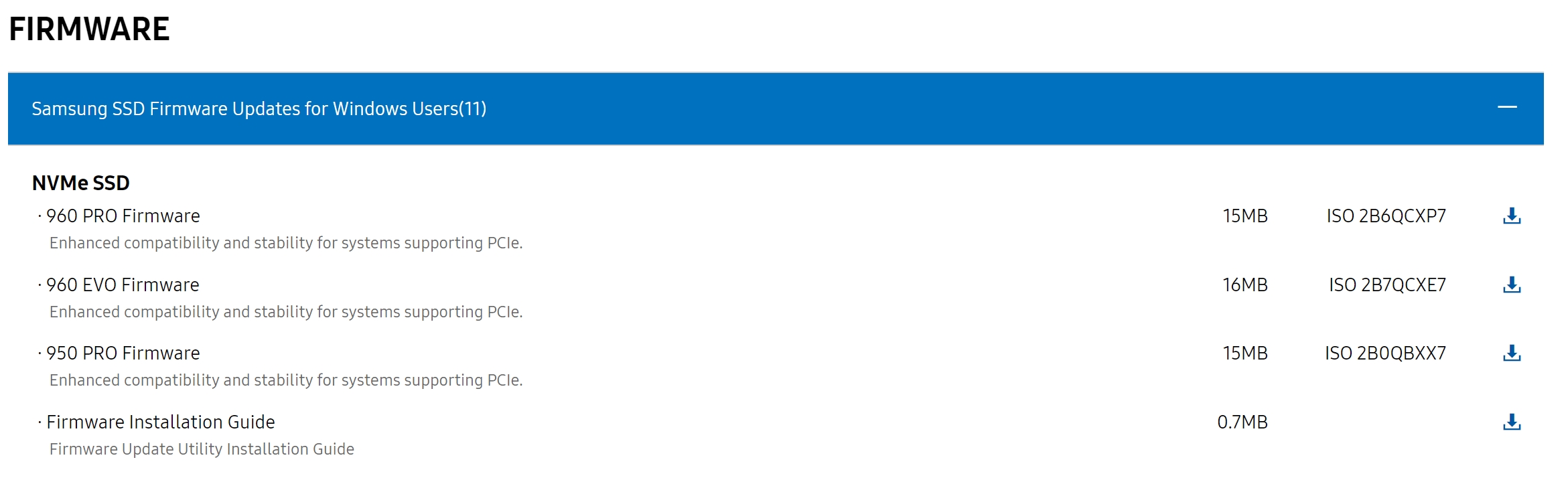

Ek olarak samsung uygulama üzerinden verse de kendi sitesinden bu güncellemeyi vermemiş orada hala 2B ile başlayan var.

Merhaba tekrardan, Yaşadığım hız düşüklüğü firmwaredendir diye tahmin ediyorum fakat yeni bir firmware de gelmedi. Sıkıntının sebebi sizce firmware midir takılmadan ziyade böyle bir hız sorunu yaşayan var mı ?

Sorunu anormal bir şekilde çözdüm bende hala bir mantık yürütemedim nettekilerle kıyaslamadım ama değerler normal sanırım ?
Eskiden aşağıda ki sarı ok ile işaretlediğim yerde takılıydı o sokette ilk aldığım gün test ettim değerlerde sorun yoktu. Şuan yukarıda takılı ve düzeldi bios update mi sorun çıkardı firmware mi yada düşük bir ihtimal sonradan sokete mi bir şey oldu bilmiyorum. Söküp tekrardan alt sokete taktığımda gene 1700 çıktı geri değerleri normal veren yukarı sokete taktım.

Hızlar normal ama bence günlük stabiliteye bakın. NVME ile tecrübem olmadı için detaylı bilgi veremem ama bazı aklımda kalan detaylar var. Sata'larda olduğu gibi harici Asmedia vs gibi kontrolcü olmayıp hepsi chipsete baglı olduğu için farklı port sorunu olma ihtimali yok. Sorun hava akımı olabilir. Nanların performansı ısındıkça düşer. Sizin o test ettiğiniz zaman sistemi yeni açtığınız zaman olabilir. Ekran kartının olduğu kısım ölü alan olduğu için ve ekran kartı harici ısı yaydığı için o bölgede olan M.2 portunda harici ısınma oluyor. Resimde işaretlediğiniz yer doğrudan fanın hizasında. PCIe hattında sorun olacağını sanmıyorum.

Dereceleri kontrol ettim 2 sokette de dereceler boşta ve yükte aynıydı. İki sistemde de testi bilgisayar başladıktan ortalama 1 dakika sonra yaptım sorun sıcaklık değil. Bende mantıklı bir açıklamasını bulamadım ama soketlerin birinde performansı düşük veriyor ileride bios update falan sorunu düzeltir sanırım.
