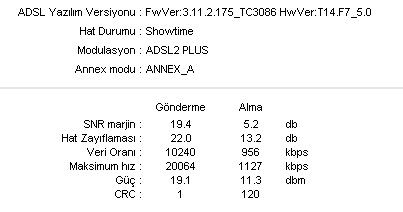

Arkadaşlar bugün telefon hattı dahil internet gitti gün içerisinde evde yoktum geldiğimde durum bu şekildeydi sanırım saha dolabını değiştirdiler fakat resimdede görüneceği gibi -21 gibi bir değer var ve testlerde önceki hızlarıma ulaşamıyorum sizce sorun nedir ve neden kaynaklanmaktadır. Müşteri hizmetlerini aramadan bir sorayım dedim malum hemen hızı düşürüyorlar bir çözümü var mıdır ? Upstream Sınırı kaç olmalı ve hızım neden düşük acaba

Hızını 8 mbps'ye çekmeleri için müşteri hizmetlerini ara, twitter hesabından yardım iste ya da forum sayfasının destek ünitesine yaz.

Sniper82 kardeş bu upstream değeri nedir ? -21 normal mi internet hat değerlerim 40 lardan 4 lere düştü ama internet şuan stabil değil o değer normal ise Adsl mod kısmı normalmi daha önce adsl2 plus yazıyordu sanırım orada kafam karıştı.
