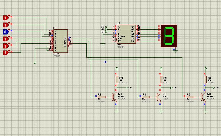

6 vitesli olduğunu düşünerek şu şekilde yaptım;
15 yıl (511 mesaj)
Orijinalden alıntı: cetinbattal
http://imageshack.us/photo/my-images/28/7segz.jpg
Resimde herşey açık araya değil kapısı koyacaksın
Orijinalden alıntı: maytere
Çok teşekkür ederim çok makbule geçti.
