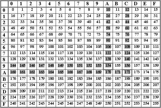

Siz aynı fikri, biraz değişiklikle, 128 üniteye kadar, 2 adet 7447 ile kullanabilirsiniz. 16lık sayı sisteminde, 00 ile 7F arasında bir çıkış görürsünüz.
Yapılması gerekenler şöyle.
1. Tanımlama üniteleri değiştirilmeli
Tanımlama cihazları 1x7 tuş takımı gibi çalışacak. 7 algılama hattı olacak. 1 hattan 5 Volt vereceksiniz, diğer kabloları da ikili sisteme göre kısa devre edeceksiniz.
Yani bu tablodan bir örnek ile açıklarsak
19 numaralı tanımlama cihazı için Dec yazan kolonda 19 numaraya bakıyoruz,
Bin yazan kolonda hangi kablolaları kısa devre edeceğimizi buluyoruz.
8 7 6 5 4 3 2 1
0 0 0 1 0 0 1 1
1,2 ve 5 numaralı kabloları 8. kabloya kısa devre edeceğiz.
İkilik sistem öğrenilirek veya Windows'un hesap makinesi programlama moduna alınarak da hangi kabloların kısa devre edileceği bulunabilir.
2. 7447lerin bağlantısı
7 kablonun ilk 4'ü ilk 7447nin A, B, C ve D uçlarına bağlamalısınız. Kalan 3 kablo 2. 7447nin A, B ve C uçlarına bağlamalısınız. (D yi şaseye bağlıyoruz)
3. 16lı sayı sistemini öğrenilecek
7 segment displayde a,b,c,d,e,f okuyarak başlamışsınız zaten. sağına gelen ikinci basamak kadar da 16 ile çarpıp üzerine eklenecek.
Daha olmadı bir yanına şu tablodan basıp bir tane koyarsınız.
göreceğiniz deger 1. basamaktaki tablonun Hex kolonunda da yazıyor.

Şu anki devrede, 8 kabloyu 4 anahtar olarak kullanıyorsunuz, 4bit BCD üretiyorsunuz. (2 üzeri 4) 16 tane anahtar tanımlayabiliyorsunuz. 0 değeri boş kablolardan ayırt edilemeyeceği için 15 tane kalıyor geriye.
8 kabloyu, 1 ortak ile 7 anahtar olarak kullanırsanız, (2 üzeri 7) 128 tane anahtar üretebilirsiniz. Yine aynı şekilde 0 değeri boş kablolardan ayırt edilemeyeceği için geriye 127 tane kalıyor.
Elinizdeki devre ile aynı mantıkla çalışır. Yalnızca 7 segment displayde göreceğiniz sayı, 2 basamaklı, 16lık sayı sisteminde olacak.
Mesela, 32 yazıyorsa ekranda bu onaltılık düzende (3*16)+2 olacağı için 50 numaralı anahtara denk gelecek.

En pratik çözüme odaklandığımız için, sadece 2 tane 7-segment-display kullanıp, rakamları 16lık sistemde göstermek en kolayı.
yani
10 yerine 0A
11 yerine 0B
12 yerine 0C
16 yerine 10
17 yerine 11
127 yerine 7F
isterseniz anahtarların üstündeki işaretlemeleri de 16'lık sistemde yapabilirsiniz.
tüm değerleri gösteren 2 tablo, 2. mesajımda var.
yalnız 4 Kabloyu bağlayacagınız entegre 7447 yerine, 10'dan yukari rakamlari adam gibi gösteren DM9368 gibi bir entegre olması gerekli.
Eğer 10'luk sistemde görmek şart ise mikrodenetleyici kullanılmadan yapılacak kolay bir fikrim yok.

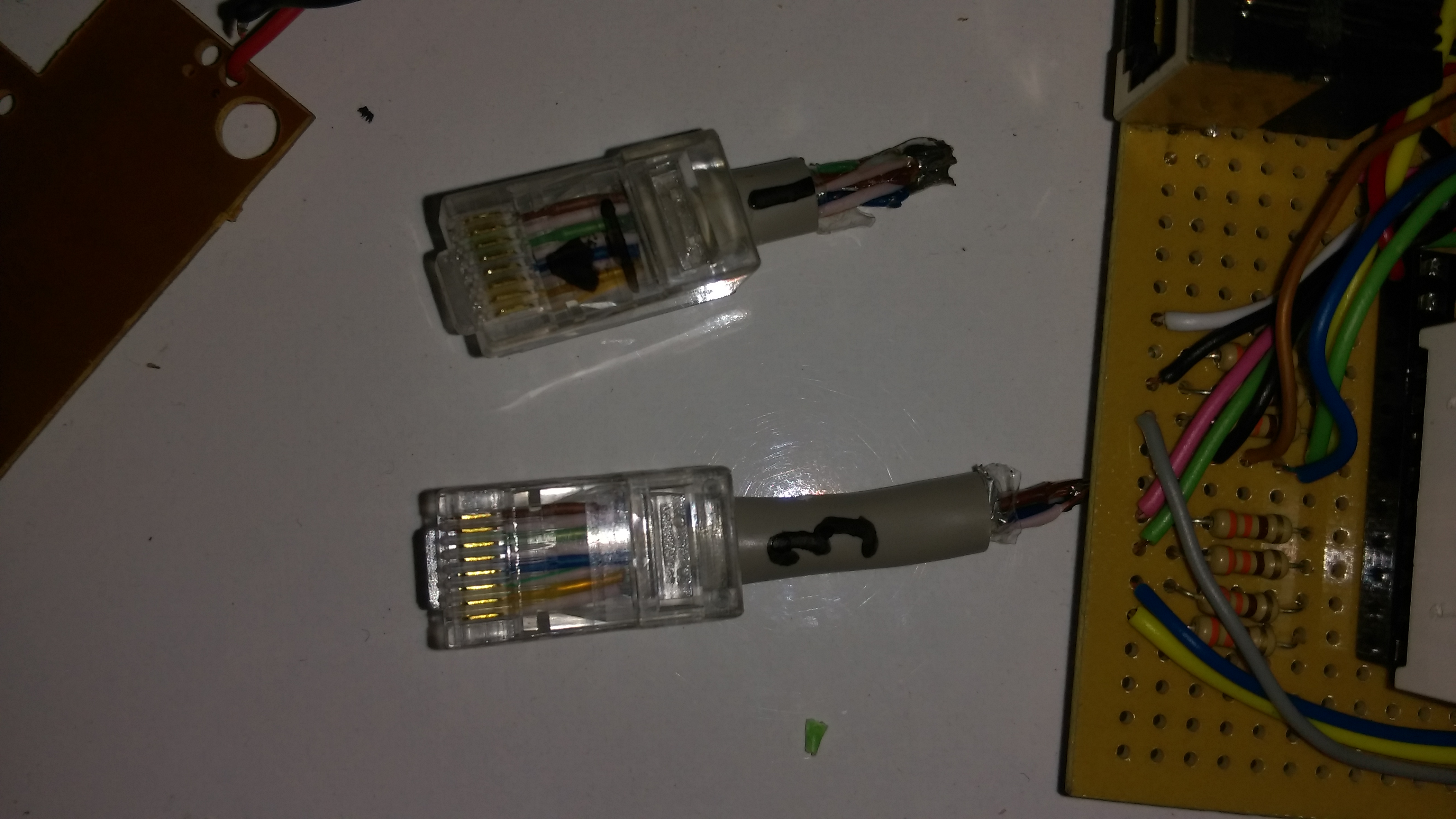

proje hazır sanırım. şöyle yapıyoruz. 2 tane 7448 in çıkışlarını ayrı ayrı 2 tane katot segment e baglıyoruz. 1. entegrenin 4 girişine, 2. entegrenin 3 girişine direnç bağlayıp artı, 4. girişe sıfır için eksi veriyoruz. daha sonra tüm girişlerden ve eksiden cat6 ile çıkıp RJ45 çakıyoruz. anahtarları senin tabloya göre çakıp hazırlıyoruz. burada önemli olan 2 şey var.
1. ilk entegreyi 1 den 9 a kadar kullanmakla beraber 10 ve sonrası için devamlı sıfır bitini üreteceğiz.
2. 8. damardan devamlı eksi geldiği için anahtarları bu damar ile kullanıyoruz. 8. damar kopuk ise sistem kesinlikle çalışmayacağı gibi kablonun herhangi bir damarı kopuksa etiket farklı sayıları gösterebilir.
NOT: anahtarları hazırlarken saçı başı yolmak mümkün. bende henüz devreyi hazırlamadığım için ayrıntıları veremiyorum ancak bu şekilde çalışması gerekiyor. hazırlayınca hem ss leri hemde devre şema ve elemanları buradan paylaşıcam.

aynen. 4 kişi öyleden sonra oturduk 72 tane RJ45 çaktık. uclarını da lehimleyip etiketledik. 24 lü gruplara ayırıp kilitli poşetlere koyduk. devreyi 5v 1a ile çalıştırmak güzel oldu şayet ben elimde böyle bi adaptör var diye onun üzerine düştüm bugun sagda solda pil ararken powerbanklarında 5v 1a verdiği farkettim. artik ne pil ile ugrasıcam ne de adaptör ile. powerbank ile devam. çok güzel oldu bu ya. bakalım önümüzdeki günlerde sahada da denicez.
Bu mesajda bahsedilenler: @zorbey77
