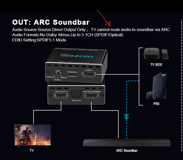

ROFAVEZCO EZ-EX11HA21-EO 4K@120Hz HDMI 2.1 eARC Audio Extractor 1 in 1 Out tamin ettiğim gibi sorunumu çözmedi. Evet görüntüyü ve sesi ayırıyor ancak ARC olarak kullanamadım.
Xbox Series X - HDMI Splitter - Tv
- Soundbar şeklinde kullanacaktım.
Xbox Series X - ROFAVEZCO EZ-EX11HA21-EO - Tv HDMI ARC ve Soundbar HDMI ARC IN şeklinde çalışması için dizayn edilmiş.
Bu bağlantı şeması ile ARC hem tv hem soundbar'da meşgul olduğu için Tv izlerken yada tv'ye bağlı tvbox'ı kullanırken Soundbar'dan ses alamadım.
Xbox Series X - ROFAVEZCO EZ-EX11HA21-EO- TV HDMI1 ve  Soundbar HDMI1 IN girişleri ile deneme yaptığımda ise hiç ses vermedi. Mutlaka ses tarafında ARC girişi istiyor.

Sounbar'da ARC desteği var. eARC yok. HDMI 2.1 ile geliyor eARC. Benim cihazım HDMI 2.0 ve 18mbps bant genişliği var. Tv'de eARC var ama tek başına bir işe yaramıyor.
Cihazları televizyona direkt olarak bağlarsam ARC ile bağlı olan soundbar'dan DD+ with Atmos 5.1 ses alabiliyorum. Ben TrueHD 7.1 ses almak istediğim için Audio extractor aldım.
ezcoo'da zaten bağlı cihaz kapalıyken ARC olarak çalışmaz diye yazıyor. Orei'de de özellikle bu yetenek var diye belirtilen bir şey.
Portlarda nereye bağlanması gerekiyorsa o şekilde bağladım. Sesi ayırıyor onda sorun yok. Ben tv ve Soundbar arasındaki ARC bağlantısını kullanamıyorum o bağlantı şemasında. O yüzden farklı bağlantı yöntemleri denedim.

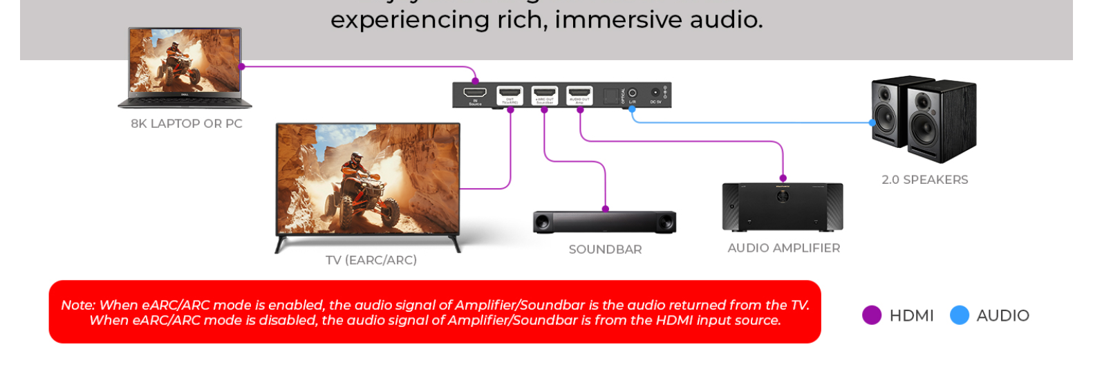

Sizin kullandığınız SP12H2 modelinin HDMI 2.1 8k destekli olanını almayı düşünüyordum. Sizin gibi test eden biri olmadığı için mecburen bu cihazları sipariş verdim.
Eğer onu alsaydım;
Bağlantı Şeması böyle olacaktı ve sorun yine çözülecekkti.
  • Xbox Series X - Splitter HDMI IN
  • Splitter OUT 1 - TV HDMI 1 (4K@120Hz VRR Görüntü)
  • Splitter OUT 2 - Soundbar HDMI IN 1 (4K/1080p Passthrough + Dolby TrueHD / Atmos Sesi)
  • TV HDMI 2 (eARC/ARC) - Soundbar HDMI OUT (eARC/ARC) (Geri Dönüş Ses Hattı)

2 hafta (15597 mesaj)
Önceki mesajlarda paylaştığım ekran görüntüsünde Ezcoo hem ARC olan hem de eARC olan Soundbar'lar ile çalışıyor diye gösteriyor. OREI'de çalışıyor. Genel olarak bir ayrım yapmamışlar.
Zaten kullandığım soundbar ARC ve HDMI 2.0 olmasına rağmen TrueHD .71 ses verebiliyor. Zaten sesi ayırdığınız zaman bant genişliği sadece sese kaldığı için bir sorun oluşturmuyor.
OREI'de bu EDID ayarının olması ince ayar yapmak için faydalı oldu. Cihazın fiyatı 107 dolar civarında. 2 katı fiyatı var ama kabiliyetleri çok fazla. Optik, Stereo ses çıkışları da var. Bu model özelinde all-in-one bir cihaz olmuş diyebilirim.
