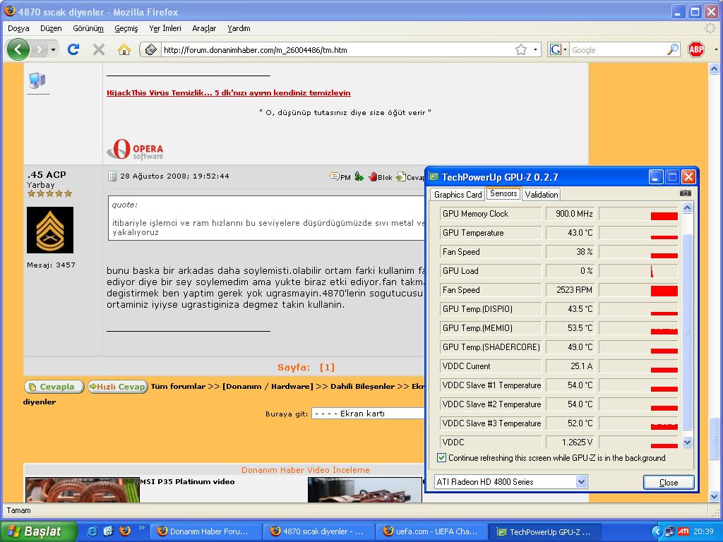

alın size çözüm masaüstünde 10 dereceye yakın bir ısı düşüsü sagladım ayrıntılar aşagıda detay isteyenler daha sonra
160/225 ve 1068v da %30 fan bu öglen sıcagında 47 derece

aynen öyle yanlız ben bios edit yapmadım önce amd gpu clock ile hız düşürdüm çünkü att o hızlara düşürmüyor daha sonra att ile voltaj düşürüp aynı hızda bir profil aldım
belki daha düşük voltajlarda ve mhz lerde daha iyi sonuç alınabilir ama denemek lazım .. bu arada gpuz voltajı hala 1.26 gösteriyor

bios edit ile voltaj artmiyor ben denedim.dusuyor mu diye denemedim ama ATT'nin voltaj uzerinde bir etkisi yok.Hizlari o kadar dusurdukten sonra oglen sicagini filan bilmem yalniz benimki de bu sekilde sabahtan beri acik.kart uzerinde 80mm fan var ve macununu sivi metal ile degistirmistim.
ek:adam basliginda o kadar anlatmis su program lazim sunu yapin bunu yapin ikametgah cikarin filan ama ne hikmetse arkadasin fani benim fandan hizli.
mevzu ne ki diyeceksiniz.ben soyluyorum kartin uzerinde 80mm fan var diye.xilence marka yavas donen bir fan da olsa kartin fanini kapattiginizda asagida goruldugu gibi kartin fani 80mm fan etkisiyle donmeye devam ediyor.
yani adam o kadar anlatmis 50 tane program islem ama kartin uzerinde fan var dememis ki kesin var.hizlari rezil etmis kendini de rezil etmis ugrasmaya degmez.ram hizini dusurun masaustunde olsun bitsin hic ugrasmayin.sicakligin buyuk bolumu bence ramler yuzunden oluyor 4870'lerde.

görünüşe göre haklı olabilirsin keza voltaj bende farketmiyor hayır farkettigini anlmak için voltajın düştügünü anlamamız lazım ama onu bile göremiyoruz gpuz de degerler kayboluyor eski 2900 de ufak bir voltaj düşürmesiyle 5 6 derece fark oluyordu ama frekans ı düşürdügümde o kadar fark etmiyordu belkide burada voltaj düşüşünü kartın kendisi yapıyor yani frekans a göre voltajı kendisi düşürüyor olabilir, netice itibariyle işlemci ve ram hızlarını bu seviyelere düşürdügümüzde sıvı metal ve fansız aynı dereceleri yakalıyoruz
18 yıl (39547 mesaj)
bunu baska bir arkadas daha soylemisti.olabilir ortam farki kullanim farki hem ben sivi metal bosta etki ediyor diye bir sey soylemedim ama yukte biraz etki ediyor.fan takmak, macun degistirmek, bios degistirmek ben yaptim gerek yok ugrasmayin.4870'lerin sogutucusu kotu degil kasa ici sogutmaniz ortaminiz iyiyse ugrastiginiza degmez takin kullanin.

Kartı söküp zaten ramlere basmayan padleri de söktüm her türlü macunu da sildim. Hiçbir hız ve voltaja da dokunmadım. %30 daki sesle %38 deki ses arasında ahım şahım bir farkda yok.
Isılar şekilde gördüğünüz gibi şu anda.
Edit: Yazmayı unutmuşum tamamen 4870 in kendi donanımı var extra fan falan da eklemedim karta.

peki ikiniz de buradayken bir deger de ben gostereyim bununla da ayni cikarsa sokup as5 filan surecem 28 derece ortam.

peki.arka arkaya yapmistim bunda oc yok ve fan %40 ortam yine 28.

Lost planet oyun esnasındaki ısılar bir fikir versin diye ölesine açtım.

kartin uzerindeki fan kacla donuyor bilmiyorum 4 pine bagladim ama xilence'nin sesli devirli bir fan degil.

fanlari durdurup baktim da hakkaten ters donuyor ikisi ama harici fan bir sey zorlayacak gucte degil hem boyle yapinca toz tutmaz diye biliyorum feel kasalarin onunde fan zannedilen sey bosta donen bir pervane aslinda.fani durdurup deneyeyim yarin.ters olacagi hic aklima gelmemisti belki faydasi degil zarari oluyordur dedigin gibi, denemek lazim.
