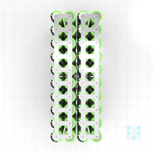

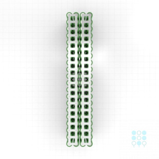

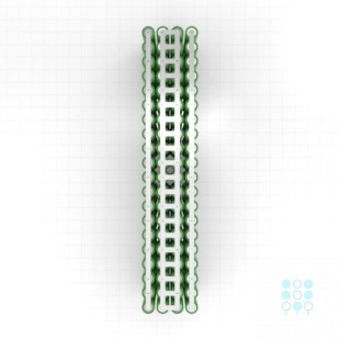

Resimleri buldum ama + ve - kontakları nereden alacağım bilemedim.
Bir de 4s 20p bağlantı resmi buldum bunda da aynı şekilde + ve - nereden alınır bilemedim.
NOT: Benim PC de resimleri mesaj içinde direk olarak göstermiyor ama resim yerindeki image simgesine tıklayınca açılıyor. Resmi göremeyenler için bir hatırlatma olsun.

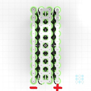

7 yıl (998 mesaj)
Resim için teşekkür ederim.

7 yıl (865 mesaj)
Sadece + ve - bu şekilde ama şarj için mutlaka BMS devresine de ihtiyaç var hatta balanslı BMS ler de çıktı bunlardan alın.
7 yıl (998 mesaj)
Teşekkür ederim. Zaten bu tip piller için aşırı akım ve kısa devre korumalı, balanslı vs. BMS kart alacağım.
